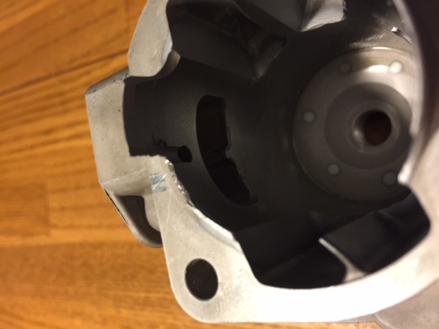

Re: 5ive som är helt !"#¤%/"#¤½ omöjlig att starta
Här har du en bild på den trasiga, saknas en bit vid ena flänsen som synes, min brist på erfarenhet ledde till att jag inte tänkte på det när jag satte dit den, och jag misstänker att den kom så då brottytan är glansig vilket tyder på att den inte är färsk.
Fann heller inte den saknade biten i förpackingen eller i vevhuset.
Att den inte går att starta är ju inte svårt att förstå, den nya ser som sagt ut som den skall.
