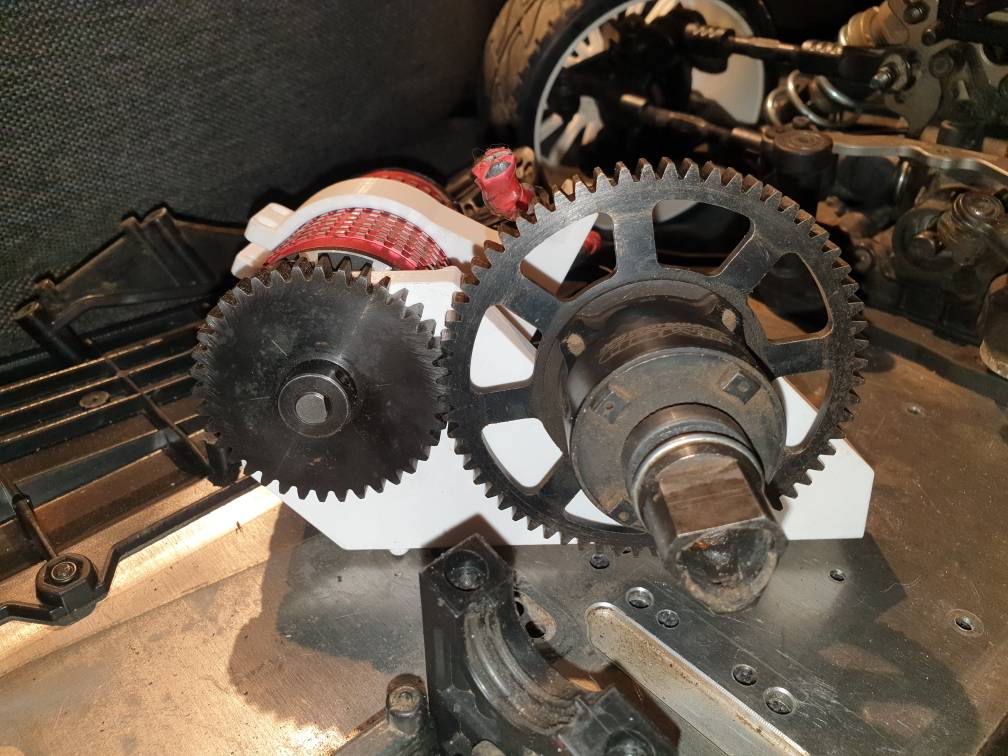

Kom visst nån piniong i brevlådan...

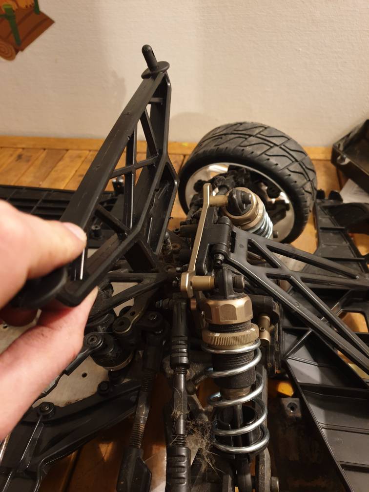

Snart xr5 konverterad så det går så sakteliga framåt.
Av ekonomiska skäl valt att fortsätta med standard hjulbasen och comp spec platta.
Bestämt mig för att det kommer behövas en del test och finlir innan jag försöker nå 200.
Jag kommer därför att göra testrepor redan i sommar med ngn form av betaversion. Kommer t.ex köra utan overdrive diffar och med ztw esc istället för mgm till att börja med. Syftet är utöver träning o test av setupen också att kalibrera och ställa in det futabagyro jag tänkt ska hjälpa mig med stabiliteten i hög fart. Gäller att hitta ett "gain" som gör rimliga korrektioner utan att orsaka oscillation.
Tanken efter alla speedruns är att jag ska behålla bilen som xr5 och dreva ner något och ha den som driftingbil på lämpliga hårda däck....
Där kan gyrot också komma till pass.

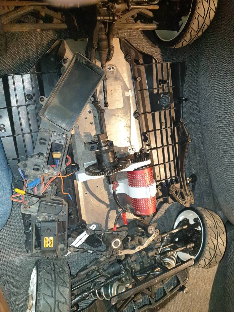

6 månader sen jag rörde denna. Men nu har jag börjat titta lite på den igen.
Det långa uppehållet har givit mig möjlighet att se över detta projekt från början en gång till. Och jag har nu mer konkreta planer för vad jag ska göra.
Jag har även hunnit testa en del runs med gyrostabilisering i andra mindre bilar och dragit en hel del lärdomar.
Initialt blir det här ett lågbudget(nästan 0) projekt med mestadels gamla delar, motorer mm jag redan har i lådorna. Målet blir då i ett första steg att slå mitt pers på 168 km/h.
Men blir konceptet framgångsrikt kryddar jag till det med mer power o $$$$ senare.
Så jag räknar inte alls med att hänga med lars bygge till att börja med utan ska testa konceptet lite innan jag spenderar.
Initialt:
Motor: cc 2028 800kv
Esc ztw 300.
12S max. Skickat från min SM-G960F via Tapatalk

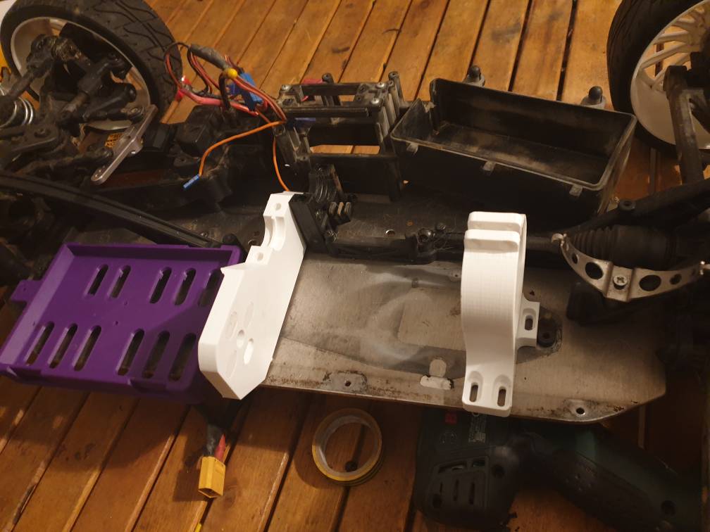

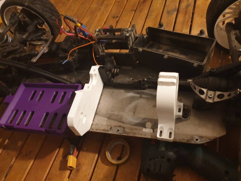

Re: Mission 200.
Väldigt lyxigt med 3dprinter.
Har du funderat på fenor för att öka stabiliteten i hög fart?

Re: Mission 200.
Frågan är om det behövs. Finns ju 1/1 bilar som går 450+ km/h utan fenor.beta wrote:Väldigt lyxigt med 3dprinter.
Gyrot är mest för att jag har märkt att i över 80-90 är det väldigt svårt att parera om bilen börjar dra åt ena hållet. Särskilt precis när bilen passerar är det svårt att få djupet rätt och lätt att överkomensera.
