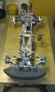

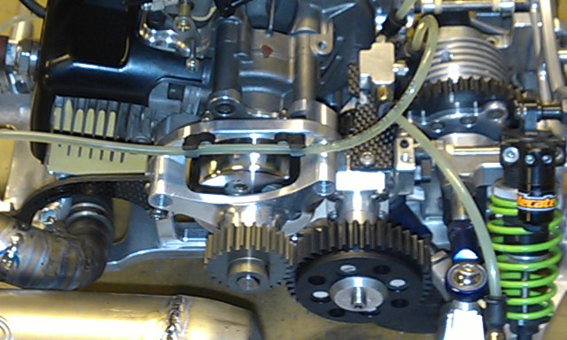

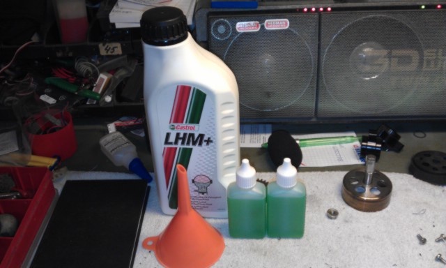

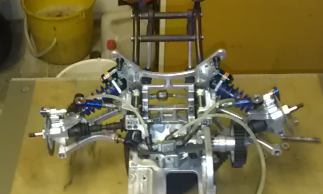

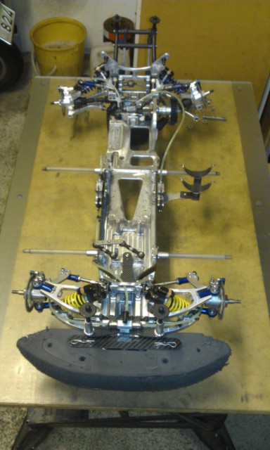

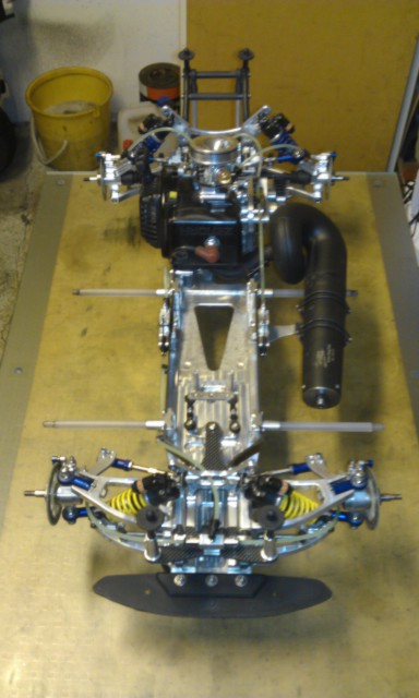

Det blev även lite gjort denna kväll. Satte tillbaka motorn efter att jag gjort rent resten av bilen. Monterade nya kopplingen med ny kopplingsklocka och ny pinjong. Köpte även ny "bromsvätska" idag,en viss skillnad (mecatech 1400:-/liter. Castrol 128:-/liter). Imorgon kommer nog däcken från Hobbygården och på Torsdag kommer nog delarna från Rapid racing. Helgen kan nog vara räddad.

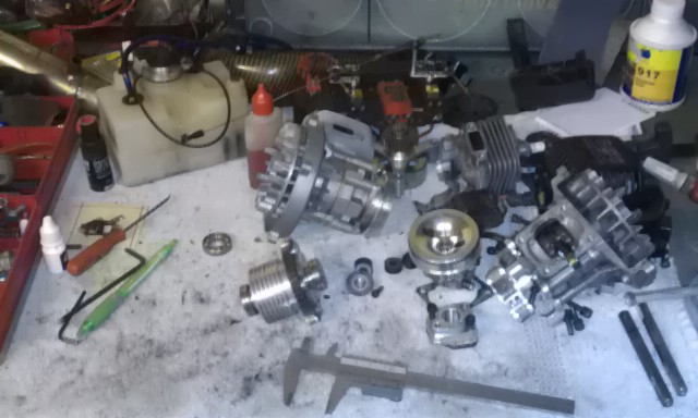

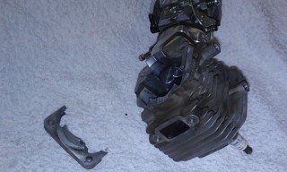

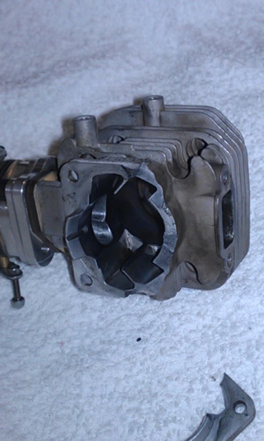

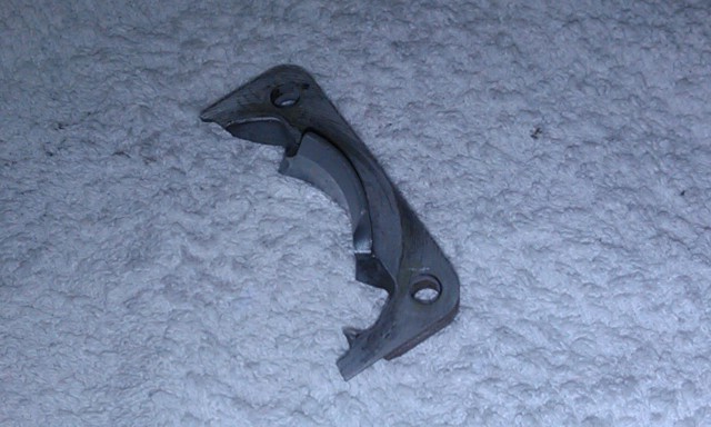

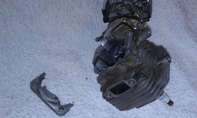

Idag var jag på stubben för att först och främst byta ut skruven som håller förgasaren i insulatorn för att den gick av när vi var i Göteborg i helgen och körde NM'et och tack vare det så fick jag bryta min semifinal efter bara 9 varv (surt). Men inte nog med det så efter ca 10minuters körning idag så rusade motorn på tomgång och när jag senare ikväll rev isär motorn så visade det sig att även den 4-bultade cylindern kan dela på sig. Jävla skit sport!
Åh fy fan, lider med dig!!!
Det är i dessa lägen det är skönt att köra standard motor, jag har iallafall aldrig spräckt en cylinder på den

Instämmer, jag har aldrig sett en 4-bultad som har spruckit heller!
Ojo.... min 4-bultade PROmod sprack precis lika dant. Så visst händer det.
Ja ha,då var det dax igen då. Gör om,gör rätt. Byta mellan axel,diff lager,plocka ihop en "nöd motor" av gammalt skit så man kan träna lite inför RM'et på stubben,sen får det bli ett cylinder kit alternativt ny motor tills dess. Såg också att jag glömt lite skruvmejseln kvar när vi var i Göteborg så det måste också kompleteras,den här sporten är en riktig jävla spargris........suck!

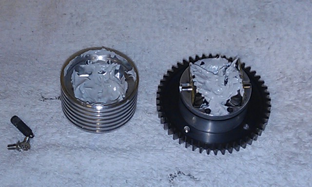

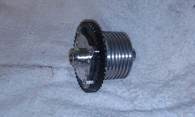

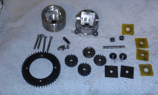

Idag fick sig diffen en genomgång i väntan på cylinderfotspackning från Hobbygården. Man ser att det inte skadar att gå igenom diffen i varje fall en gång mitt i sessongen med lite rengöring och nytt fett. Hoppas på att packningen kommer imorgon så man kan få igång den gammal hobbycenter motorn från 07. Jag har inga höga förväntningar på den motorn mer en att man kan få nöta lite fram tills att spargrisen säger att det är dax för ett cylinder kit till HRP03'an.

Vad är för fett som du använder för diffen?
Det är Harm's "egna" fett. Det finns två olika och det jag har nu är den segare av dom.panagiots wrote:Vad är för fett som du använder för diffen?

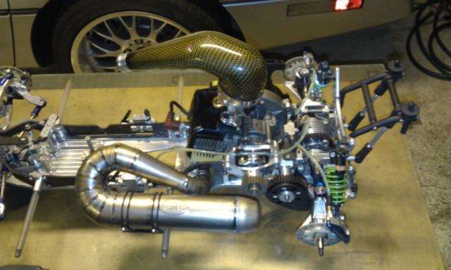

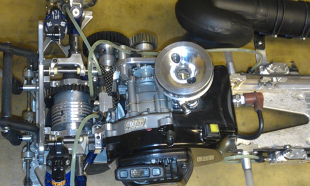

Igår fick jag cylinderfotspackningen från Hobbygården så nu är motorn ihop och monterad. Den fick den gammal trotjänaren Mielke som pipa,det ska bli intressant att dra i snöret och se vad som händer. Men det får bli imorgon för idag ska jag in på söder och gå en skön "öl-sväng" med brorsan och då vet man hur det brukar bli.

corvette wrote:Det är Harm's "egna" fett. Det finns två olika och det jag har nu är den segare av dom.panagiots wrote:Vad är för fett som du använder för diffen?
tack så mycket!
vart finns att köpa den? kan användas i en fg sportsline diff?

Sammie på Wentzels har det,alternativt kan ta hem det. Sedan vet inte jag om du kan använda det i den diffen men det borde inte vara något problem.panagiots wrote:corvette wrote:Det är Harm's "egna" fett. Det finns två olika och det jag har nu är den segare av dom.panagiots wrote:Vad är för fett som du använder för diffen?
tack så mycket!
ps: faan vilken fin bil du har
Där emot om du har tänkt att tävla i GT klassen så tror jag inte att det är godkänna att använda detta fett.
