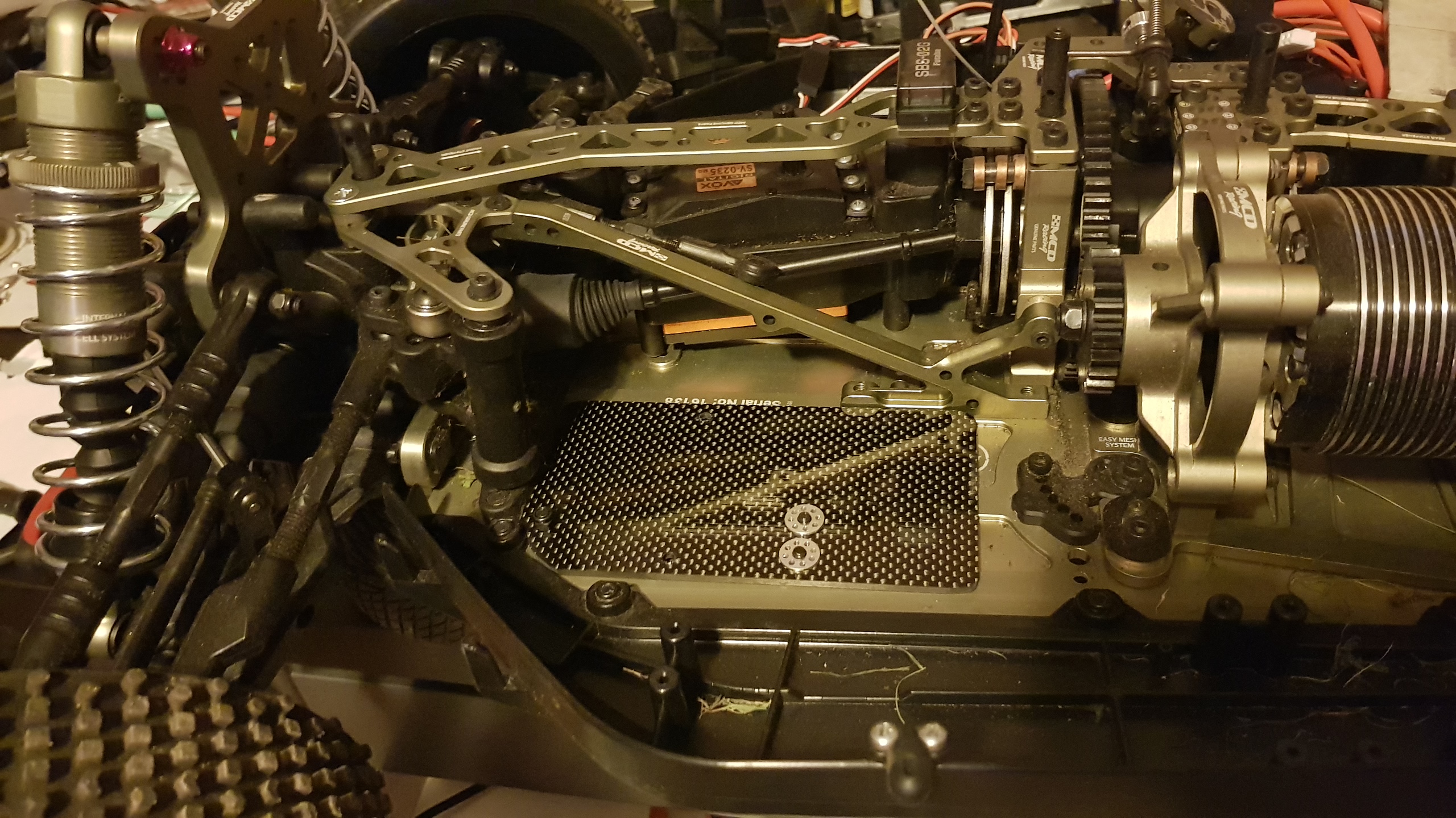

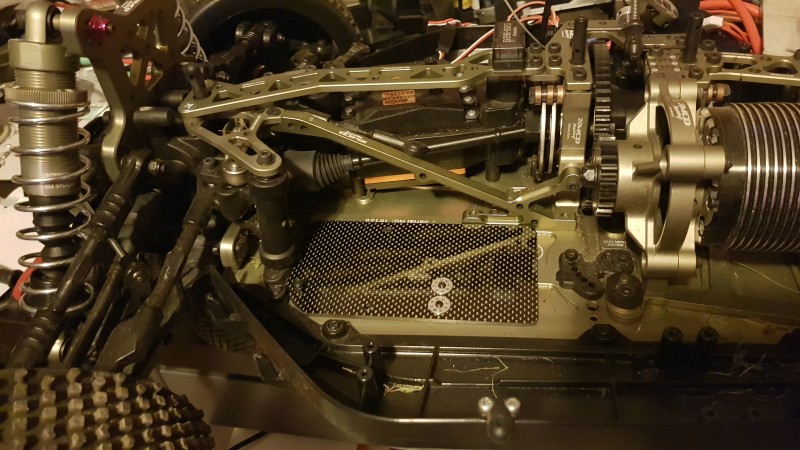

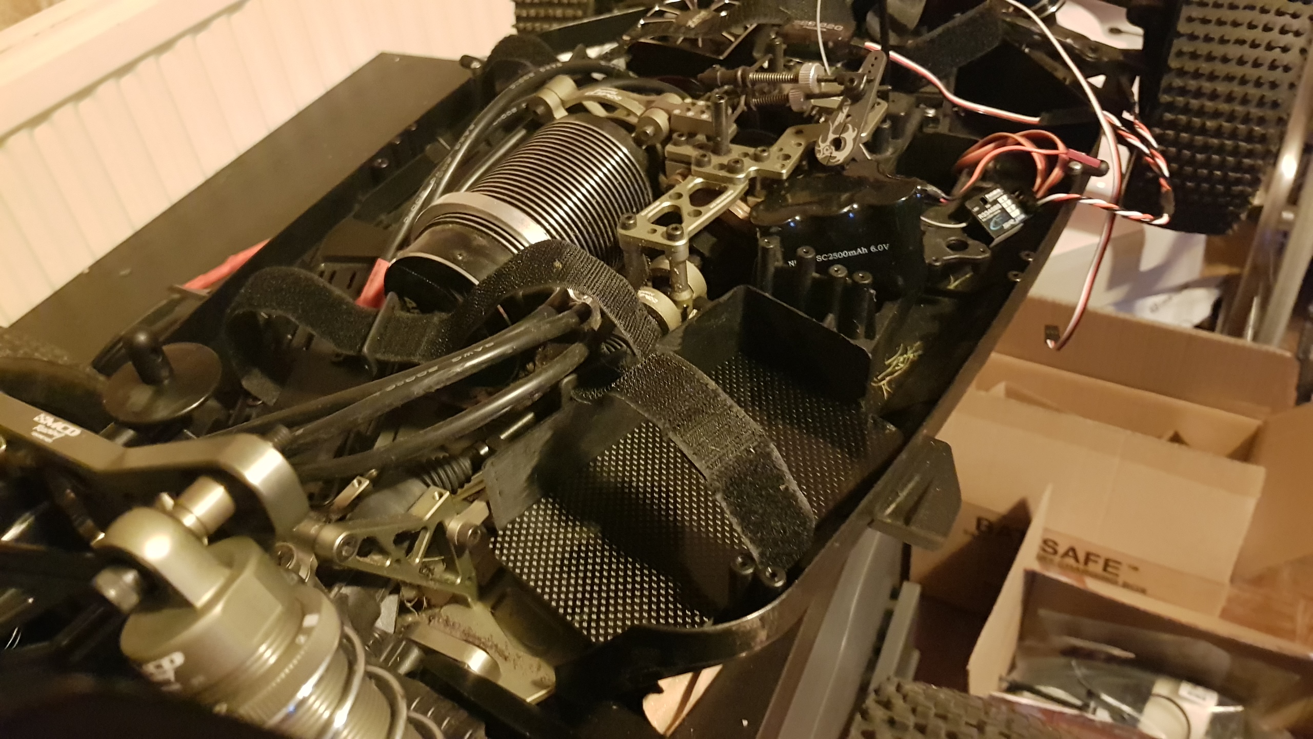

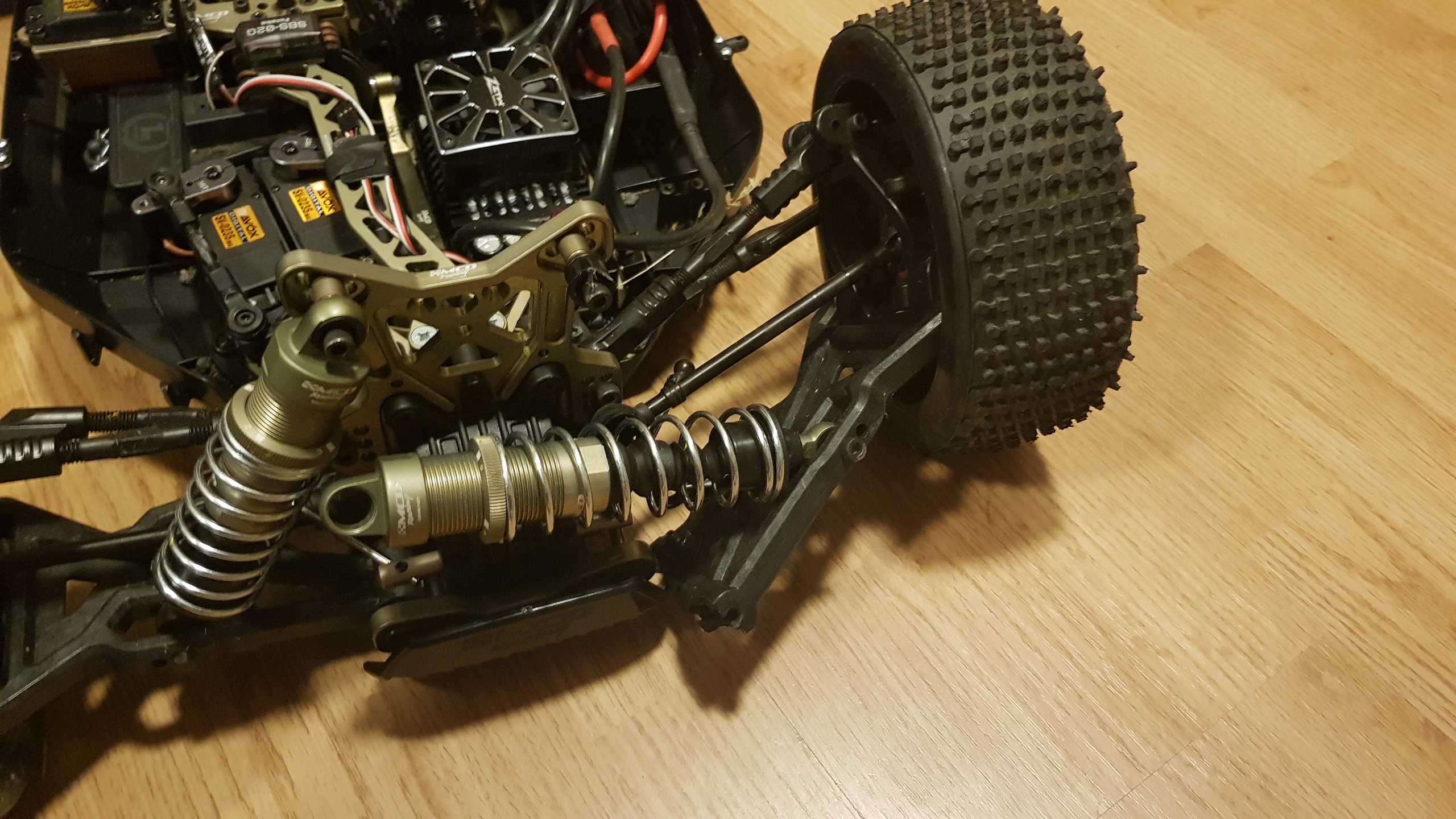

Har kommit fram till att jag vill köra med 2 acc i gamla batterilådan. Kapat bort 2 av väggarna. Halva accet har inte stöd under. Kanske inte helt optimalt, men går att lösa genom att lägga en hel platta under båda accarna. Flyttar även bak andra batterihållaren och sätter esc där fram.
Re: betas xs5-e/rr5-e

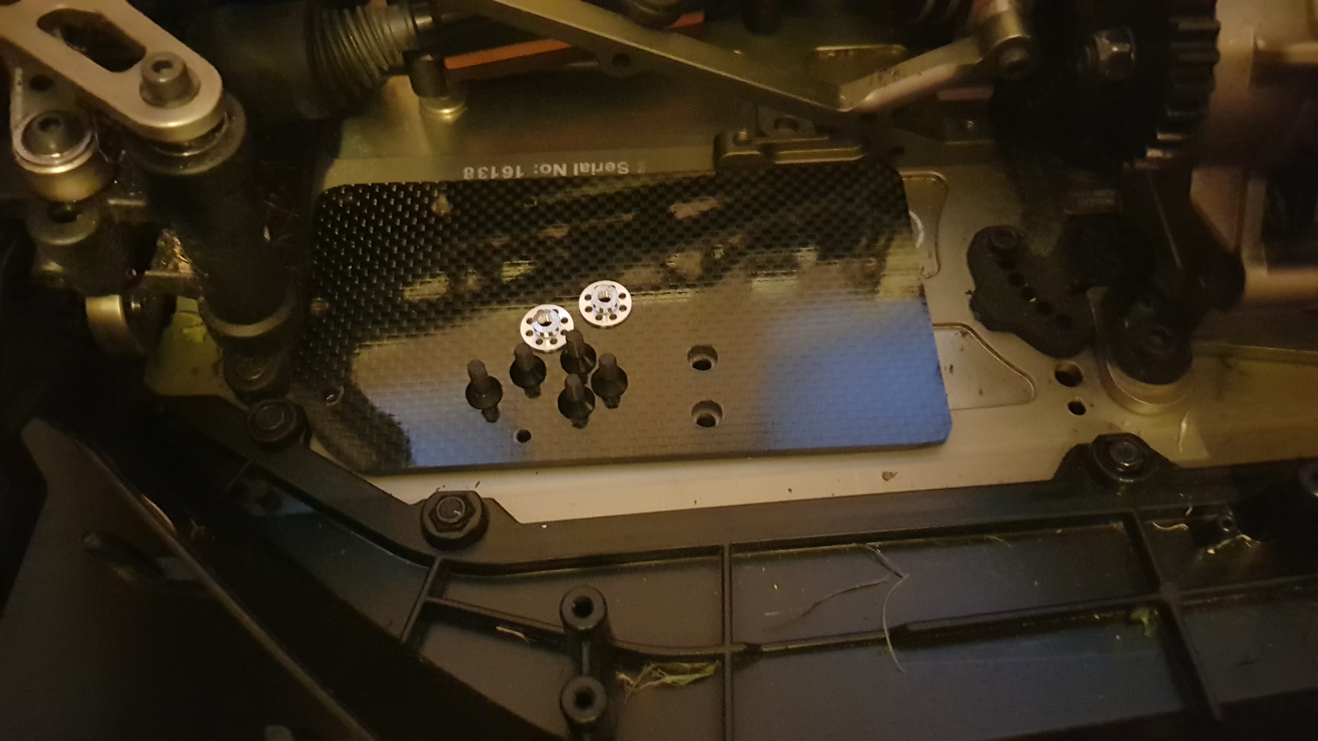

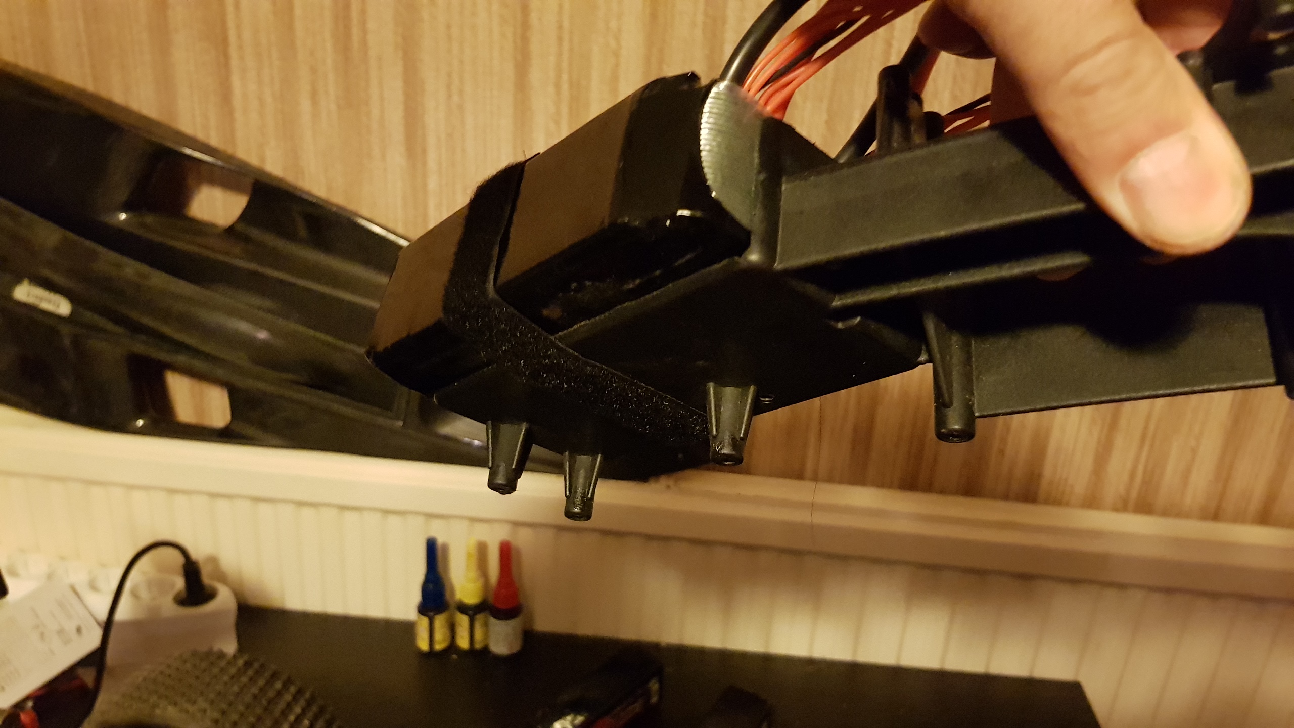

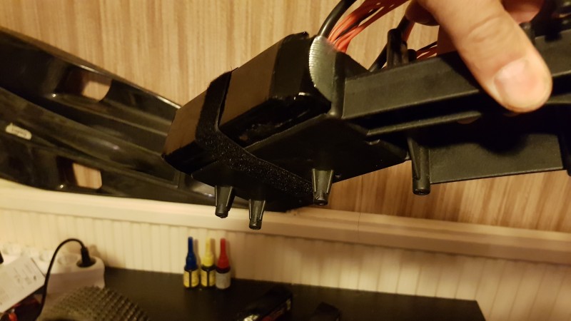

Filar på en platta att fästa esc på.
Bara korta skruvarna lite när epoxylimmet härdat.
Även batterierna fick kolfiber att ligga på.

Så du satte esct där fram nädå.
Blir intressant för mig att höra hur det funkar inför vinterns förbättringar av min. Bör ju vara bättre för balans i axeltrycken.
Precis lika ryckig som min är på 12s ser jag!. Därför jag inte kör 12S på bana...
Men det rör på sig! Troligen ännu mer axx än jag har, men du lär väl knappast rört full gas ännu...

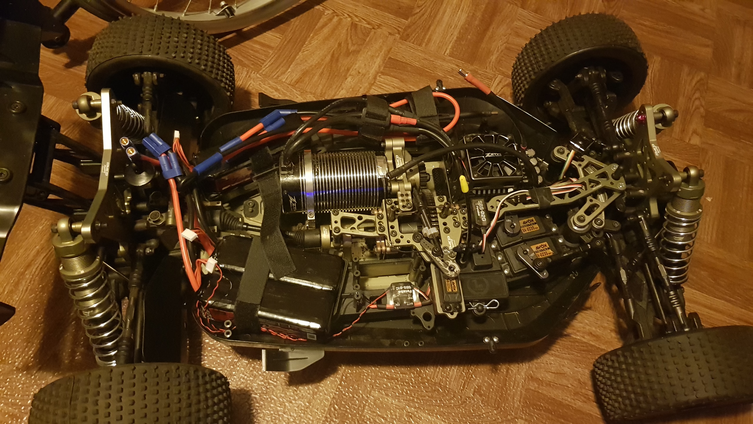

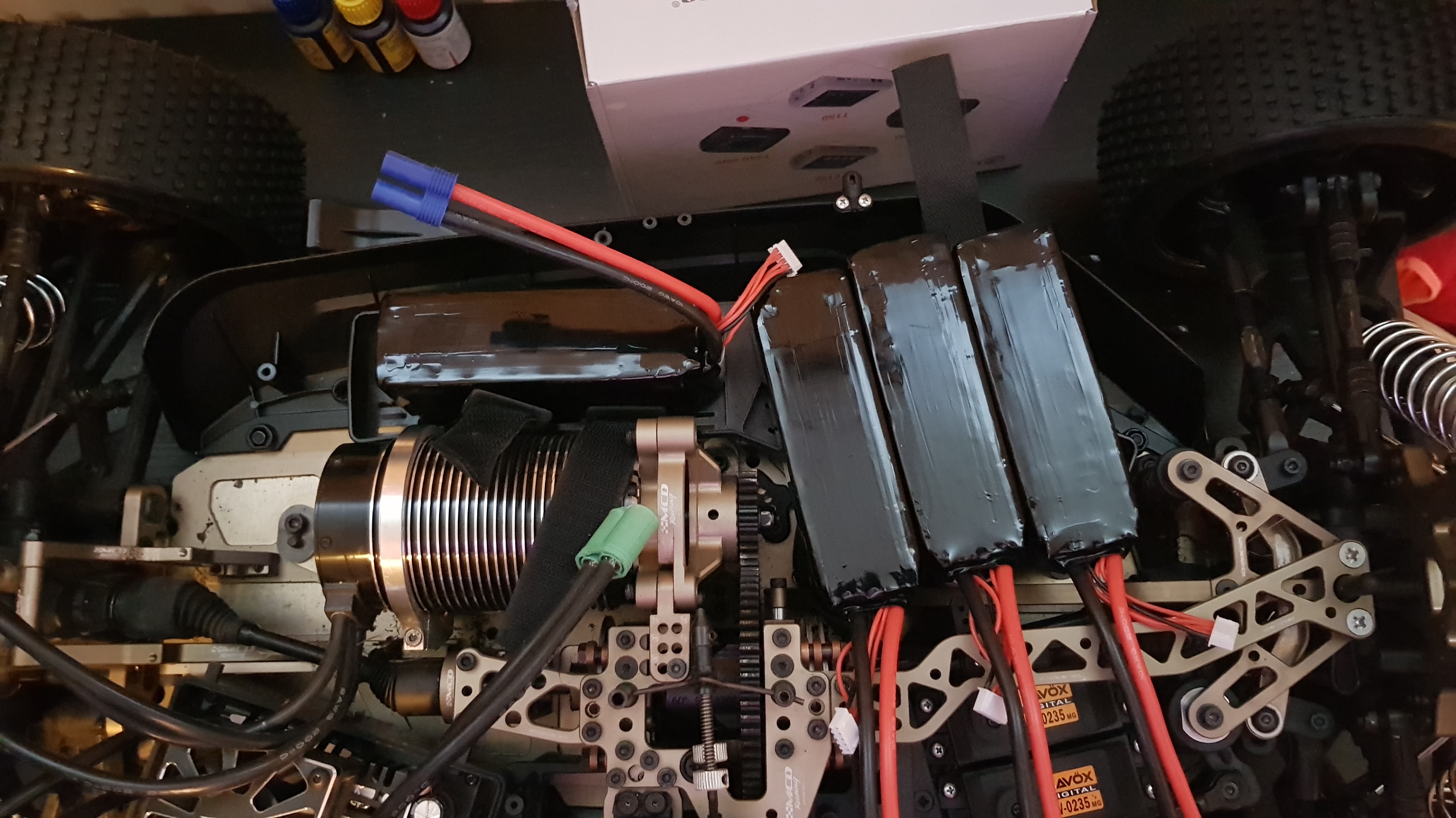

Ja det hamnade fram till slut. Fick ihop så jag kör 2 acc till höger och 1 eller 2 till vänster, så jag kan välja att köra 8s, 2x8s eller 12s med samma kabelstam.
Jag gasade fullt några runder men framhjulen blir tallrikar i sisådär 80-90km/h och den blir väldigt svårkontrollerad. Det som hände sista rundan och den for iväg åt vänster och krockade lite. Fick tyvärr inte med det på film då jag bad dottern filma sändaren när bilen kört förbi.

Tjockare olja i framförallt mittdiffen kan göra skillnad på ballongdäck problemet.

Ja jag tänkte ta med det i nästa omgång. Jag funderar även på den där fasta centerdiffen, ha den till speedruns på 12s och ha en lsd till 8s. Men även fram behöver testas lite, det var samma varje gång den drar iväg kraftigt åt vänster, så även den skulle behöva bromsas upp lite på 12s. Får iaf ha hem lite att laborera med.
