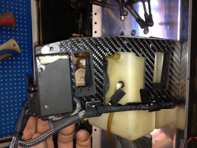

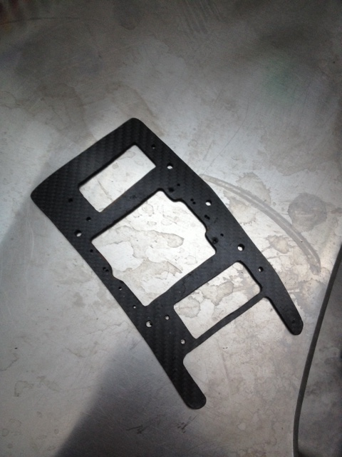

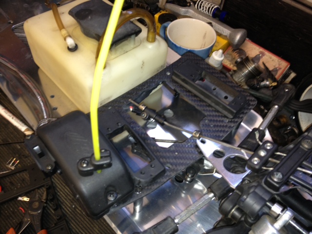

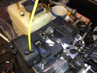

färdig med radioplattan,
tur att det fortfarande är vinter så man kan komma undan med totalt onödiga projekt =)

mackis wrote: så att jag lite bryskt men ändå manligt kärleksfullt kan bli tillrättavisad =)
Ok här kommer två synpunkter på ditt dp-kablage :)
1: Mata gärna in spänning på flera kontakter än en i mottagaren = mindre risk för att en glapp kontakt slår ut allt :thumbsup:
2: Ta bort strömbrytaren! De där små brytarna är aldeles för klena för stora och starka servon. Strunta strömbytare helt och köp ngn bra kontakt till accen istället tex FG:s röda :rock2:

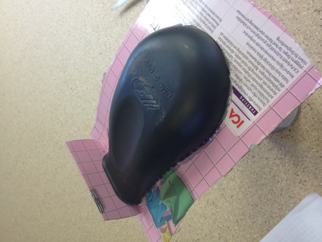

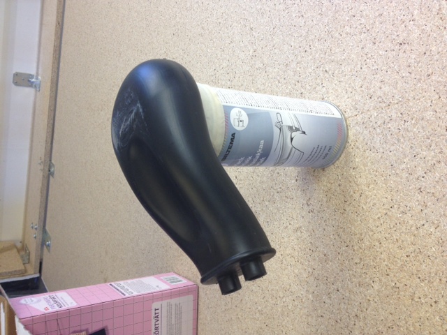

Post by mackis » 04 Apr 2013, 18:25

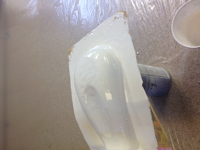

eftersom jag inte orkar köpa en kolfiberluftbox för onödgia pengar så tänkte jag att ja, men va fasen jag tillverkar den själv. så kan jag göra några att ha i reserv =)
så idag har jag börjat med gjutformen.
monterade boxen så att den blir lätt att jobba med.
gjort flänsar så att det ska gå att vacuumforma boxen
första lagret med gelcoat. blir ett lager til för att det verkligen ska bli en bra yta. och finnas nog med gelcoat för att kunna våtslipa formen innan vaxning och släppmedel vid gutning
