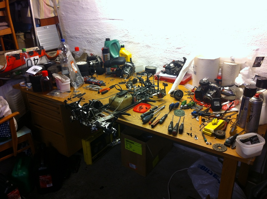

Jaha, här var det då ingen som uppdaterar....
Kom fram till att jag nog borde städa lite på mekbänken :hmm:

Då tycker jag att du börjar med skräpet i mitten :shock:

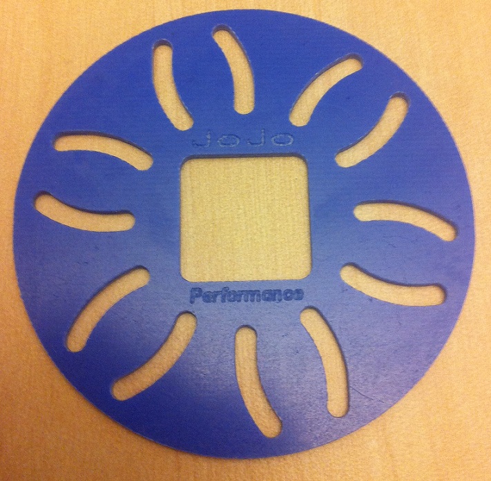

Har bilen i molekyler för lite tvätt och uppfräschning...
Tänkte jag skulle ha lite häftiga bromsar nu när jag har "ny" bil, så jag har trixat lite :hmm:
Får leta upp en annan färg bara, HARM blå passar inte på en FG :lol2:

Vad är det för material i skivorna?
Jag tror det är bra med lite större spår likande FG:s skivor till magura2 .. mecatec-skivorna kladdar igen sig om man får gummirester i oket tex

Det är glasfiber, FR4 klass. Om jag har förstått det rätt är det samma som i original skivorna, fast dessa är lite roligare med färg :dance:
Ja jag har hört lite klagomål om om bromsarna, det är ett av skälen till att jag tagit fram dessa, har gjort en modell som är lik Magurans skivor som skall kunna rensa undan bra

Intressant med skivorna! Hur kör du ut dom? Vattenskärning?
Svarta ska dom ju vara :)
Jag hade ju en kompis att köra ut lite i vattenskärmaskin, men 90% blev förstörda för att dom delaminerade.
Jag använde två som var 2,5mm tjocka hela denna säsong, och inbillar mig att dom inte slits lika fort i det fyrkantiga mittenhålet när dom är lite tjockare. Annars är det ju ofta där som tar slut tycker jag, hålet slits så skivan börjar kärva/låsa sig på fyrkant-medbringaren.

Nä jag kör dom i en fräsmaskin, problemet är ju att jag inte får in skivorna i oket om dom är så tjocka... så jag har planat ner dom på baksidan så dom blir ca 1,85 som originalet är.
Jag kan ordna svarta i 2mm till dig :sunglasses:

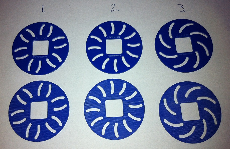

Såhär ser skivorna ut som jag gör, eftersom jag måste plana dom på ena sidan blir dom lite matta och vitare där, svårt att se på bilderna...
Kan göra dom i rött och blått och både till mecatec och magura2 bromsarna :sunglasses:

jojomek wrote:Såhär ser skivorna ut som jag gör, eftersom jag måste plana dom på ena sidan blir dom lite matta och vitare där, svårt att se på bilderna...
Vad kostar ett par?
Intresserad av 4 par, i blått naturligtvis :wip:

Jag tar 100kr paret plus frimärket för frakten...
Skicka gärna ett PM med vilken modell, färg, hur många par och till vilka bromsar det är så skall vi ordna det.
det tar några veckor att ordna fram dom...
