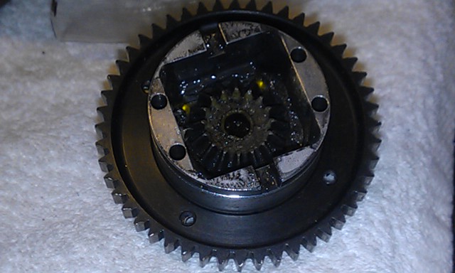

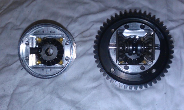

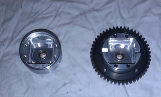

Post by corvette » 19 Jan 2012, 22:16

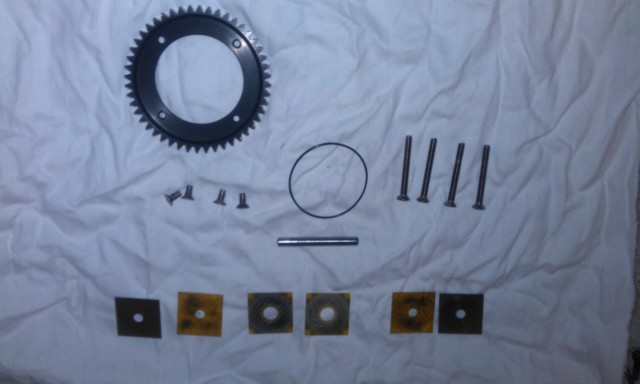

Idag blev diffen isär plockad och rengjord. Passade också på att byta drevet. Sedan tror jag att det blir Harms fett i,ska ju ändå beställa lite mer saker från Rapid Racing fram över.

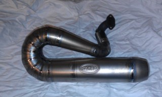

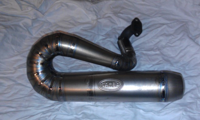

Zulle ska man inte åka och fika hos om man inte har ficka full av röda pengar. Han lurade av mig flera stycken när jag råkade besöka hans garage tidigare idag. Jag blev med en Samba 6 i titan. Den killen har oxå mycket leksaker.

Fint med en TI pipa. :thumbsup:

De piporna är grymt sexiga! :thumbsup:

Fan!! Har Zulle gjutit av den på gösen eller..? :cheesy:

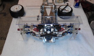

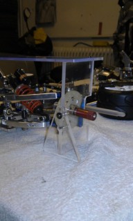

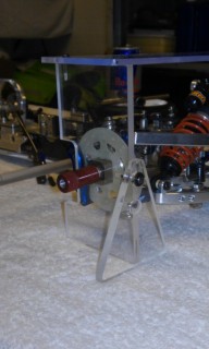

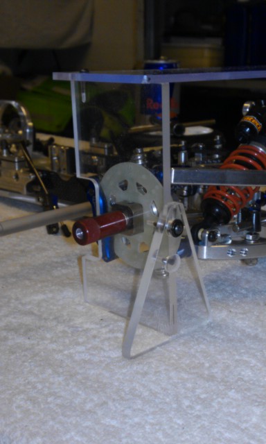

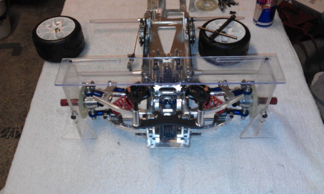

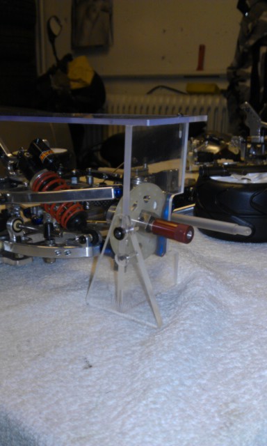

Det blev även ett Hudy setup system när jag var hos Zulle och spontan spenderade surt förvärvade slantar i hans knök fulla mys garage. Han hade flera lite äldre Harm'ar stog på hyllan,troligtvis till salu om någon är intresserad.

Är den verkligen bra till HARM när det gäller toe? Inbillar mig att den bara e bra på FG för toe i bak... Pga att våra bilar ställer toe inne vid chassit där bak, så vrider sig hela instrumentet på ovan sidan och värdet för motsvarande sida "ändras" också..
Förstår du vad jag menar? :D

Post by wrep » 02 Feb 2012, 21:13
En sån där har jag också som jag köpte på Tradera men jag har aldrig prövat den... varkar den bra? :)
-> Manne.. jag tror du får samma problem med den på en FG också... själva leden sitter ju en bit in på bärarmen så det borde bli samma lika... men gör det så mycket? Du har ju oftast samma toe-in på bägge sidor väl? :lol2: man får justera lite i taget så jämnar det ut sig :)

Post by sx3 » 02 Feb 2012, 21:22
tror det är mer märkbart på HARM än FG, på Harm ställer man ju toe vid inre/frmre leglagret..
Mest optimalt är det nog på RS5, där uprightsen är statiska..
Men helt klart ball pryl :D Vi får bli setup-kompisar Johan :D

Post by corvette » 02 Feb 2012, 21:58
sx3 wrote:Är den verkligen bra till HARM när det gäller toe? Inbillar mig att den bara e bra på FG för toe i bak... Pga att våra bilar ställer toe inne vid chassit där bak, så vrider sig hela instrumentet på ovan sidan och värdet för motsvarande sida "ändras" också..
Jag är inte helt hundra på vad du menar,men den övre mätskivan som är för att mäta toe skuter man över till den sida som ska mätas. Därför är den oberoende av hur allt annat står.
