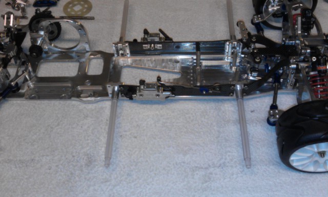

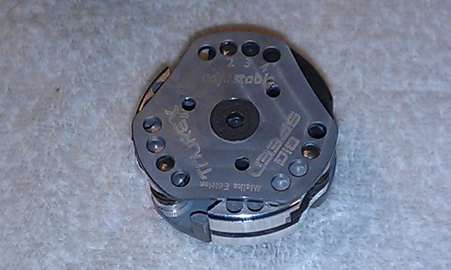

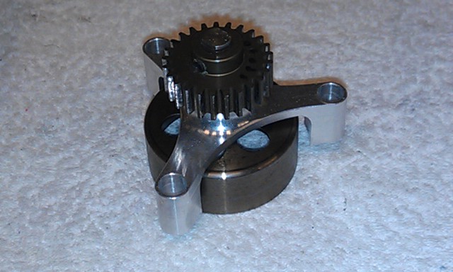

Idag blev det lite mer skruva. Böt ut lilla drevet på mellanaxeln till diffen,satte dit huvudbromscylindrarna och monterade nya karossfästen på sidorna. Det blev även nya lager till kopplingskorgen och nya backar till kopplingen. Sedan plockade jag isär motorn och skulle byta kolvring men då fick jag den glada överraskningen att det var 2st sprickor i kolven.

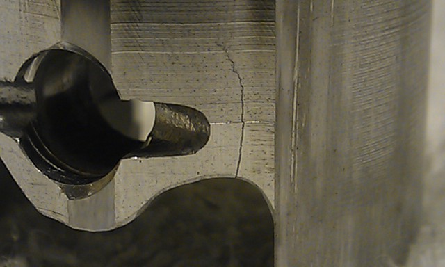

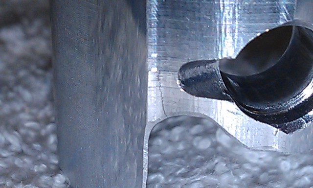

Här är kolven. Det är ju bara tur att den här hållt ihop.

Oj tur den inte separerat än då. :thumbsup: Är den lättad så dom tagit bort material från insidan?
Post by Rallyfinnen » 15 Jan 2012, 21:31
Tur du såg det! Vad är det för motor? Skulle tro den som gjort den gärna vill ha sådan feedback, och kanske du tom får en ny kolv också.
Jag har karvat i några kolvar på ungefär samma sätt, men har inte haft något haveri än..
Post by J.A racing » 15 Jan 2012, 21:37
Skulle gissa på Harm (Hobbycenter).

Hur såg cylindern ut i övrigt? Några spår av slitage?

Orsaken till att kolven har spruckit är att dom har bearbetat (lättat?) Kolven runt kolvbulten och har nog tagit lite för mycket ut av materialet och därför har det blivit som det har blivit. Bearbetningen på kolven i den gammal motorn som jag har sedan tidigare som också har spruckit ser lika dant ut. I övrigt ser cylindern mycket bra ut inuti och ramlagerna känns mycket bra.

Jag tror inte heller på oljan i det här fallet... antingen för mycket lättat eller brottanvisningar pga slarv vid lättningen är min teori.. jag har lättat min kolv ungefär lika så det var därför jag blir lite fundersam hur min motor ser ut på insidan.
Post by J.A racing » 18 Jan 2012, 06:58
Jaa nu ser jag ju, fan dom har ju hyvlat av på utsidan av kolven ju. Det lär ju vara lite krafter där runt kolvbulten, ser ju så där ut måste jag säga. Alu spicker ju lätt om det har chans att flexa lite.
