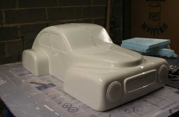

Fan vad nosen ser sne ut när man titta på bilderna.....
Vart tvungen att springa ut i garaget igen och kolla , men den ser inte sne ut när man tittar på den med egna ögon, men det är väl för att man är helt sne i huvet efter all spackel och tinner man har sniffat i sig....

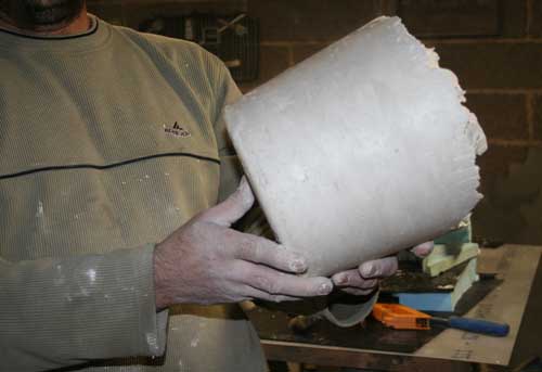

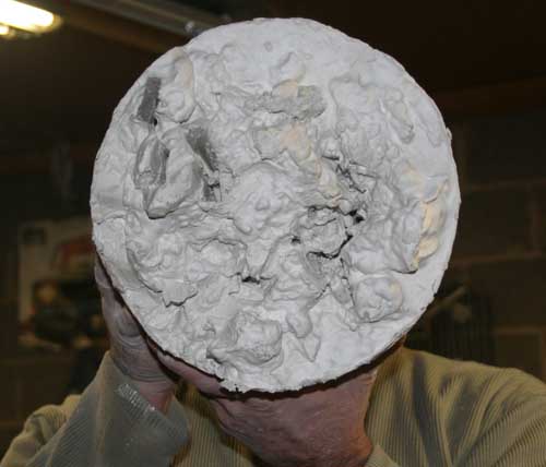

Hmm.... det härdade snabbt....
Kan ni tänka er orden som ramlade ur Packo's mun?
(tur man inte är känslig
- Attachments
- snabbt1.jpg (45.46 KiB) Viewed 4867 times
- snabbt.jpg (52.95 KiB) Viewed 4867 times

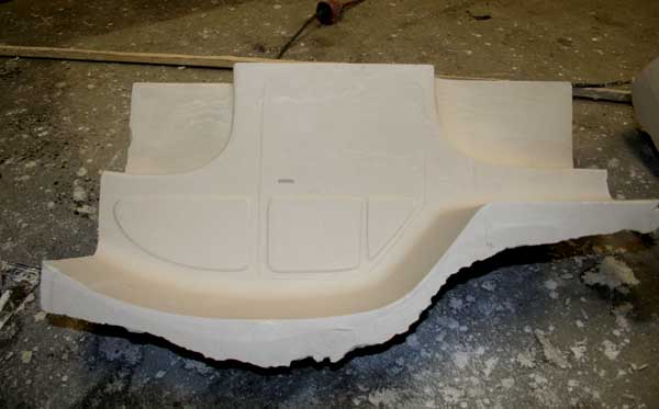

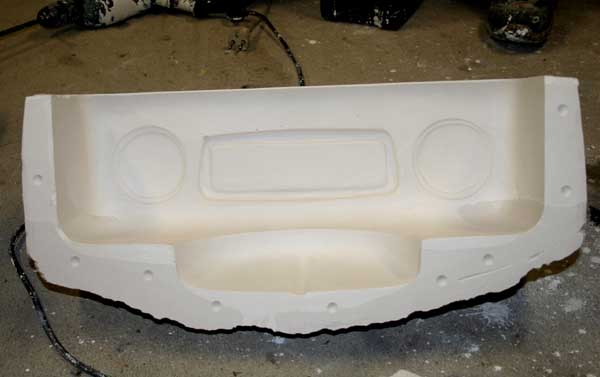

Här är bilder på fronten och en sida
- Attachments
- Gipsfront.jpg (46.67 KiB) Viewed 4865 times
- Gipssida.jpg (51.02 KiB) Viewed 4865 times

Pluggen är hel och Packo utför "gips-dansen"
- Attachments
- plugghel.jpg (45.3 KiB) Viewed 4865 times
- gipsdansen.jpg (54.63 KiB) Viewed 4865 times
