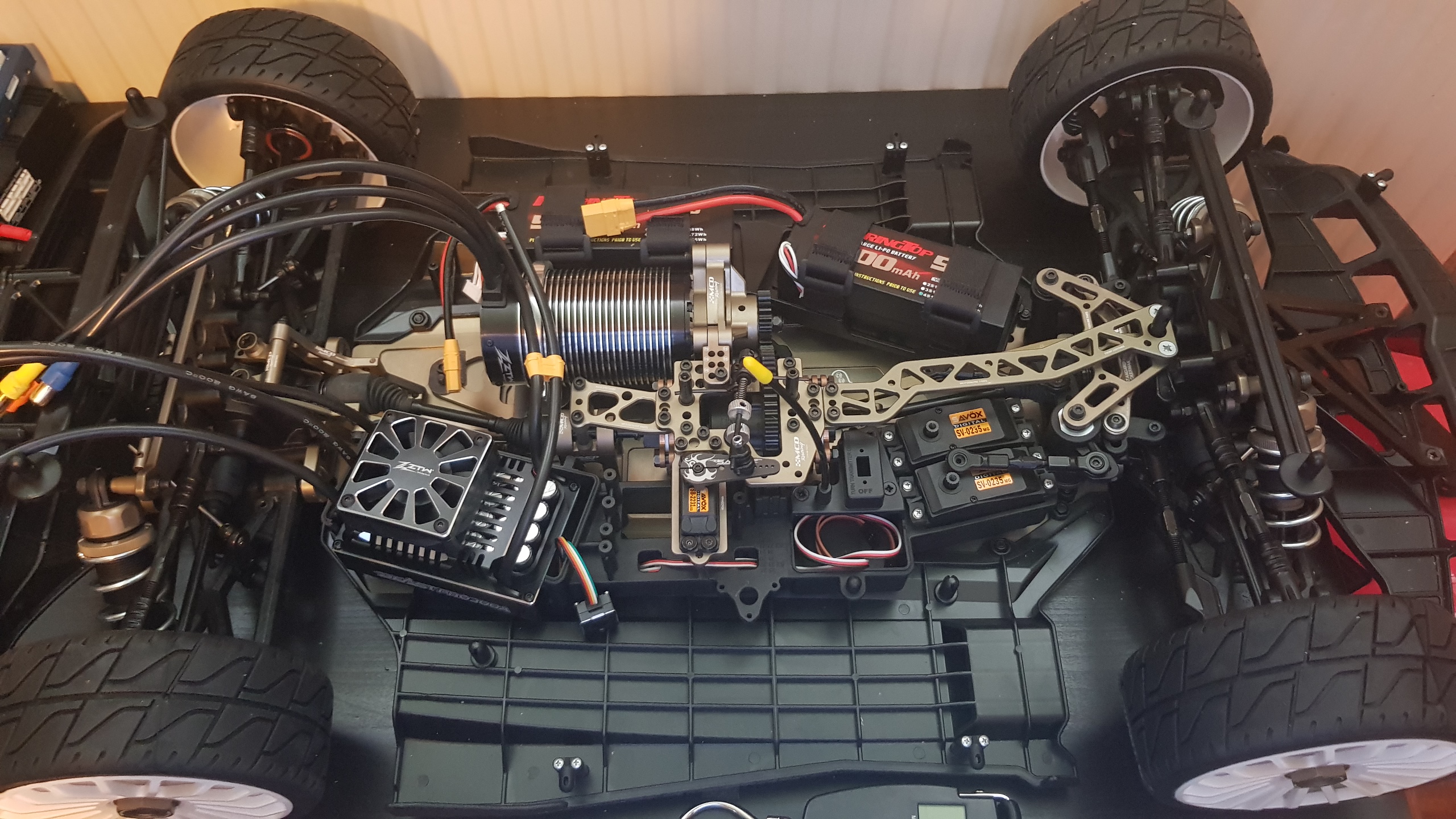

Ja det är smidigt så men skruvarna hade gärna fått vara en storlek grövre när där är så runt 30mm som skruven kan flexa på. Har haft på och av bromsplattan ett par gånger nu sen den nya centerhållaren kom och nu har de hållt iaf.
Det visade sig att bakre bromsen låste sig när man skruvade fast bromsplattan, plattan spände på alu-distansen under så det gick knappt att rubba axlen som pressar på bromsskivorna. På och av ett par gånger och slipat på alu-distansen så gick det fritt och lätt.
Så nu har jag lite löddande av kablar att pilla med. Passade även på att väga den som den står och fick det till 14,2kg, men då har jag bara 2x4s 5200mah.

Nu har jag efter några om och men löddat färdigt.
Kom fram till att xt90 och 8awg-kabel inte lirade bra ihop, så nu sitter det castle-kontakter där istället.
Har haft igång den och sladdat runt lite på gatan, men har fortfarande den mekaniska bromsen kvar att mixa in, vet inte om det är jag som är trög men jag förstår mig inte på det när man har fwd/rev på esc och broms på separat kanal.

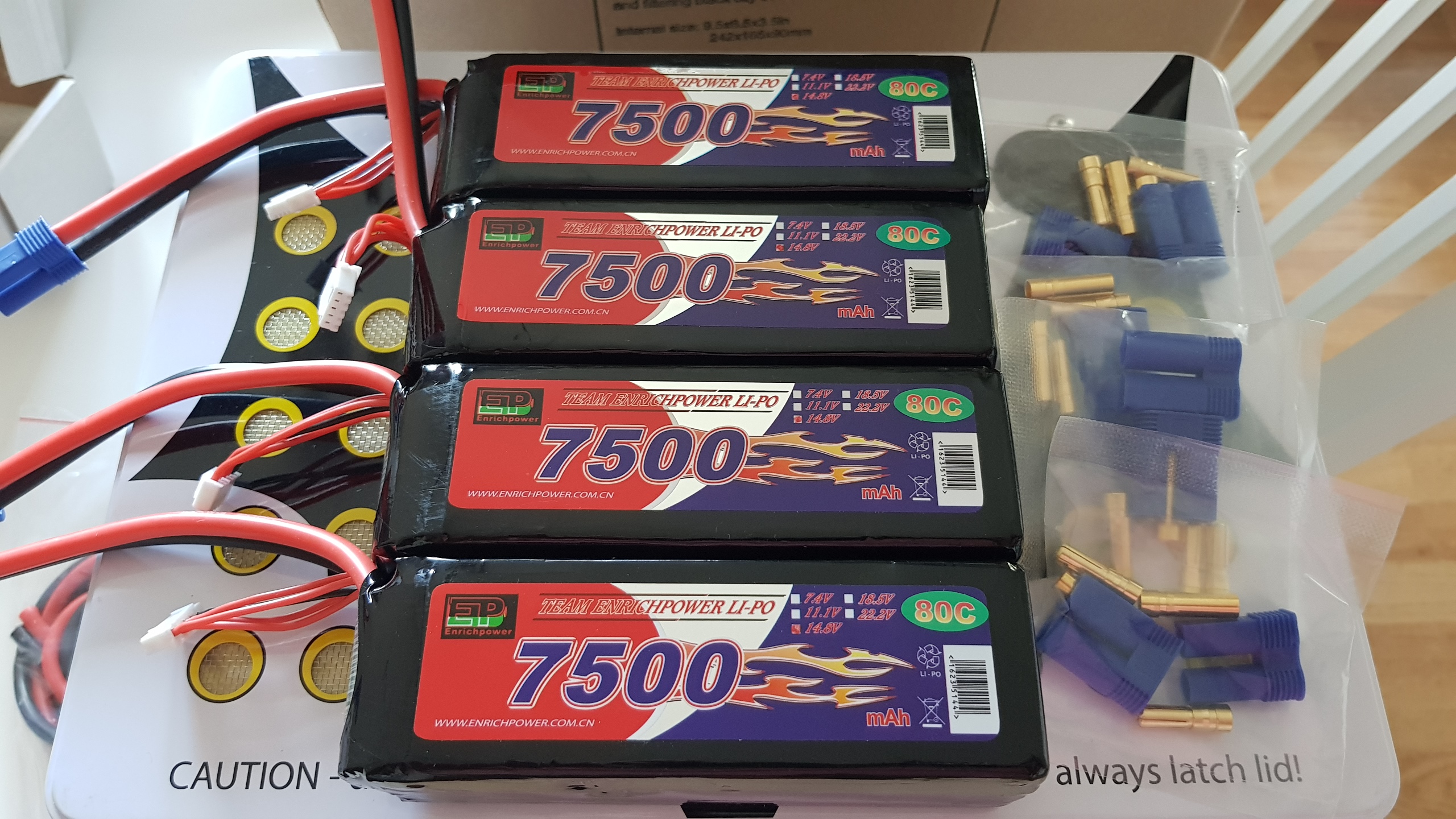

Appropå kontakterna håller jag med dig om att det ur ett lödperspektiv finns stora fördelar med att kunna ta ur stiften när man löder men jag vill å andra sidan inte ha kontakterna helt separerade(tänk xt150) då det blir rörigare i bilen samt finns en teoretisk risk att klanta till sig på banan när man ska sätta i batt. Hade jag fått börja om med alla mina elbilar ( inkl 1/8) från scratch så hade jag nog valt att plocka dit ec5 istället. De är mycket snarlika xt90 vad gäller stiftstorlek och total storlek. Men med löstagbara stift och inbyggt kortslutningsskydd. Men jag har låst in mig alltför mkt på xt 90 för att det ska vara värt jobbet att byta. Man får helt enkelt vara lite försiktig där när man löder på batterisidan.
Cc som du valde har jag ingen egentlig erfarenhet av men verkar ju vara snarlika ec5.
Re: betas xs5-e
Ec5 har jag inte löddat själv men har dom på parallellbordet.
https://www.hobbyequipment.se/losa-kont ... -3set.html kan säga att det behövs en hel del kraft att få fast stiften i höljet och när man väl satt ihop 2 kontakter så är de väldigt sega att dra isär igen. Det är betydligt enklare att koppla loss batterierna med xt90 än escet med cc.

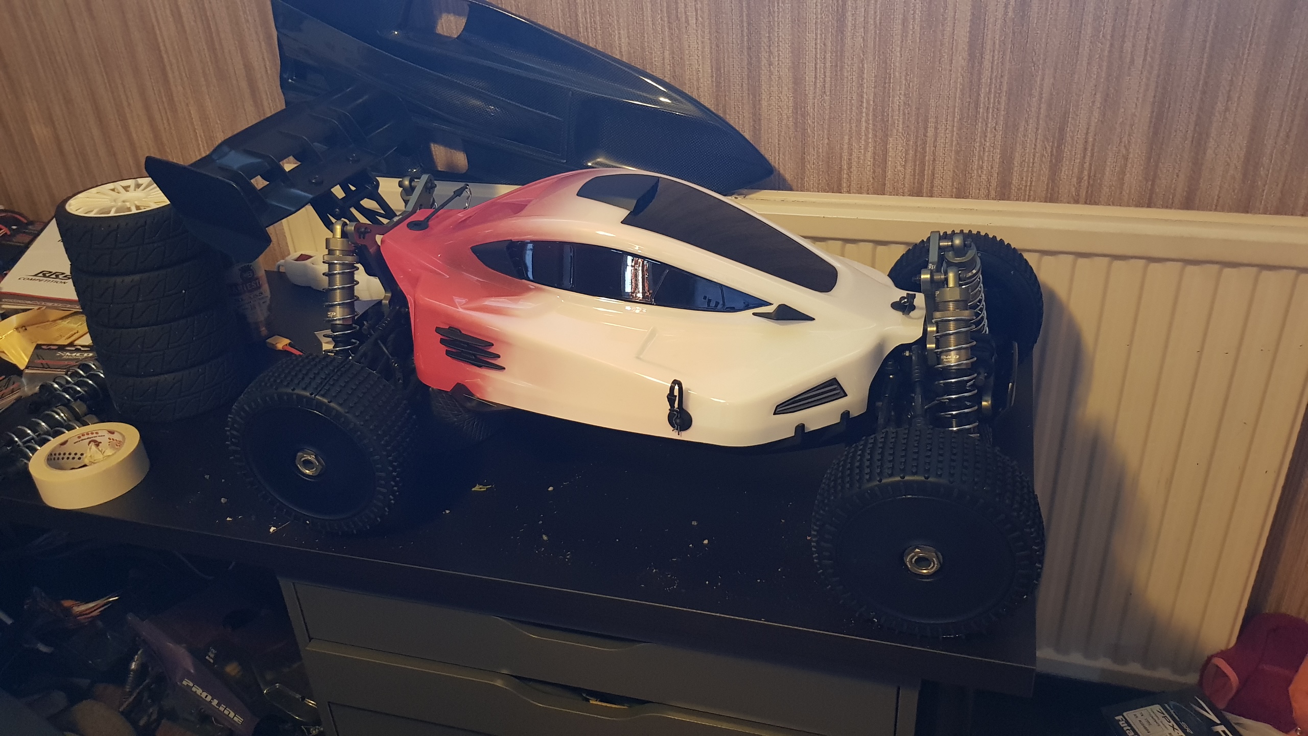

Tyvärr saknades bakre karossfäste som sitter på stötdämpartornet i paketet.
Får ha den som rr5 medans man hittar på bättre placering av esc och batteri då det är mindre plats då.
Esc sitter nu väldigt nära karossen vilket lär strypa fläkten.

Jag har kvar 25/62 drevningen som följde med xs5. Fick även med 21/64 med rr5-konverteringen.
Där är inte så mycket utrymme framför mina nedre luftintag på escet, jag kapade bara bort ena långsidan på batterilådan och monterade escet i botten så där är typ 7-8mm mellan esc och väggen på lådan.

Mer ström. Så nu blir det till att snidda ihop någon batterihållare.
