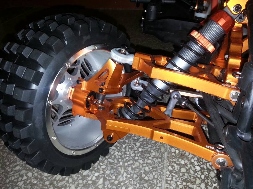

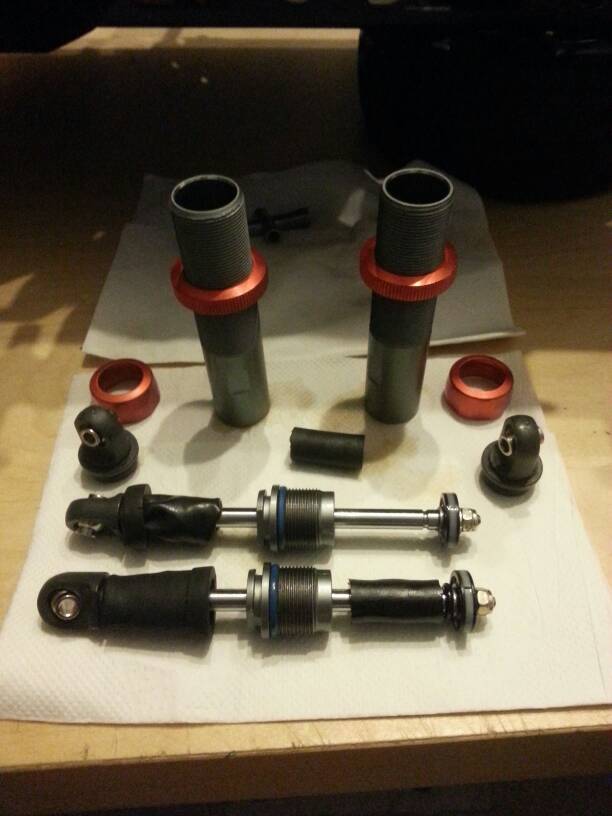

Stoppat in distanser i dämparna för att sänka den lite, 20 mm fram och 35 mm bak. Provat att fylla dom med gaffelolja 10 sae, ska köpa lite tjockare sen.

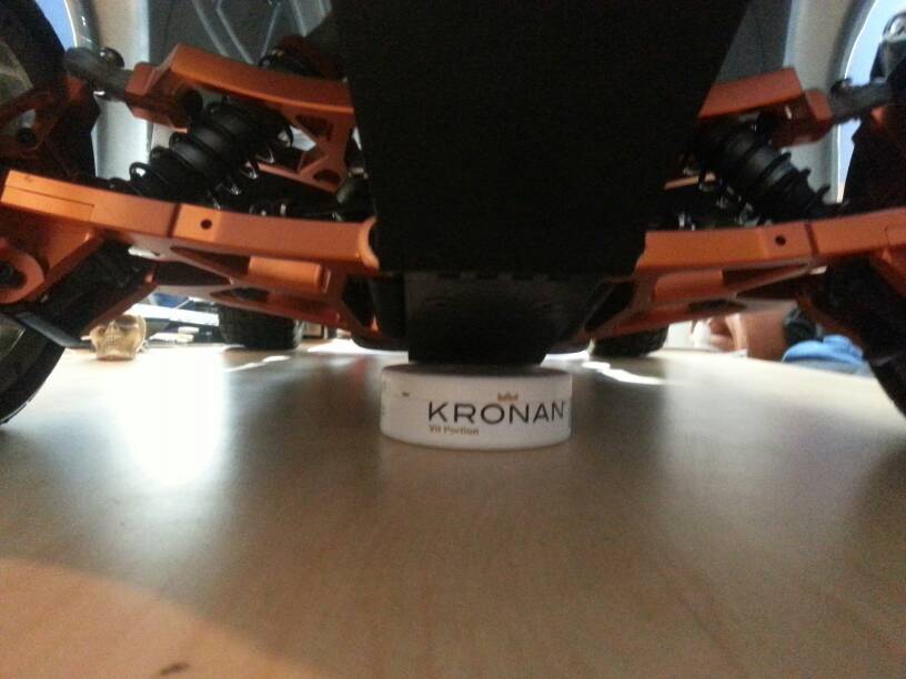

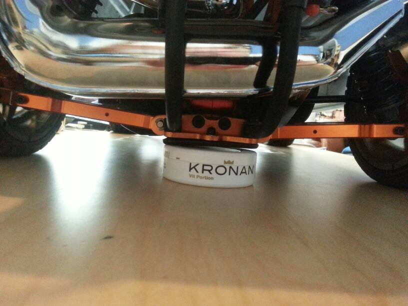

Lite lägre än orginal...

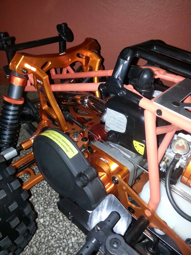

Har vägt den, 10.7 kg otankad.
Nu ska jag bara lacka karren, ladda accet och stoppa i en killswitch så kan inkörningen börja...

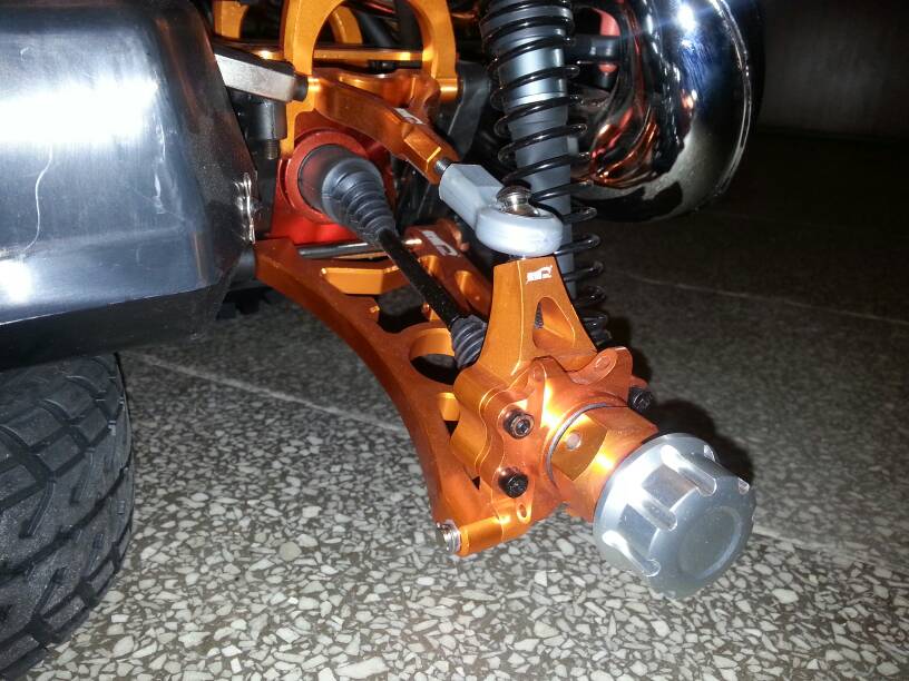

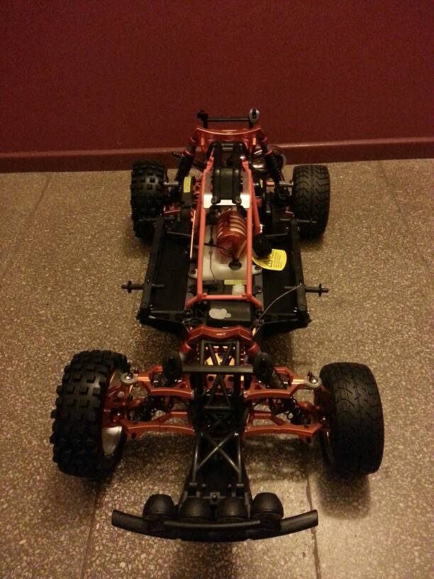

Uppdaterar efter lite pyssel... kollat alla skruvar om dom satt som dom skulle och vissa var inte dragna helt, hade iförsig inte väntat mig det heller.
Skulle montera DS axelextenders och upptäckte att minst ett hjullager var kasst.
Fick beställa nya, tog dom från Kullagergrossisten och slutar inte häpna över deras snabba leveranser.

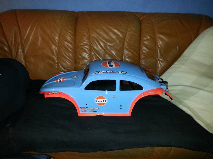

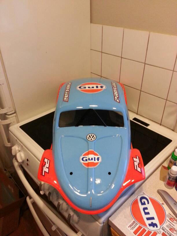

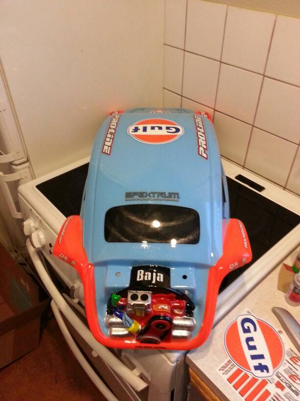

Nu är äntligen karren lackad efter diverse besvär. Första gången jag provar airbrush. Har alltid använt spraybomb innan. Var dock tvungen att köpan ny spruta, har den dyrare från Bilbuttrix men den bara vägrade att spruta ordentligt så jag fick beställa en från HobbyKing vilken i sig var skit billig och funkar klockrent. Hade inte så många klibbor hemma så dom här fick duga
Posts: 9388
Re: Doorcrackers Asian Streetfighter
Post by Lusse » 30 May 2013, 21:15
Fan vad snygg den blev. Gillar Gulf temat..

Tackar :grin: den blå är faskolor fassky backat med faspearl silver och den oranga är vallejo orange fluo backat med vitt slutligen hel svart.
