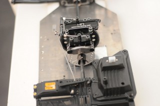

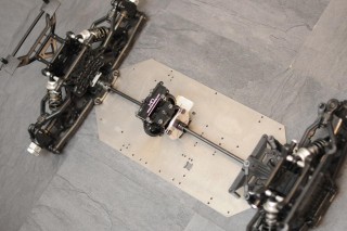

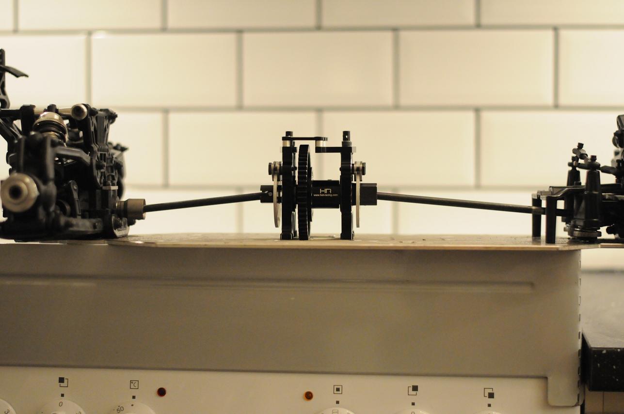

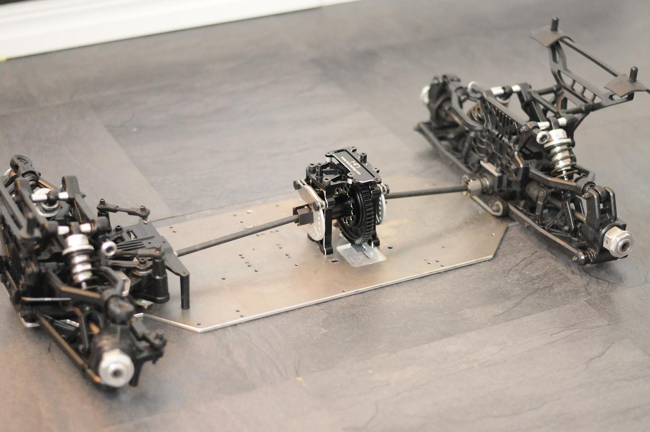

Så, nu är diffen på plats, drevet sticker ner ca 1,5mm under plattan, så det blir väl till o göra ett litet skydd på undersidan.
Kardanerna kommer att passa bra, tack vare tips på att sätta gummislang/oringar i botten på Lusi diffens koppar, o även vinklarna blev inte så stora som jag först var rädd för.
Funderar på att konstruera motorfästet så att det samtidigt blir en längsgående förstärkning för chassieplattan, så att det återställer ev svaghet pga långhålet för drevet......
Mvh
Lasse

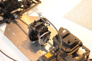

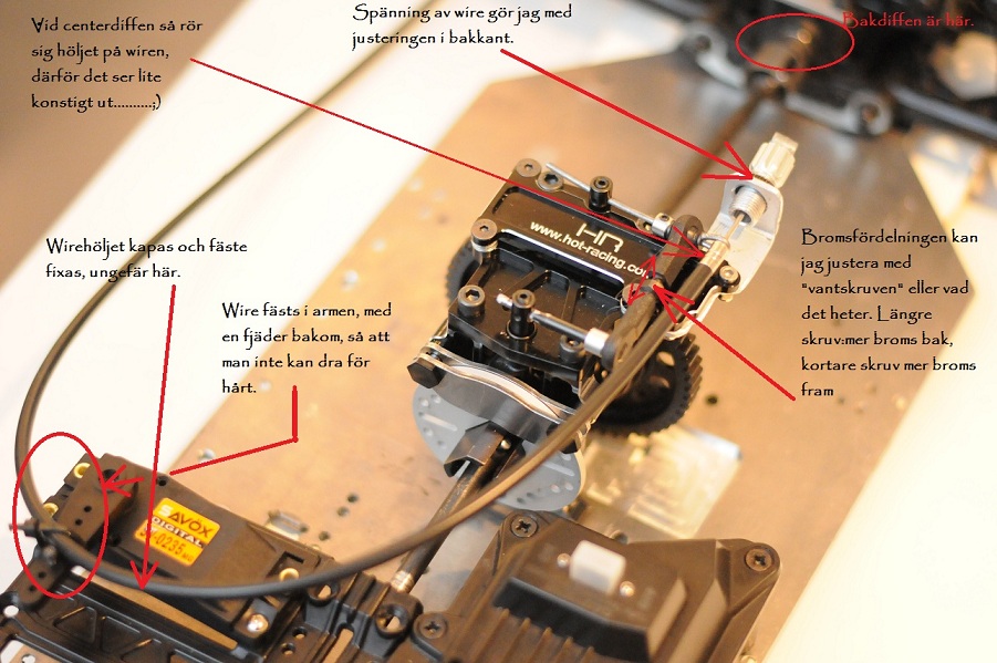

Hej, nu behöver jag lite åsikter angående bromsarna. I dagsläget så spelar det ju inte så stor roll eftersom jag har stel centerdiff, men när bilen funkar så vill jag testa med en "lös diff" (för o justera bilens egenskaper) o då kan man ju ha hjälp av bromsarna för o få bilen dit man vill.
Som ni ser på första bilden så har jag fixerat innerdelen på bromswiren vid centerdiffen (med en justering så att jag kan spänna wiren när det behövs. Då är det höljet som rör sig, fram o bak bromsen (om man kan kalla det så) kan justeras med vad jag kallar "vantskruven" kortare skruv=mer broms fram, längre skruv= mer broms bak.
Skulle tro att jag kan justera bromsbalnsen väldigt snabbt o enkelt när jag är ute o "driftar" med hjälp av "vantskruven" :av med karossen, skruva 1/2 varv o ut igen;)
Sen så kommer jag att fixa ett fäste för wirens hölje vid bromsservot, och på baksidan armen där jag kommer att sätta wirens Låsning så sätter jag en lagomt hård fjäder mellan arm och låsning så att servot inte överbelastar bromsar/wire/mekanik.
Vad tror ni om det, nån som har provat liknande lösning? eller kan se några problem med mitt tänk?? Kom gärna med åsikter, jag vet att det inte är den enklaste lösningen, men när delarna är på plats så är det ju lättmekat/justerat, o förhoppningsvis driftsäkert...
Mvh
Lasse

Post by Dave » 09 Feb 2013, 08:25
Intressant idé !
Tyvärr har wire en tendens att kärva efter en tid och kräver mer underhåll.
Nu vet jag inte vad det ska sitta för delar på mittdiffens högersida, men jag skulle nog vridit servoarmen 90º moturs, flyttat över bromslänkaget på högersidan och använt ett stag mellan servot och bromsarmen istället.
Använde vanliga cykelekrar på min Nutech och det funkar fint.

Post by nho1 » 09 Feb 2013, 09:49
Cykeleker funkar kanon. Annars kan du köpa stänger samt lösa ändstopp på rccaronline, så gjorde jag med min RS5'a. Båda funkar galant.

Post by Lasse Karlsson » 09 Feb 2013, 10:09
Hej, cykeleker är ju en riktigt smart lösning, men jag vill gärna använda orginalplaceringen för bromsservot o då kommer servot mycket lägre än bromsarmarna uppe på diffen.
Använder jag cykeleker eller stång så tror jag att det kommer att svikta lite eftersom jag måste bocka den så att det nästan blir som ett "trappsteg" för att nå ner till servot.
Mmmmmm, får se om jag slutför wirelösningen, eller bygger ett servofäste så att servot kommer i samma höjd som bromsarmarna, och kan änvända eker istället..........

Post by Dave » 09 Feb 2013, 11:05
Lasse Karlsson wrote: Mmmmmm, får se om jag slutför wirelösningen, eller bygger ett servofäste så att servot kommer i samma höjd som bromsarmarna, och kan änvända eker istället..........
Skulle utan att blinka höja servot om det behövs. Du får ett väldigt mycket konsekventare länkage med stänger istället för wire.

Post by Lasse Karlsson » 09 Feb 2013, 13:01
:thumbsup:
Hej igen, det blir helt klart att bygga om som ni sa, det är det bästa sättet att lösa det på:)
Det är 25mm nivåskillnad mellan servoarm och bromsinfästningen på centerdiffen, ska testa utan distans först, blir det svikt så fixar jag distans så att servot kommer i samma nivå som centerdiffen.

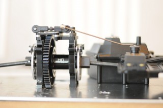

Hej igen, nu knäckte jag till ett stag till bromsen så att man kan se lite, vad tror ni om vinklarna?
Ska jag satsa på en distans för att få upp servot, eller ser det ok ut?

Skulle helt klart funka bättre om du höjde servot lite.....
Med en 2mm rostfri eker från ett cykelhjul tror jag dock att du skulle kunna bocka den i en Z form till rätt höjd utan att det skulle påverka jättemycket....
Vänd tillbaka servot också så får du ut centrumet på servoarmen mer också ;)

Post by Lasse Karlsson » 09 Feb 2013, 14:49
Dave wrote:Skulle helt klart funka bättre om du höjde servot lite.....
Hej, jo jag upptäckte precis att det blev bättre när jag vände på servot :doh:
Mvh
Lasse

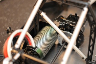

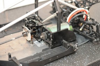

I dag fick jag till ett motorfäste utav ett beg CastleCreations motorfäste till Baja 5B som jag hade liggandes.
Även om det handlar om en skruvad konstruktion så känns det riktigt bra.
Så nu är ju dom svåraste bitarna fixade, är bara hasplåten under diffdrevet kvar att fixa o fäste för Accarna.
Resten blir ju i stort sett bara att montera, inte så mycket att fundera över.
Men resten kostar ju pengar, servos, fartreglage, accar osv......
Men det känns skönt att kommit så här långt :dance: :dance:
Mvh
Lasse
