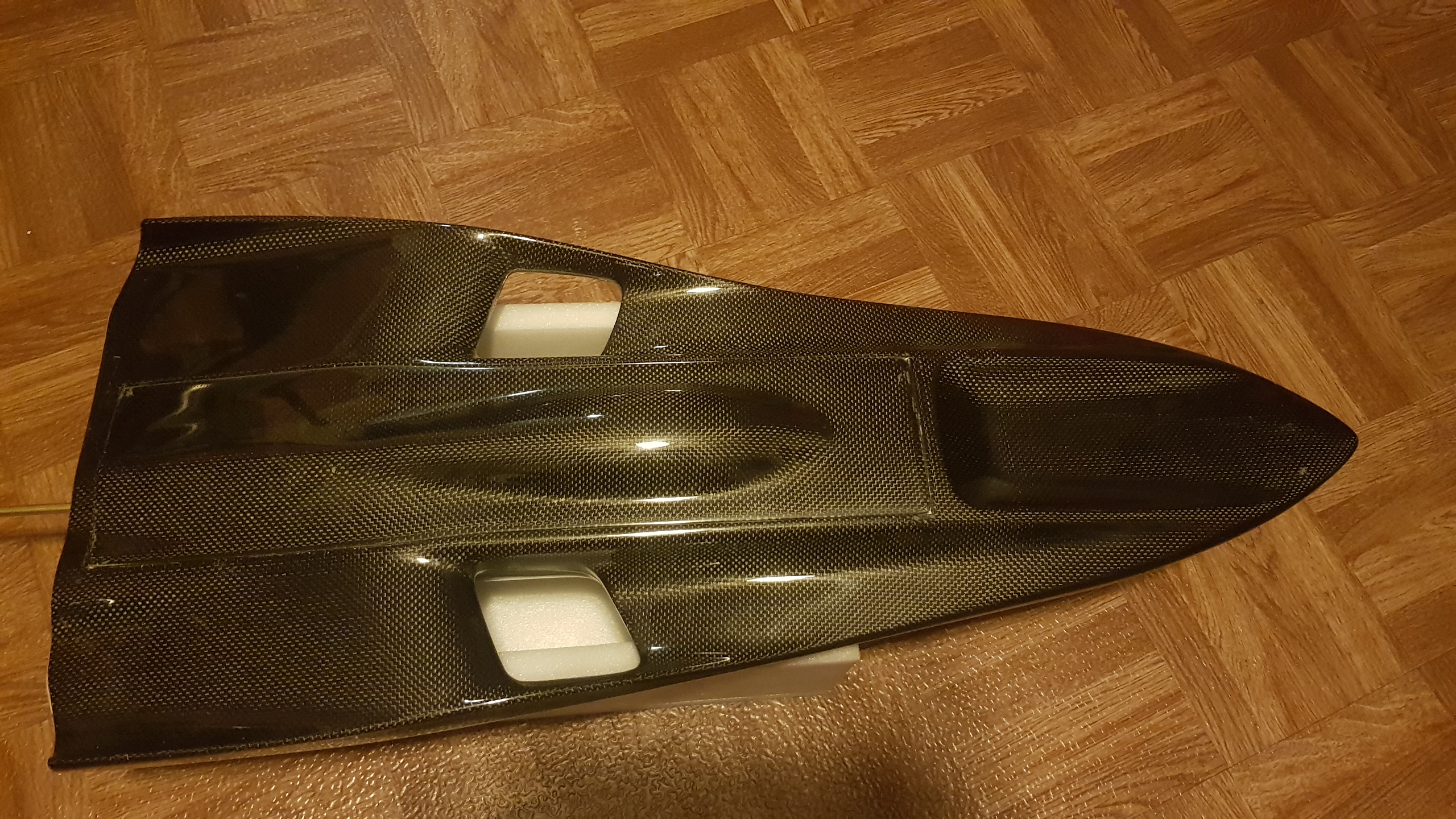

Jag skaffade för ett par år sedan detta båtskrovet men det har mest legat undanstoppat i en låda här i källaren.
Skaffade faktiskt det innan min första 1/5 men beställde roder osv som var för stort, lackade lite och la undan den.
Men nu har jag tagit tag lite i den igen. Vet inte om den riktigt räknas som LS med sina 75cm, 85 med roder osv eller om någon ens vill läsa om den men det märker vi. Skrovet då, kolfiber, lite speciell design, vilken var anledningen till att jag skaffade den. Kollade runt och trodde att jag hittade en variant utan vändkammare. Det gjorde jag inte, så ettredan litet skrov blev genast mycket mindre.

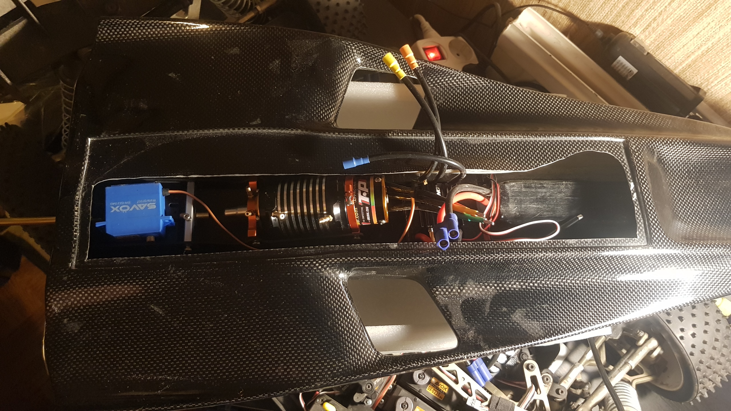

Det är tight i den smala öppningen.

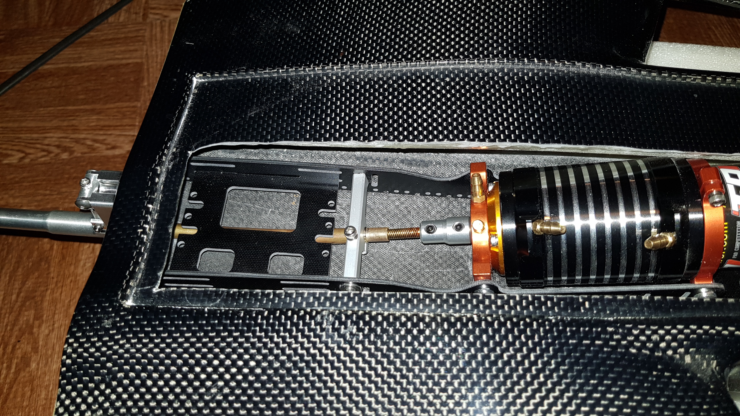

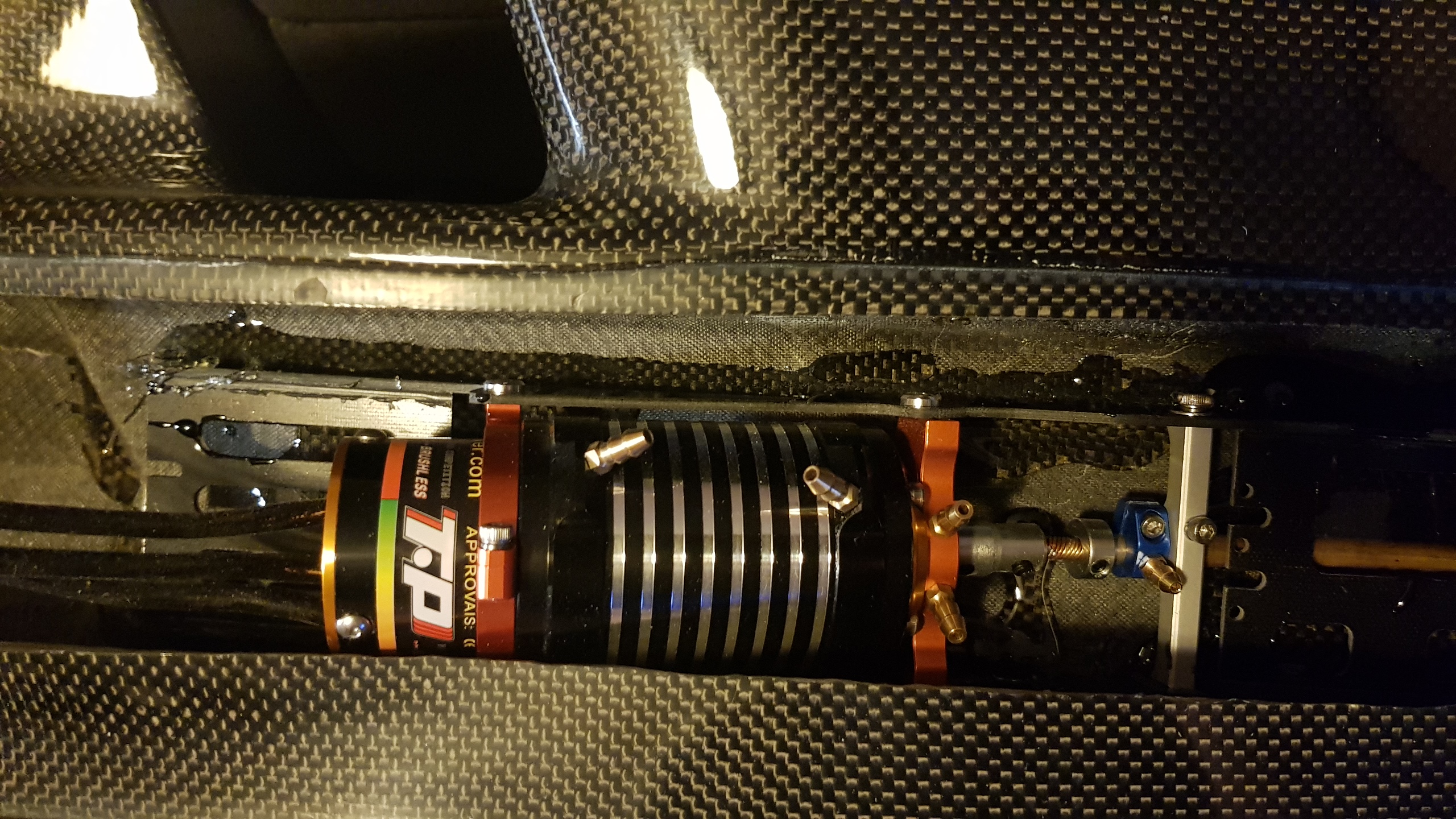

Test-fittar lite.
Flexaxlen ligger perfekt centrerat så nu är det dax att härda röret igen.

Provade att fästa motorfästet härom veckan, med 5min epoxi. Blandade ihop 20g, hann fylla sprutan två gånger (5ml åt gången) och vid 3e påfyllningen märkte man att där blev skinn på epoxyn, 5 sekunder senare så var den för trög. Verkligen en av/på härdning på den.
Men så idag kom 10min epoxyn. Låter inte mycket långsammare men vilken skillnad det var. Blandade ihop 40g, han använda allt och ändå hämta tösernas trasiga leksaker och limma där med.

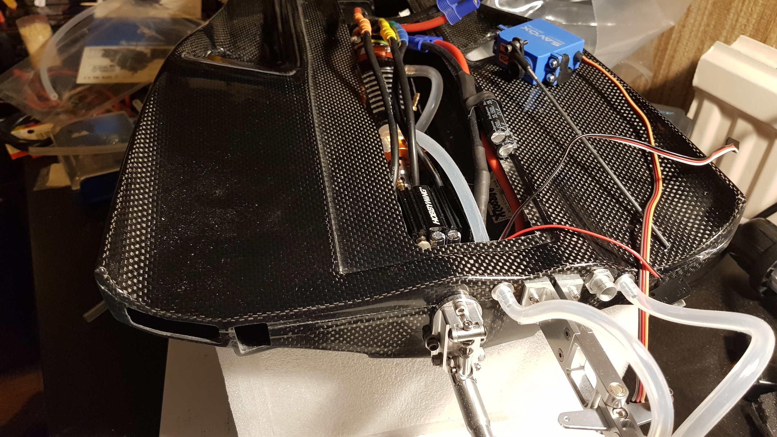

Den måste kanske röra på sig för att inte sjunka. Den blir rätt tung.

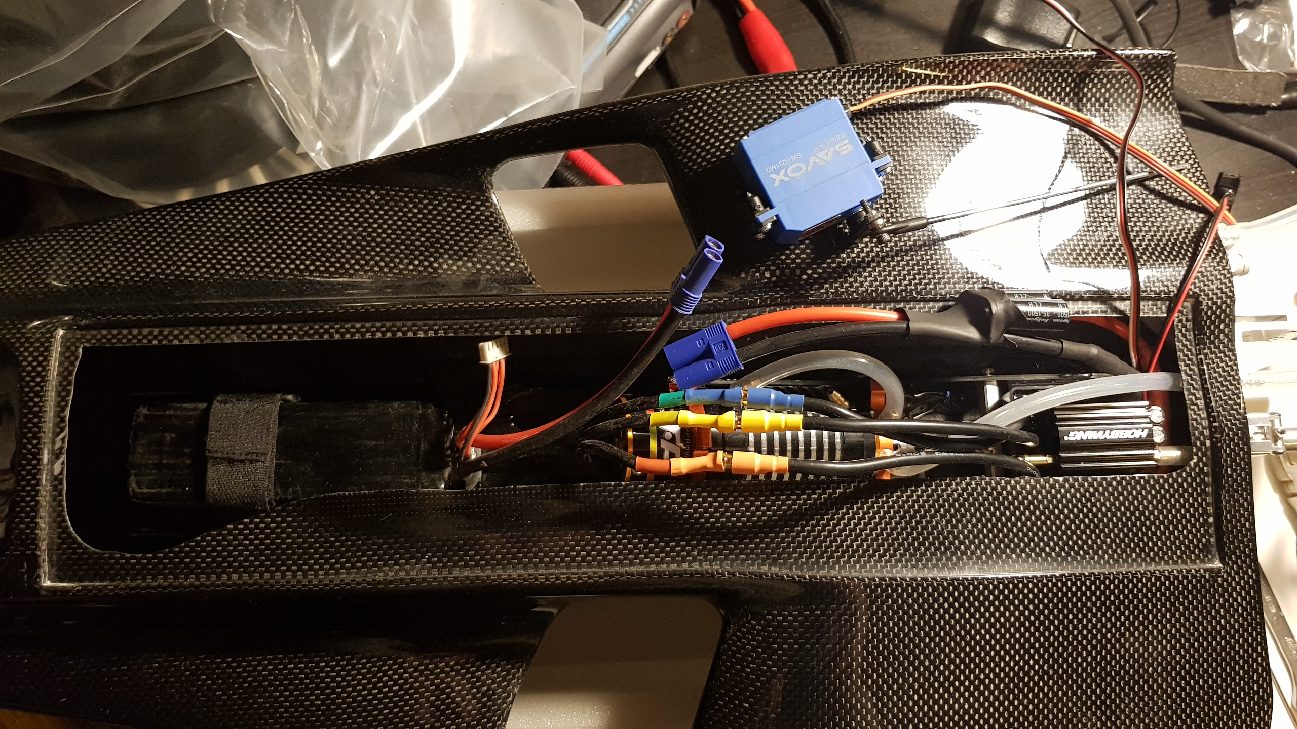

Inte mycket plats där bak. Fästa servot, i med mottagaren, utloppen till vattenkylningen, en drös buntband sen borde den nog gå. Just ja, får se vilken av de olika sätten att fästa luckan som jag ska köra på. Har basic, tejp, basic tumskruvar och lite fräsigare modell som nog inte går, den där vändkammaren stjäl massor med plats. Fick förlänga kablarna mellan esc och batteri. Ville ha bak esc för cog kom på tok för långt fram.

Den lever iaf. Saknas fortfarande 8 slangklämmor, autopower skickade fel.. samt fett i röret till axlen, det ligger i lådan men väntar med kladdet till sist.

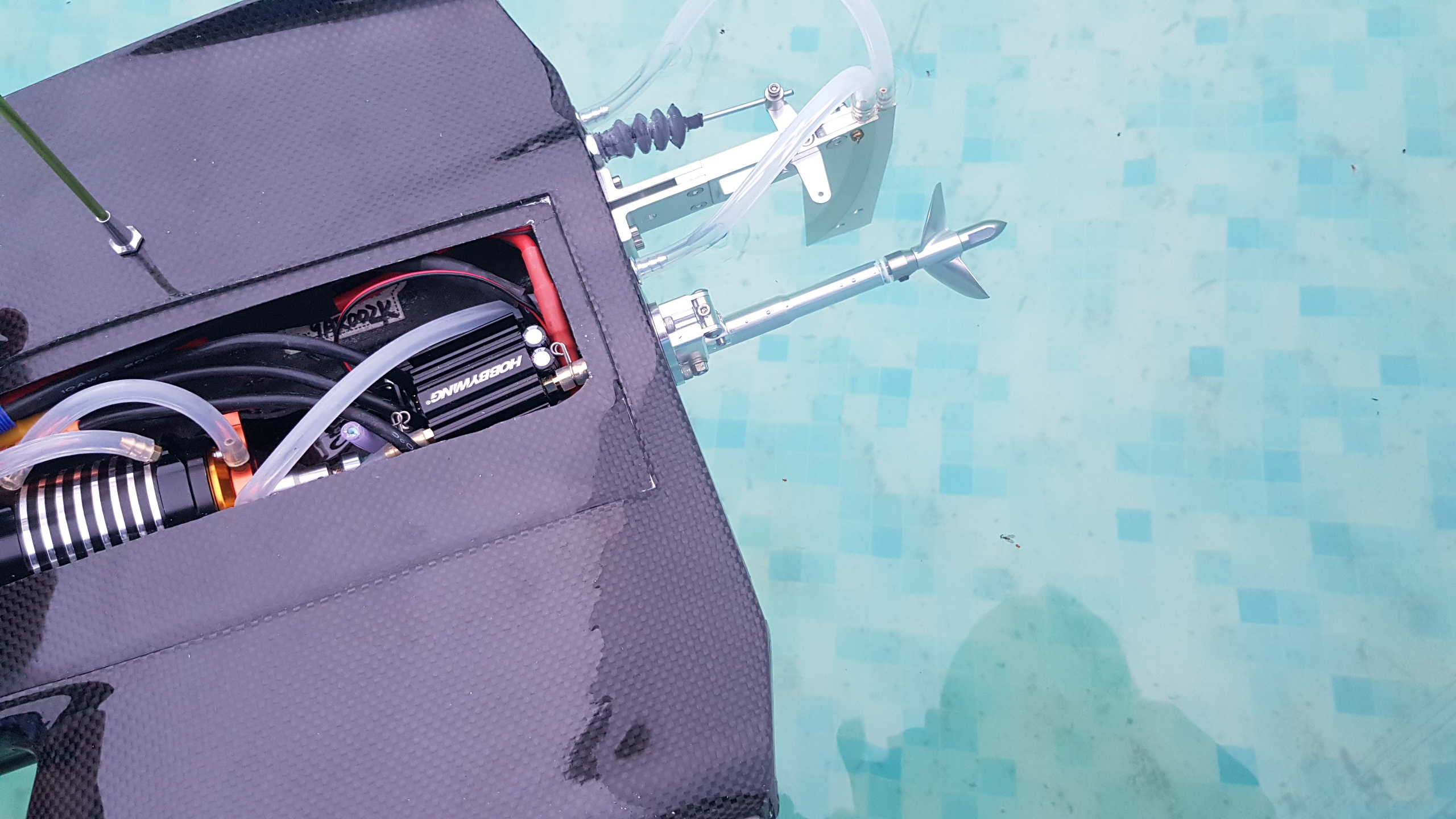

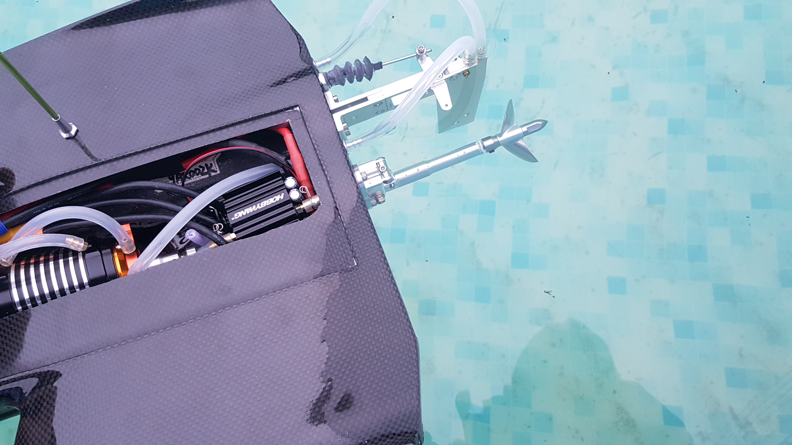

Kunde inte hålla mig, den fick känna på vattnet idag. Ligger lite lågt men med tejpad lucka så är det lugnt. Torrt och fint efter så behöver inte kladda mer epoxy. Slangklämmor och kalibrera esc kvar. Var inte någon nämnvärd fart i den nu. Storageladdning i batteriet, bara 4s (esc och motor klarar 8s).

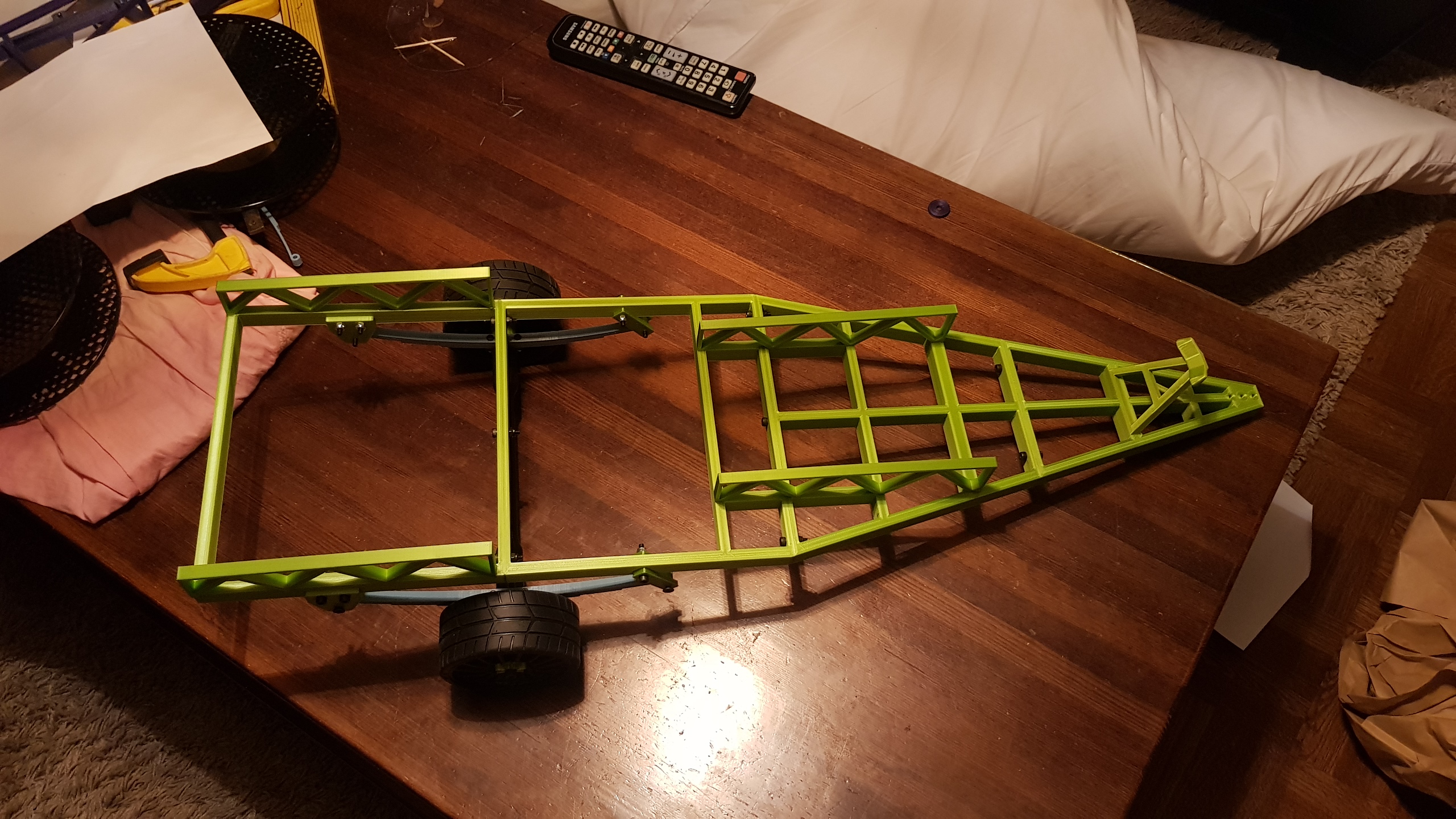

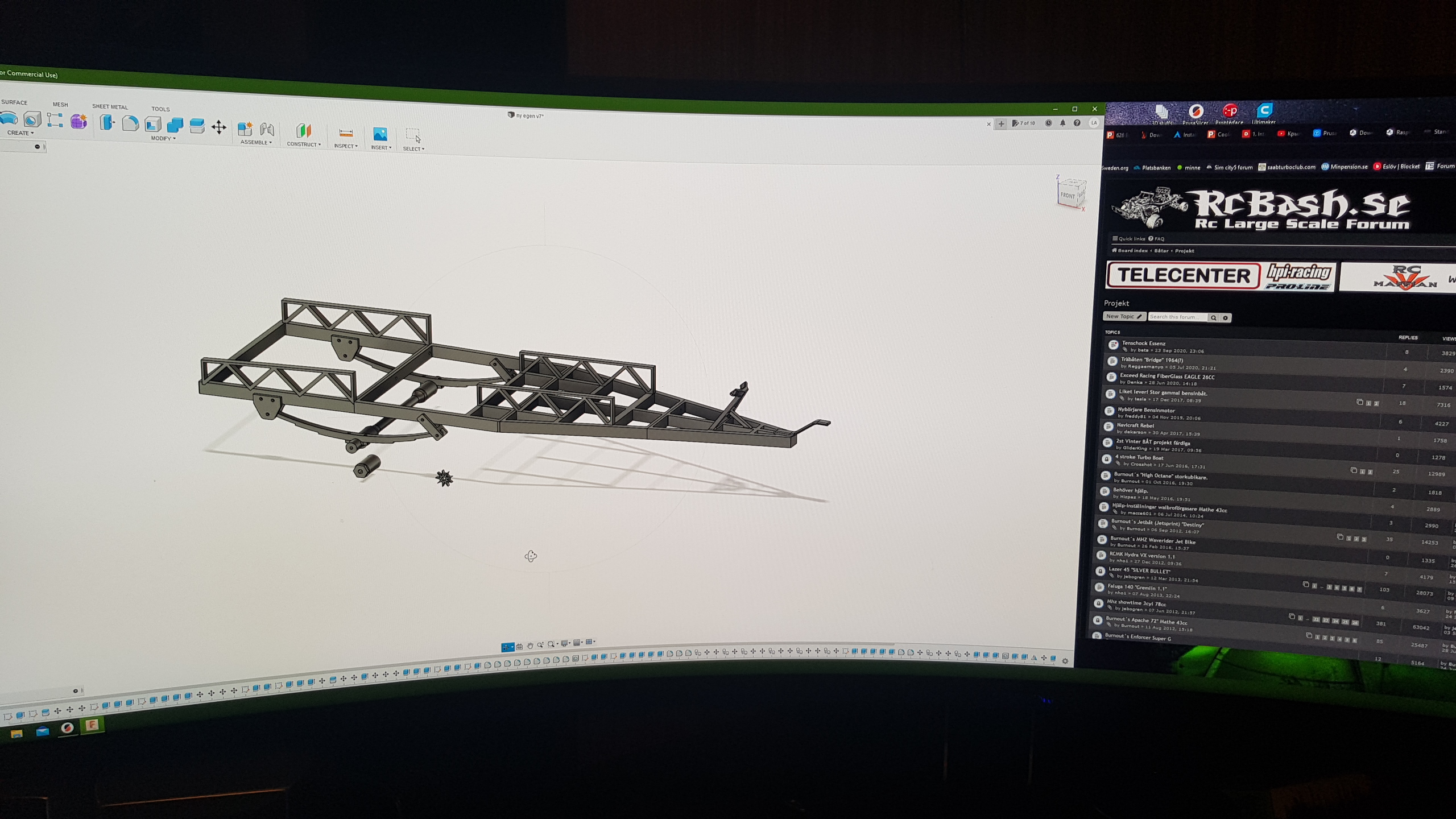

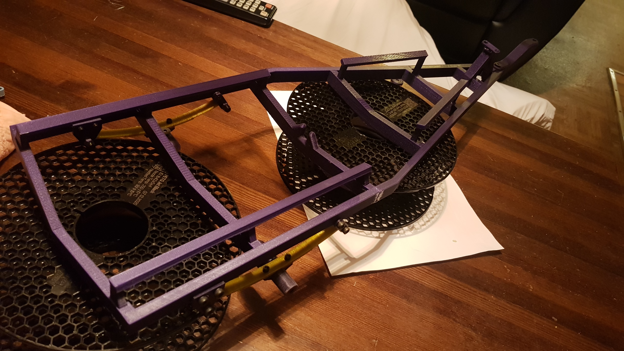

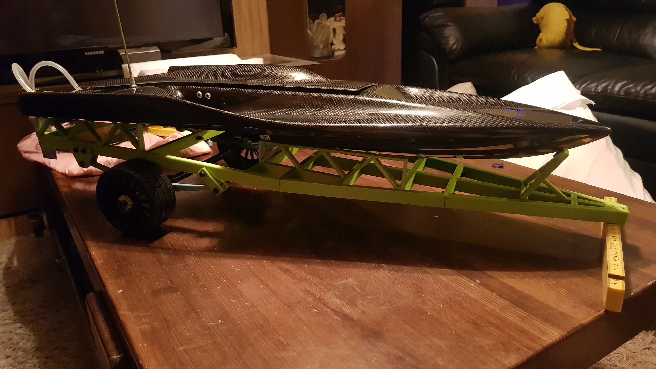

Printade flr en tid sedan en trailer till denna. En skala 1/10 som jag försökte stretcha ut. Tyvärr låg inte båten så bra på den.
Så det blev till att rita en egen, inspirerad av första, men större och fler sektioner så det fick plats i printern, 20×25cm.
Den blev ganska bra. Lite fästöglor för spännband och dragkroken kvar. Så nu ligger båten fint. Trailern är dock mäst för show. Den har inga kullager till hjulen, så även om de rullar så är risken stor att plasten blir varm/mjuk om man kör lite längre eller för fort. Det bör dock vara ganska enkelt att fixa om man vill.

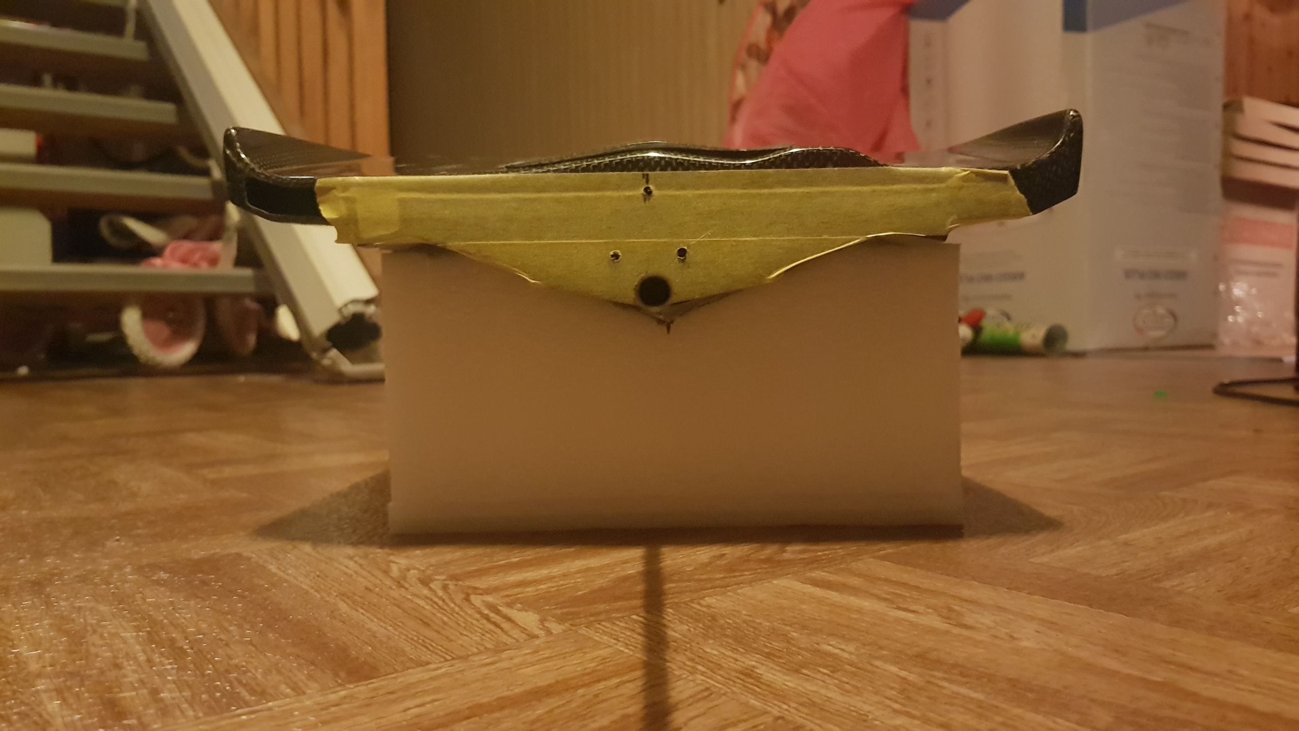

Hade ute båten för en jungfrufärd i sjön igår. Lite blåsigt så det guppade en del. Den vägrade helt att komma upp i plan, den bara plöjde fram och vattnet tryckte genom öppningarna i vingarna. Hem och kolla.
Visade sig att det inte bara var att vända kanalen på sändaren, utan jag fick skifta 2 motorkablar, kalibrera om, och lärde mig att normal start är att ge broms när man startar, så piper esc för antalet celler man kör, i detta fallet 6 gånger. Ger man istället gas och startar så kalibrerar man. Ut och provade idag igen, på en nära på spegelblank sjö och nu gick den som en skållad råtta på fultjack. Så in i bomben härligt att den äntligen går som man förväntar sig av ett (relativt) litet skrov med så stor motor det bara går att få i.

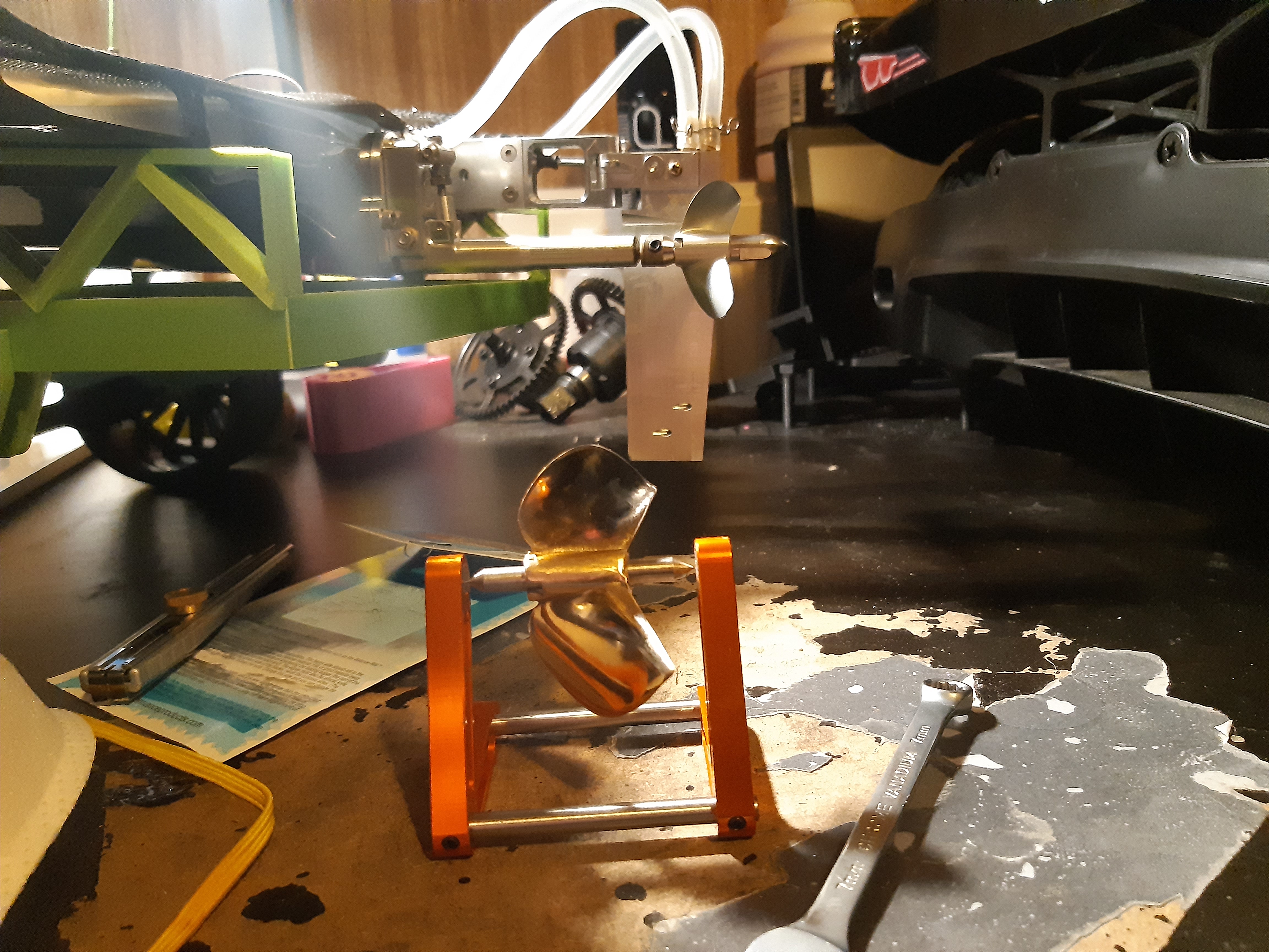

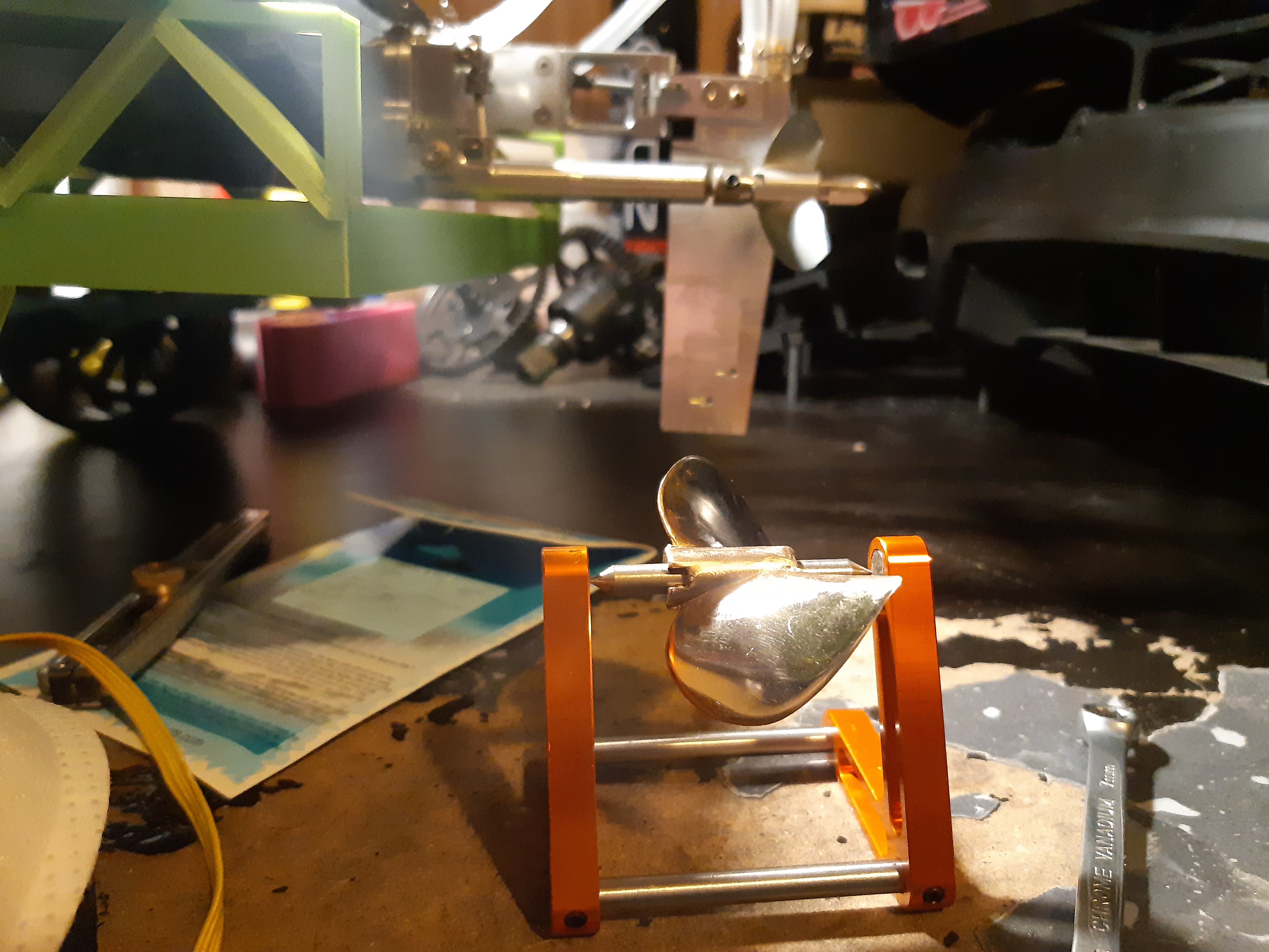

Då dom cnc-frästa alu propellrarna var så mjuka och ömtåliga så skaffade jag några nya. En ABC och två andra i rostfritt. Dock så behövde dessa balanseras så har provat det för första gången.
Denna är betydligt hårdare och lär inte kröka spetsarna vid minsta touch.
Även en aning större och betydligt aggresivare stigning. Vilket så klart betyder högre fart, och mer värme. Gick väldigt svalt innan men nu har jag lite tvivel på att det ska räcka med de 4500mah 60C gens ace jag har.
