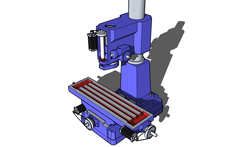

Ritat "klart" grundkonstruktionen på fräsen nu, och placerat motorerna där jag anser att de blir minst i vägen.

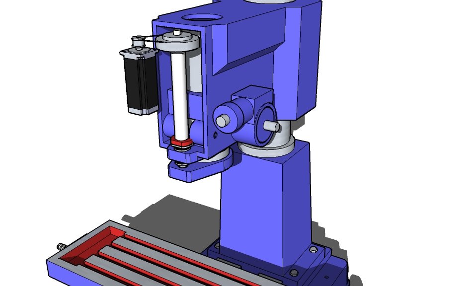

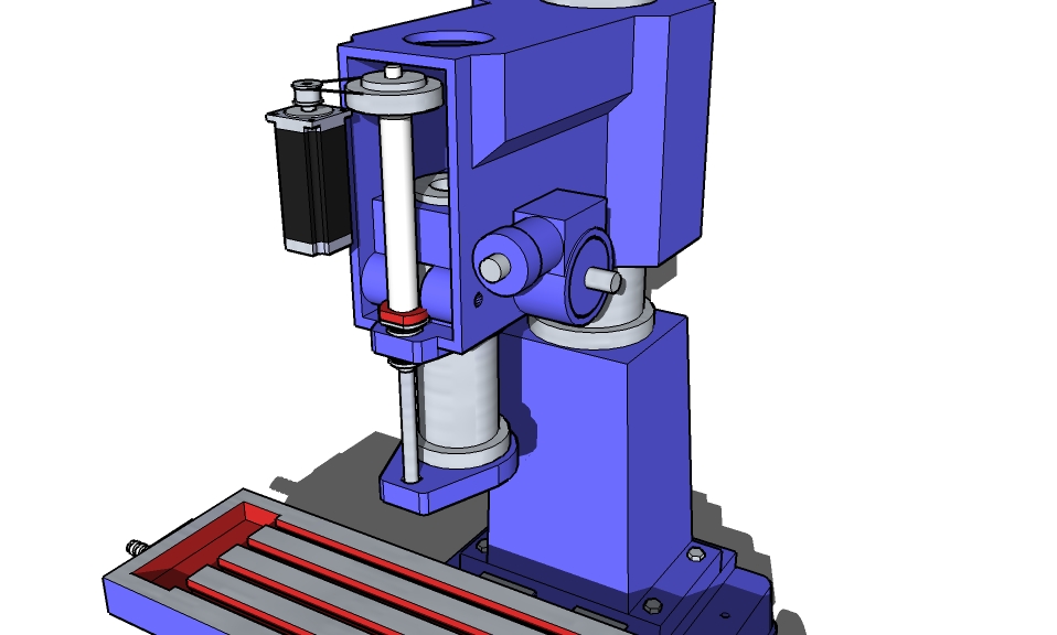

Helt klart är att Z axeln kommer att ta en stund att lösa......
Det röda är muttern på kulskruven, och under den ska en "spegelvänd" hylsa monteras som går genom två axiallager genom chassit.
Ska alltså snurra muttern istället för att rotera skruven här, och enda anledningen är att platsen inte finns att lösa det på nåt annat sätt.
På mutterns "icke flänssida" ska ett rör svarvas ur för att passa att trä över, och låsa fast.
I änden på röret ska en "plugg" svarvas i, kanske svetsas och svarvas för att montera drevet och få en axeltapp till ett vanligt kullagersäte.
Motorn kommer alltså att driva röret med kulskruvens mutter längst ner i änden.
Med lite nya fästen och trams som måste moddas för att få ihop skiten kommer rörelserna bli dessa:
X=400mm
Y=150mm
Z=110mm
Pinol i max upphöjt läge: Pinol i max sänkt läge: Och en överblick

Kan du inte flytta hela huvudet på pelaren istället? Pinolen är ju inte så stadig tänkte jag... lätt att få vibrationer om man har den längst ner när man fräser..
- Posts: 11711
Nej tyvärr...wrep wrote:Kan du inte flytta hela huvudet på pelaren istället? Pinolen är ju inte så stadig tänkte jag... lätt att få vibrationer om man har den längst ner när man fräser..
Släpper man låsningen på den vrider den sig hur som helst runt pelaren....
Precis som du säger är det lätt lätt att få vibrationer med pinolen längst ner och förhoppningsvis kan jag få till en tryckrulle innanför Z skruven som tajtar till spelet som finns. ....
Annars blir det till att byta hela pinolen och byta idé på den.....
Hoppas jag slipper det ....

Oftast kanske du inte behöver så mycket rörelse i Z, så du kan göra lite som Per säger, dvs sänka hela huvdet och låta den jobba med så lite utstick/glapp som möjligt.
- Posts: 11711
Re: Projekt "Milling Madness"
Ja, det är tanken, men det är också precis här jag har mest spel i hela maskinen, i pinolen....Rallyfinnen wrote:Oftast kanske du inte behöver så mycket rörelse i Z, så du kan göra lite som Per säger, dvs sänka hela huvdet och låta den jobba med så lite utstick/glapp som möjligt.
Har faktiskt två linjärlager som jag nog skulle kunna montera för att styra upp den bättre, men då är det frågan om det inte är enklare att bara byta hela fräsen....

Har kikat runt mer och det finns faktiskt lite ideer och lösningar på hur man får styrning på hela överdelen, men inget som jag direkt känner blir tillräckligt bra för att ge sig på.....wrep wrote:Kan du inte flytta hela huvudet på pelaren istället? Pinolen är ju inte så stadig tänkte jag... lätt att få vibrationer om man har den längst ner när man fräser..
Såg en lösning där dom monterat ett linjärlager i överdelen på chassiet och skenan på pelaren, men då tappar man möjligheten till att kunna flytta centrumet på pinolen över fräsbordet.
Annars är det nog den lösningen som känts mest robust hittills.....
Inser också nu när man provocerar pinolen i min maskin att det inte kommer att hjälpa med en tryckrulle för att lösa problemet. Den kommer lik förbannat att glappa, och jag måste tänka om.....
