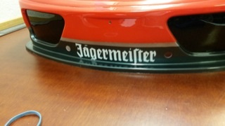

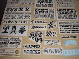

Hej,
Som en kul grej köpte jag mig en liten folieskärare till vinylfolie.
Nu har det visat sig vara helt ypperligt att använda sig av folien
som maskering när man lackar sin lexankaross. Jag skär ut precis
den loggan med den storlek du vill ha. Du fäster den sedan med
monteringsfilm spegelvänt på insidan av karossen. Lacka alla stora
ytor först och riv sedan av folien och lacka med önskad kulör.
Övergången mellan dekal och övrig lackering blir obefintlig tack
vare foliens kvalite (3M).
Hör av er om ni är intresserade så lämnar jag ett kostnadsförslag.
Dekalerna skickas gärna med Posten.
Med vänlig hälsning,
Mikael

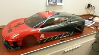

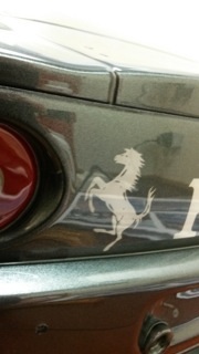

Re: Dekaltrim och maskering för lackering.
Jag har använt mig av dessa maskerings loggor(det är min karre som jag målat på bilderna, allt lackat)
Och jag kan intyga att kvalitén på dekalerna/maskeringen är mycket hög, filmen suger fast ordentligt på lexanen men är ändå lätt att ta bort.
har inte haft några som helst problem med limrester eller dyligt, så länge man inte drar på för tjocka färglager så blir det knivskarpa kanter och jag har inte haft ett enda färg kryp under filmen.
Suveränt att använda och jag behöver inte längre leta efter passande dekaler.
Kan verkligen rekommendera dessa när ni ska lacka er kaross.

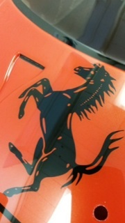

Kan man göra loggor i flera lager?`
Om loggan har olika färger så man bara kan ta bort dom man skall lacka och sedan plocka bort en efter en.
Absolut ,Man skär ut hela & sen låter man bli att rensa ut designen innan man lackat de färger man vill
Det är så jag gör mina lackeringar...Ganska pilligt om man har avancerad grafik men det blir oftast bra..
