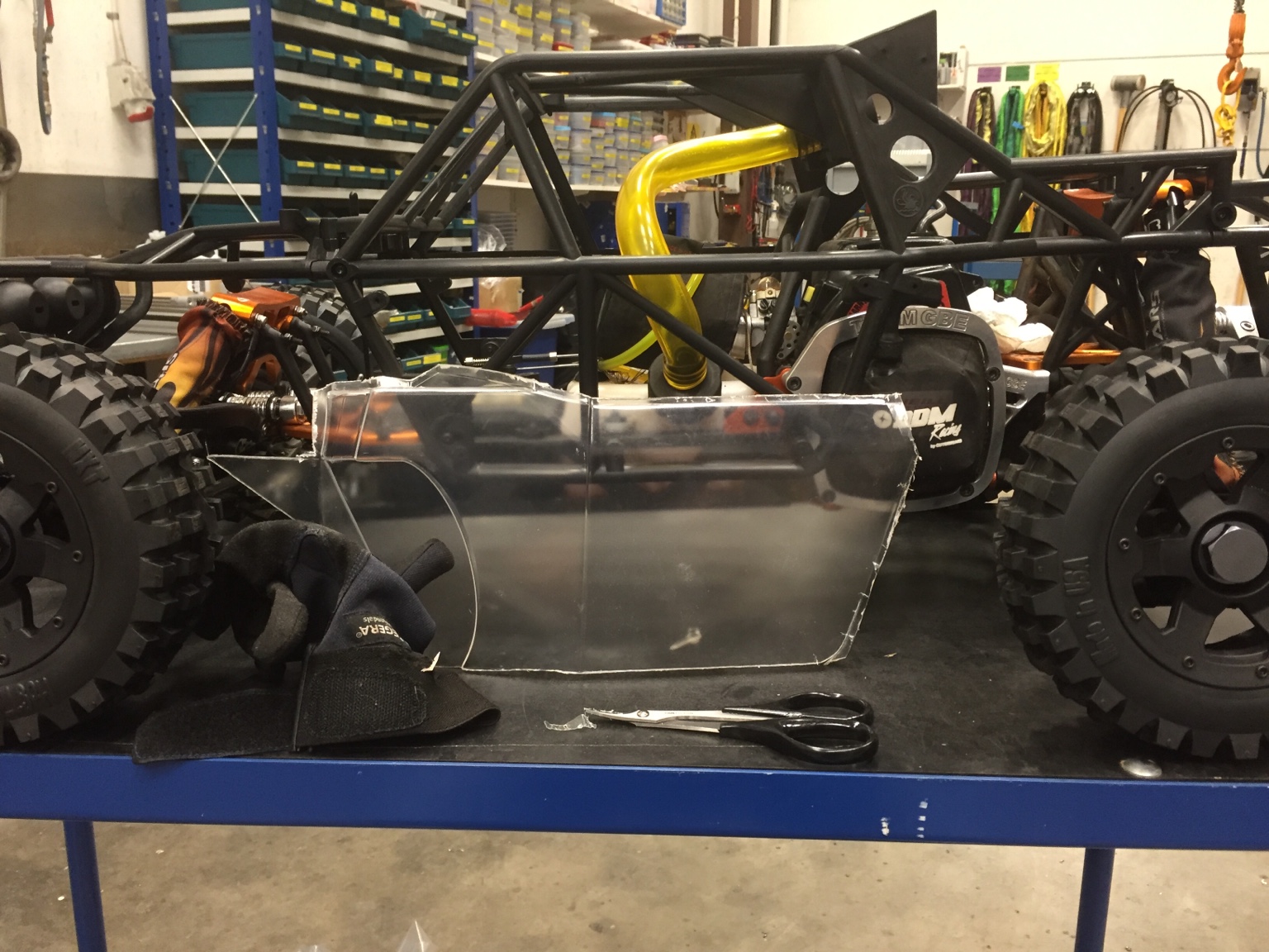

Det här med att klippa paneler har och lär aldrig bli min favoritsysselsättning!!! ImageImageImageImage ...
Post by Dave » 03 Nov 2015, 18:55
Hehehe.....nej och speciellt inte Krakens....
Vansinnigt besvärligt utan att överdriva.

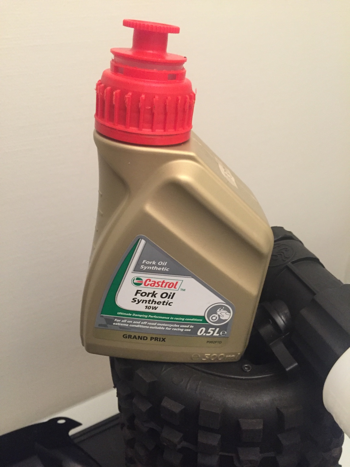

Post by pm98 » 04 Nov 2015, 21:44
Post by Dave » 04 Nov 2015, 22:09
Skulle inte rekommendera hydraulolja till stötdämparna.

Post by pm98 » 04 Nov 2015, 22:12
Tack David för rekommendationen... Vad tror du skulle vara bästa alternativet till maskinen??
Post by Dave » 04 Nov 2015, 22:17
Har själv använt Biltemas gaffelolja med hel ok resultat.
Billigt dessutom!
10W och 16-håls ventiler bak, och 2-håls fram funkade fint!
