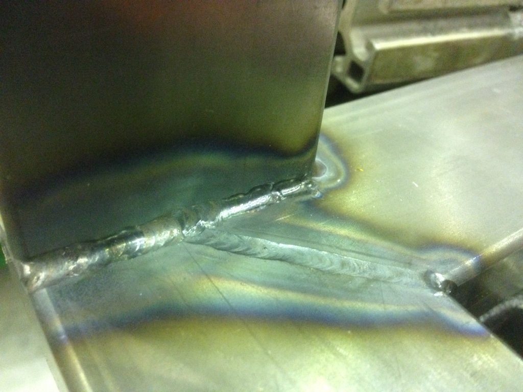

Post by Dave » 17 Feb 2015, 06:07
Hehehe!
Ja det var helt klart annorlunda mot MIG och pinnsvets!
Såhär blev det!
Första halvan smälte jag bara, och andra halvan med tillsats.
Snacka om besvärligt att balansera!

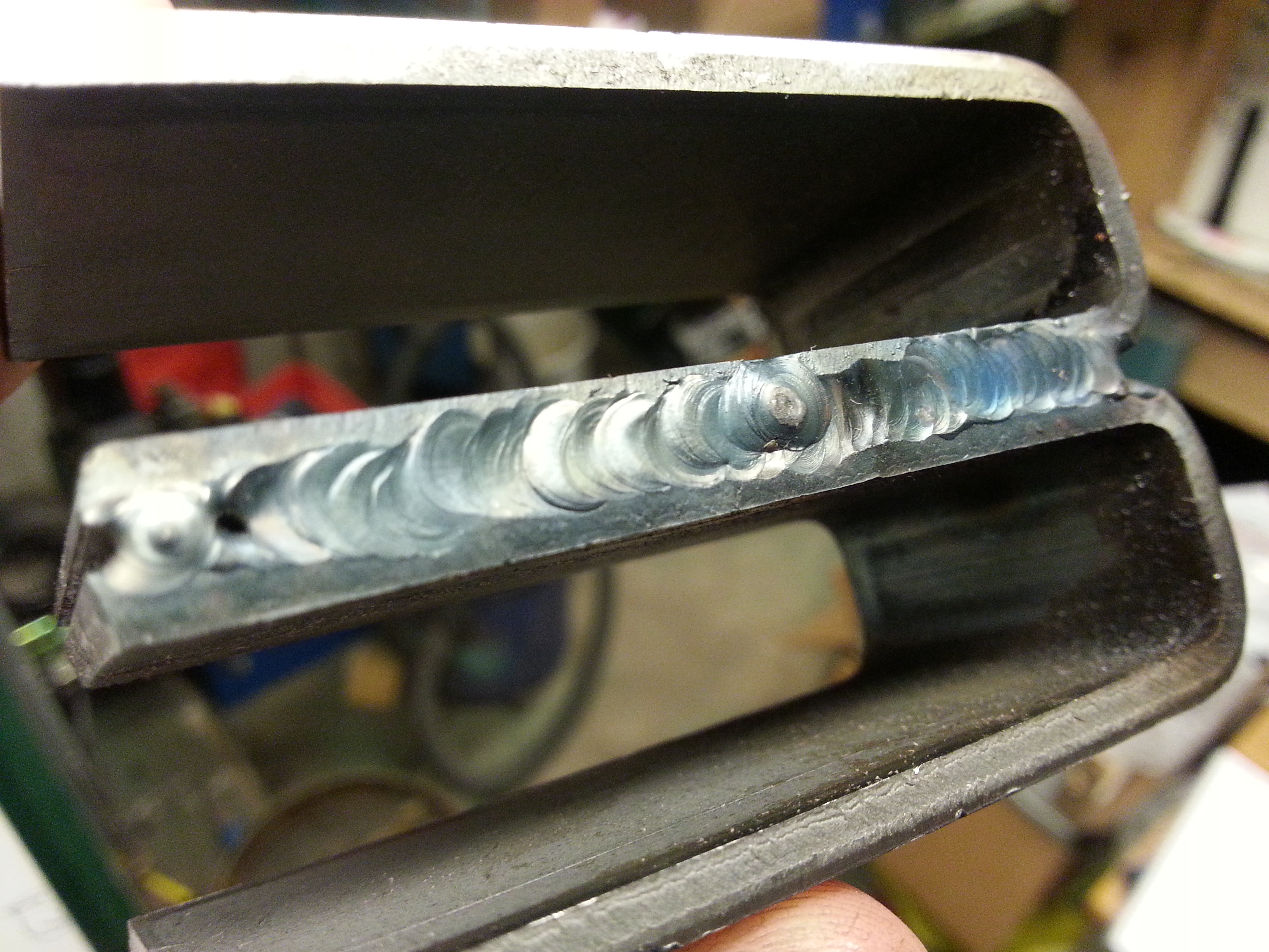

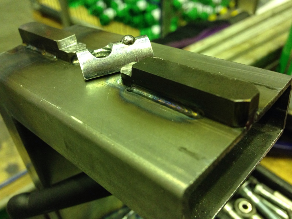

Post by Mats B » 17 Feb 2015, 09:33
Nice David....
Snart gör du som jag David , hittar alla möjliga ( & omöjliga) anledningar till att få tända tigen.
Såhär ser det sista ut som jag tigade.
Och om inte tapatalk kastar om bilderna så kommer det en bild på en microsöm.
8 mm kil som tigats fast på ett profilrör
I LIKE TIG !!!

Ja det är ju en viss skillnad på våra sömmar....
Image2:
Alltid kul att se folk behärska en svets!
Jag får lägga mig i hårdträning nu!
:D
Post by Mats B » 17 Feb 2015, 12:47
Se bara till att ha en riktigt fin spets på wolframelektroden om du ska lägga fina små svetsar så blir det hela mycket enklare, sen är ju ett bra stöd för handen superviktigt även bra arbetsställning..
