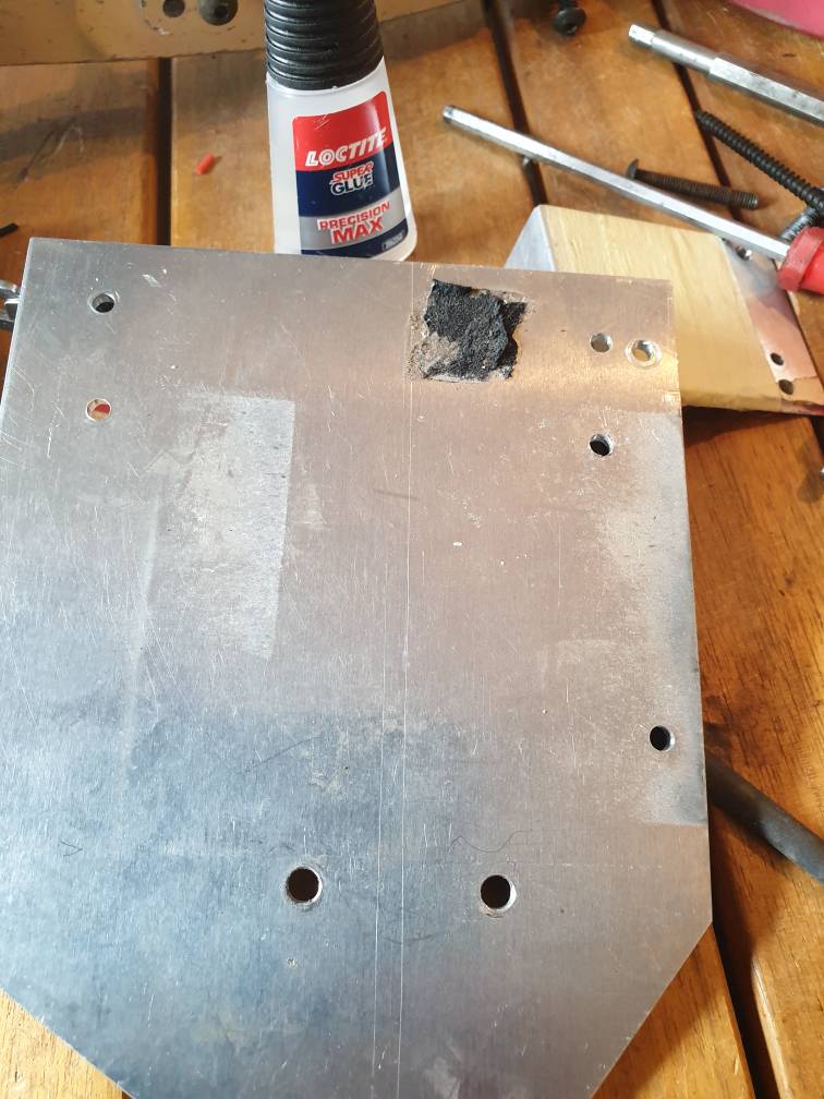

Här är lite bilder på hur jag byggt ett sådant kablage, i detta fall i Dragonhammern men skulle lika gärna kunna varit i fjolårets elbaja eller rr5/w5.
Tagit isär det för omlödning av vissa kablar efter att en grenkabel gick av i söndags i grustaget p.ga metallutmattning och dålig dragavlastning.
