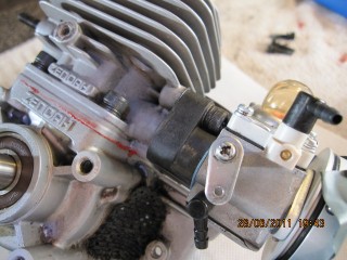

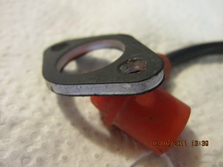

Posted: 03 Jul 2011, 15:22
by gcbossen
EGON:
Det är denna jag menar:
Distanspackning
med distanspackning
Ger den bättre effekt i motorn??? Om inte, varför används den?

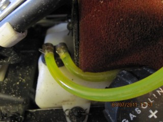

Om jag monterar utan får jag bra med utrymme och skruvarna är långa nog:
utan

Posted: 03 Jul 2011, 16:14
by Egon
Oh, den ja........
Nope, dette er en stock Zenoah-pakning....ingen effekt økning alls......inte holder den tett heller, kast skiten.. :thumbsup:
