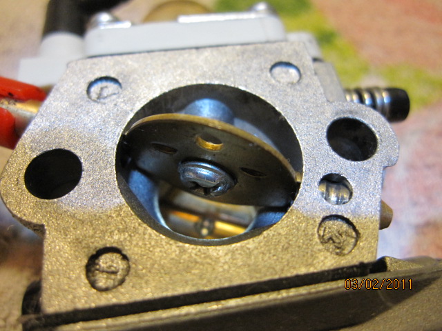

Jag fick på den nu;)

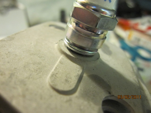

Kolla in metallringen under stiftet. Det finns inte på mitt original. ska den vara där?
Rengjorde förgasaren med öppna spjäll, elektronikrengöring samt tryckluft.

gcbossen wrote:Kolla in metallringen under stiftet. Det finns inte på mitt original. ska den vara där?
Det är en packning av mjuk aluminium som ska forma sig av trycket när man drar åt stiftet för att inte kompressionen ska läcka ur......den ska vara där !

När jag nu fått ihop allt och ska provstarta går pullstarten MYCKET trögt och hårt. kolven verkar gå mycket trögt! Jag tror snöret kommer gå av om jag försöker starta. Dessutom verkar ju nu något vara fel. Kan det vara att kolvringen har satt sig fel. Jag var ju tvungen att få den rätt för att få på cylindern, så jag har aldrig dubbelkollat det!
Ev har jag mega-hög kompression!
edit: Jag provade utan stift och då gick den hur lätt som helst! :hmm:

Posted: 05 Feb 2011, 20:28
by S 500 R
Kompet har nog ökat en del. Det gäller att dra på rätt ställe.
Re: montering av ny cylinder
Posted: 05 Feb 2011, 20:32
by gcbossen
S 500 R wrote:Kompet har nog ökat en del. Det gäller att dra på rätt ställe.
Se ovan för min edit med stiftet!
Du menar att en del av skillnaden ligger i min större cylle?!
Men jag menar att jag fick ont i handen när jag försökte dra igång den....
Posted: 05 Feb 2011, 20:59
by S 500 R
Du har ju ändrat squishen. Att kolven är större har inte med det att göra.
Posted: 05 Feb 2011, 21:20
by gcbossen
nåt är fel i alla fall!
Posted: 05 Feb 2011, 21:22
by S 500 R
Om det går lätt att dra utan tändstiftet i så är det nog inget fel.
