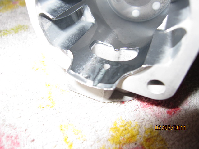

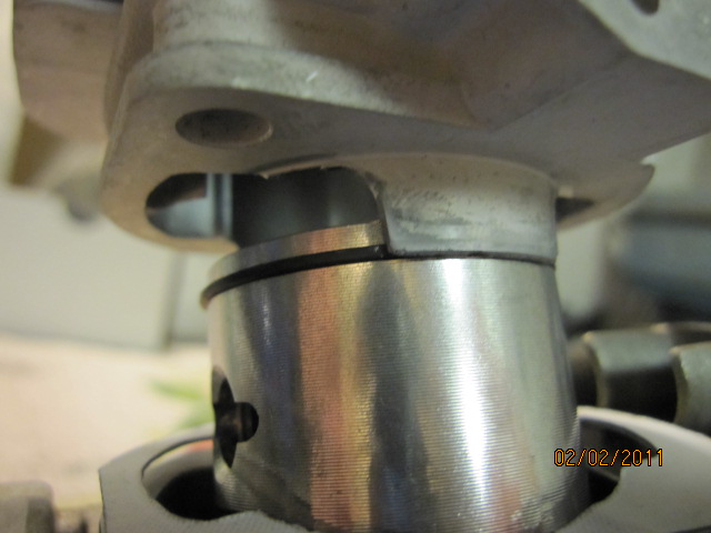

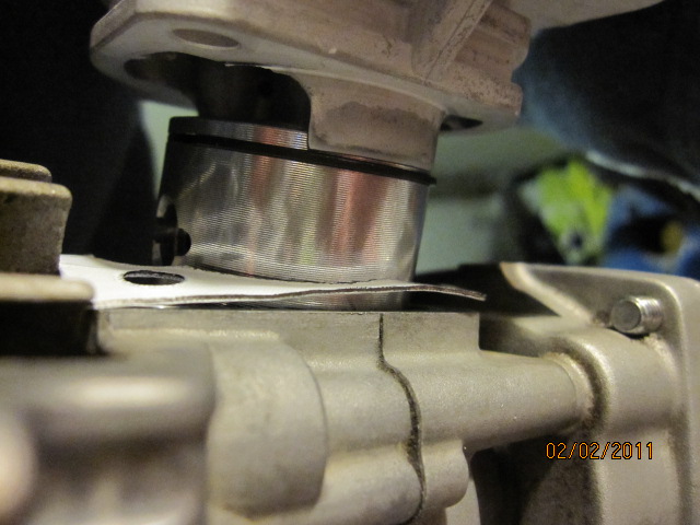

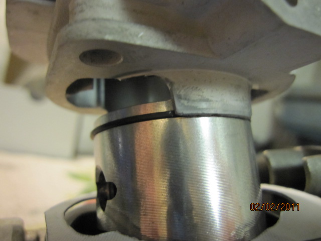

Tänkte visa lite bilder av mitt cylinderbyte och annat jag fått hem. Stötte dock på patrull som vanligt när jag inte får ner cylindern över kolven. Ena sidan går endast över ringen! Självklart trycker jag in den max... Är det retur till DDM eller???
Notera även försänkningen under hålet!
andra sidan
skåran

Re: montering av ny cylinder
Post by Lusse » 02 Feb 2011, 22:53
Du monterar cylindern snett. Den måste monteras jämt.
Post by Dave » 02 Feb 2011, 23:47
Spåret i cylindern har inget med kolv och kolvring att göra.....
Det som är viktigt är att se var stiftet sitter i kolven för att förhindra att kolvringen roterar......
:hammer:
Post by gcbossen » 03 Feb 2011, 10:54
Självklart försöker jag montera rakt, men jag har ännu inte lyckats efter en 30 min försök. Ska det vara så djävulskt tight?
Har skåran en funktion eller bara en miss i produktion och kommer den att inverka menligt i så fall?
Vad menar du med "stiftet i kolven"?
Post by hedlund87 » 03 Feb 2011, 12:51
Jag minns när jag skulle ha ihop min motor efter å ha bytt cylinderfotspackning, jag undrade också där ett tag om det verkligen skulle vara så satans tight, men det gick efter ett litet tag.. Jag tog faktiskt lite 2-takts olja och smorde med för att få lite glid, sen om det är bra eller dåligt vet jag inte. Men det funkade för mig :)
Med stiftet i kolven måste väl menas det stiftet som sitter fast i skåran i kolven där "ändarna" på kolvringen skall mötas.. Kolvringen skall inte gå att rotera i skåran.. Spåret som du undrar över är skall vara där säger en arbetskamrat, det har nåt med att "släppa på trycket" att göra... typ nåt sånt.
Post by Dave » 03 Feb 2011, 13:32
gcbossen wrote:Vad menar du med "stiftet i kolven"?
Precis som ovanstående talare.....det sitter ett stift i spåret för kolvringen där öppningen på kolvringen ska vila.....
Såvida du inte fått en 36mm kolv och en 35mm cylinder ?
:hammer:
Har du testat om kolven går i lätt utan kolvringen ?
hedlund87 wrote:Spåret som du undrar över är skall vara där säger en arbetskamrat, det har nåt med att "släppa på trycket" att göra... typ nåt sånt.
Detta är för att pumpen i förgasaren ska funka ok..... ;)
Post by gcbossen » 03 Feb 2011, 14:40
OK, jag har förstått! Jag ska vrida kolvringen till "stiftet" så att jag kan klämma ihop den hela vägen. Då bör cylindern gå på. Jag uppdaterar med bilder ikväll;)

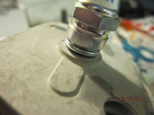

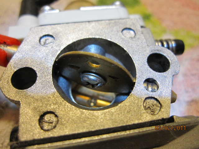

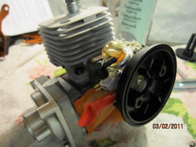

Post by gcbossen » 03 Feb 2011, 19:58
Jag fick på den nu;)
Kolla in metallringen under stiftet. Det finns inte på mitt original. ska den vara där?
Rengjorde förgasaren med öppna spjäll, elektronikrengöring samt tryckluft.
Passade på med outwears.
Post by Dave » 03 Feb 2011, 21:36
gcbossen wrote:Kolla in metallringen under stiftet. Det finns inte på mitt original. ska den vara där?
Det är en packning av mjuk aluminium som ska forma sig av trycket när man drar åt stiftet för att inte kompressionen ska läcka ur......den ska vara där !
