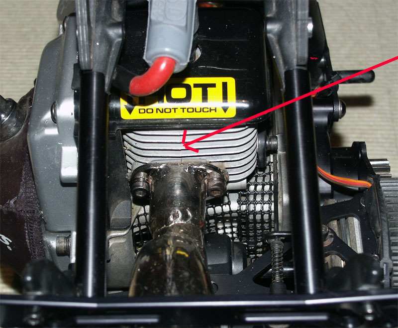

Re: Motortemperaturen
Posted: 06 Apr 2010, 14:55
by _Anders_
Ovanpå pipan
Posted: 06 Apr 2010, 15:03
by Rallyfinnen
Ovanför pipan på cylindern antar jag (inte på pipan, för den blir varmare)?
Där borde temperaturen vara ungefär samma som toppen. Men du kan inte mäta på kylflänsen, utan helst skulle givaren sitta inborrad i cylindern, med 'perfekt' värmeöverföring (tex zinkpasta som man använder på kylflänsar).
Om den sitter öppet i luftströmmen med dålig värmeöverföring så kommer det garanterat att visa fel..
Du kanske skulle borra in den i toppen? Det brukar finnas extra material ut åt sidorna från stiftet, har för mig att dom bultar fast extra kylflänsar där ibland.. borde vara ett bra ställe att mäta på.
Posted: 06 Apr 2010, 15:23
by _Anders_
inborrad i cylindern låta bra, det ska jag pröva
Änsålänge "hänger" den lite i luften.
