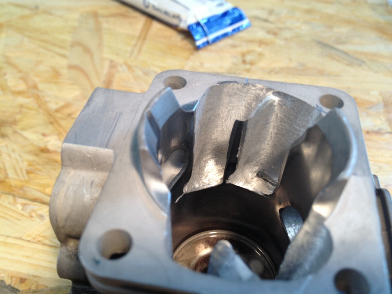

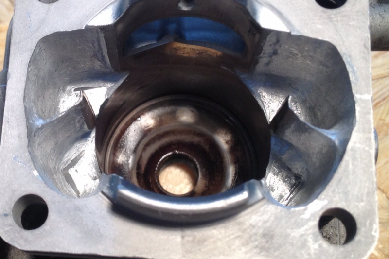

Ni som kan detta!
Kan detta fungera?
Jag var tvungen att prova dremeln som jag införskaffa igår efter all insp...av denna lång tråd!
Det är en 240 topp...
Göta Kanal:-)
Har bara tagit lite på utblåset la mest tid på kanalerna

Du har varit ganska elak mot mellanväggen mellan kanalerna. Ögonbrynet där lämnar en extremt smal stödyta för kolvringen.
Finns nog en risk att den fort sliter ut den ytan.
Är väl bara att köra så länge det går!

Var bara ivrig att prova:-) inte så stadig på handen än och sen har jag igentligen ingen aning om vad jag gjort hehe!
Läst om grader å så men har aldrig riktigt förstått hur ni mäter ut dessa?
Ska båda kanalerna ha så nära som möjligt samma volym eller kan man labba med det också?
MK-Eskil
RS5 T14
Re: Portningstråden!
Post by Rallyfinnen » 24 May 2013, 21:26
Varje kanalpar mitt emot varandra ska helst vara exakt likadana så flödet är samma, och så 'strålarna' in i cylindern möts i mitten.
