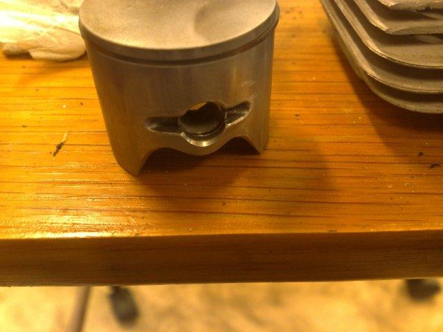

Ok, då låter det som om du tycker kolven är helt ok med lite avrundade kanter på då. Var lite nervös för att jag rundat av för mycket då kolven har rätt skarpa kanter original.

Jag tror man ska undvika vassa kanter och hörn på kolvarna av två orsaker. Ena är att en vass kant kan skrapa bort eventuell oljefilm(egen teori), men främst för att vassa kanter och hörn kan fungera som brottanvisningar. Tar man bort material på kolven så minskar man marginalerna, och få tror jag det kan vara bra att runda av lite.
Gör dom på det sättet så är det säkert bra!

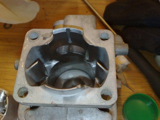

Här kommer lite bilder på bjuggens cylinder och kolv:
Ingen ändring av porttider förutom kanske 1-2 tiondelar uppåt på utblåset (dvs försumbart)
Porttider utan packning (0,4mm squish):
insug 153
kanaler 123
utblås 165
insug 153
kanaler 123
utblås 165

Ser bra ut som vanligt Rallyfinnen
Varför inga "ögonbryn"? Är det för att inte tappa vrid eller?

Jag som inte fattar de här med portning och så, vad gör ögonbrynen för nått?
- Rallyfinnen
- Posts: 4003
- Joined: 01 Nov 2009, 22:45
- Location: Sollebrunn
Re: Portningstråden!
Den har lite ögonbryn, har väl tagit knappa 2mm, syns på ena bilden att jag tagit lite där, men dom är 'infasade' mot kanalen och mest material borttaget högst upp i kanalen.waqr wrote:Ser bra ut som vanligt RallyfinnenVarför inga "ögonbryn"? Är det för att inte tappa vrid eller?

MagiJ.A racing wrote:Jag som inte fattar de här med portning och så, vad gör ögonbrynen för nått?
Min teori är att dom styr flödet mer bort från utblåset, och på så sätt ger en effektivare spolning av förbränningsrummet innan nästa takt. Samtidigt ökar dom arean lite, som ska ge lite bättre flöde.

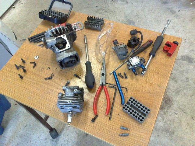

Efter att ha fått äran att tillbringa en hel dag i Rallys verkstad, har då även denna galning lyckats at porta en cylinder.
Tog sin tid, men nån gång ska man ju börja
Motorn är den billiga 4-bultade 26cc från min Carbon Fighter.
Har bara bytt kolven och satt i en Zenoah standardkolv i den från början.
Cylinderfotspackningen satt kvar innan dagen ingrepp
Vi körde den i bänken först helt utan pipa, bara en rörbit.
Motorn lämnar c:a 2.2hp
Monterar min hemmagjorda pipa och den lämnar c:a 2,6hp men varvar betydligt bättre.
Efter en liten stund ser mekbänken ut såhär:
Och då finns det ingen återvändo.
Dremeln ligger där och bara väntar på att få lemlästa cylindern.....
Med en bra kebabpizza under huven och en stadig kopp starkt kaffe finns inte mycket att välja på.
Det är dags att sätta igång.
Svetten pärlar sig...."vaf*n har jag gett mig in på......det här klarar jag aldrig.....jag kommer att skrota den...." rusar genom huvet medan jag spänner fast en rotererande fil i Dremeln.....
Började med utblåset.
Kändes lagom att ge sig på.....
Med några visa ord från Portmäster började aluminiumet att spruta åt alla håll....
En lååååång stund senare såg det ut såhär:

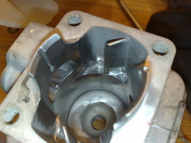

Gjorde ögonbryn och breddade insug och utblås "lite lagom"
Det ena ögonbrynet blev större än det andra.....så då fick jag ju ta lite till på det lilla.....som då strax var större än det stora.....
Ja ni fattar....sådär höll det på en stund.......dom blev tillslut alldeles för stora, men den funkar ändå.
Gav mig på kolven lite också:

Kan ju säga att den första troligtvis inte hade sett ut som den gör om jag inte haft Rally intill mig....har ju aldrig pysslat med just detta innan.....
Det var väl egentligen ett misstag som gjorde att ögonbrynen blev som dom blev, för så ser inte Rallys cylindrar ut alls...
Att jag gör dem spetsiga är en helt egen idé om att släppa upp bränslet snabbare än om de är jämnstora några mm....och om så blir fallet eller inte har jag inte den blekaste aning om !
Den största anledningen till att även denna motor fick spetsiga ögonbryn är nog att det funkade så bra på den första.....
Ska bli intressant att se hur (o)lika de blir i bänken också !
