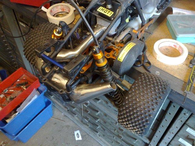

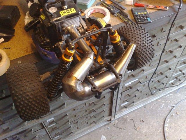

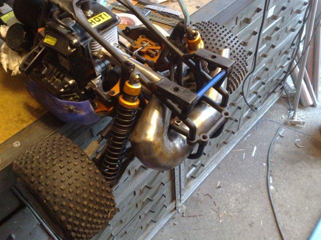

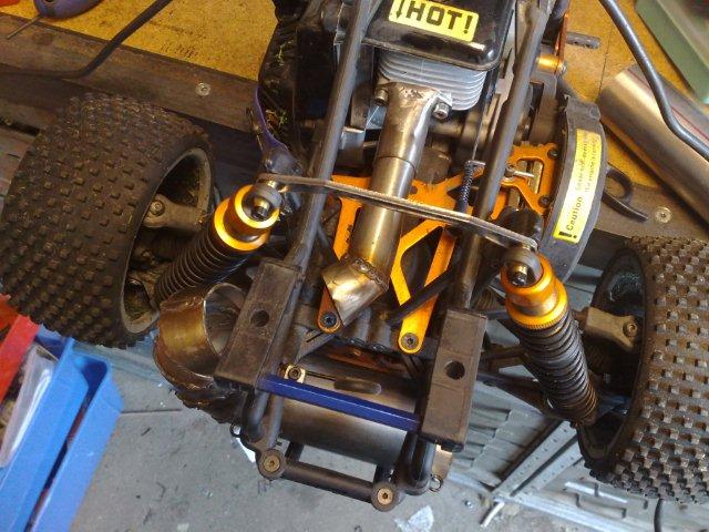

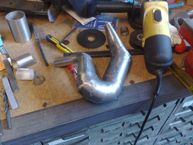

Har ju inte visat några bilder på min första pipa jag byggde till Bajan.
Använde mig av rostfria rör som kapades och bankades till hyffsad form och sen svetade jag ihop det med migen.
Har inte räknat eller skissat nåt på hur den ska vara, utan jag byggde den ungefär som jag ville att den skulle se ut bara.... :thumbsup:
Re: Tuned pipe -tråden
Post by Dave » 08 Sep 2010, 21:53
Och såhär blev det när den monterades på bilen....

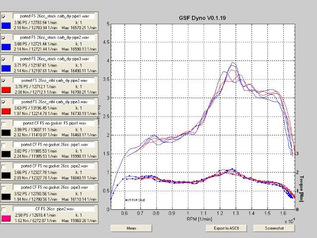

När vi bänkade den hos Rally visade det sig att den fungerar, men har en lite konstig effektkurva, men skillnaden mot originalburken är ENORM, och jag är helnöjd med den tills vidare.
:hammer:
