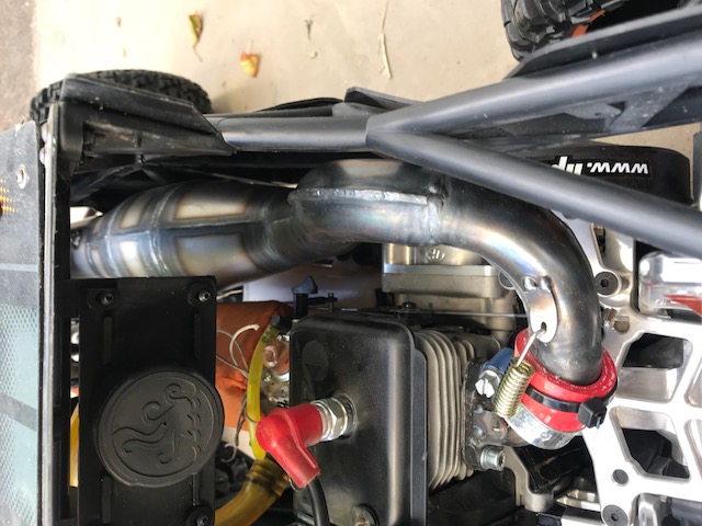

Den är stor hur mycket större vet jag inte men herre jösses när jag fick hem den.
Propipen funkar säkert bra men det blev en Big Bore för mig i alla fall.
Här kommer några bilder. Fick nagga lite på karossen fram men den är inte emot någonstans.
