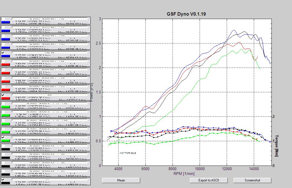

Ja har köpt en baja och ja undrar vad det är för effekt på motorn (26s).
Och vad rekomenderar ni för motorer om man vill trimma lite.

Är det original fjuli motorn så är det ca 2,75hk.
Om motorn fungerar bra så skaffa en bra trim pipa till den i stället.

Snor ett inlägg från motortråden.....
Dave wrote:Visst har ni varit nyfikna på vad olika äckelburkar gör med effekten i en original CY26cc ?
Nähä.... ?
Nä, men jag var det, och bänkade min nya fina motor med de tre originalburkarna jag känner till och vår älskade SS-pipa som jämförelse.
Motorn är en endast inkörd CY 26cc med WT668 förgasare på.
Kopplingen är original med 6k fjäder.
Bränslet är V-Power/98okt med 4% Castrol TTS olja
Såhär ser det ut !
BLÅ: HPI 5T burk
RÖD: FG burk
GRÖN: HPI RTR "Snabelburk"
SVART: HPI SS-pipa
Som ni se är den gamla RTR-burken rena tramset.
Om jag inte minns fel gav en motor vi bänkade hos Rally MER effekt utan nån burk alls, än med den !
Testets tveklösa looser är helt klart SS-pipan !
Tänk att HPI lyckats tillverka en pipa som är sämre än en burk.....som dessutom väsnas helt vansinnigt......helt sanslöst !
5T burk FTW !!!
