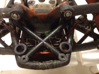

Har precis fått hem min Baja SS och kollade över den lite igår.
BIfogar en bild om jag ritat lite på.
Det röda staget ligger löst i framkant, sitter ju fast i en av bärarmarna men skall det inte sitta fast där jag ritat de
fina gula fyrkanterna
- Fram

det ska sitta ett mothåll där. som skruvas fast underifrån med 2 skruvar.

Det var väl det jag tänkte, nu fyller den ju ingen funktion alls.
Kan nån guida till rätt skruvar m.m med tex en länk.

du kan säkert fixa det där själv med genomgående
bult med konsik skalle och bricka och mutter.
så kan du köra så länge iallafall.

j odär har du dom pluttarna.
men det finns en variant där dom 2små sitter ihopa
men ett stag, mycket enklare att meka då.
