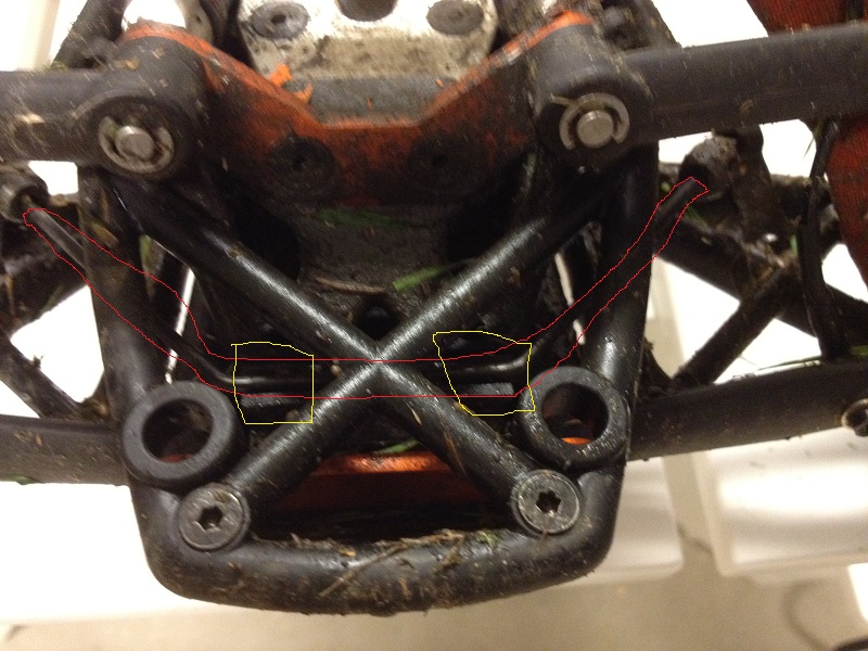

Har precis fått hem min Baja SS och kollade över den lite igår.
BIfogar en bild om jag ritat lite på.
Det röda staget ligger löst i framkant, sitter ju fast i en av bärarmarna men skall det inte sitta fast där jag ritat de
fina gula fyrkanterna

det ska sitta ett mothåll där. som skruvas fast underifrån med 2 skruvar.

Det var väl det jag tänkte, nu fyller den ju ingen funktion alls.

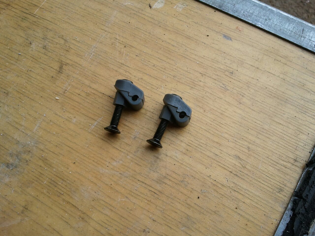

j odär har du dom pluttarna.
men det finns en variant där dom 2små sitter ihopa
men ett stag, mycket enklare att meka då.
