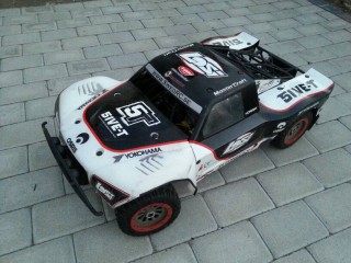

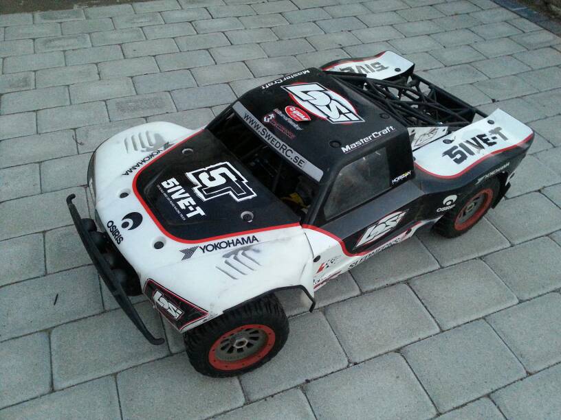

Så föll även jag tillbaka ner i 4WD träsket igen.
Denna gång blev det en begagnad Losi 5ive-T.
Sitter en tvåbultad 29cc maskin och Losis originalpipa på den, annars helt original.
Får se vad man hittar på med denna framöver.

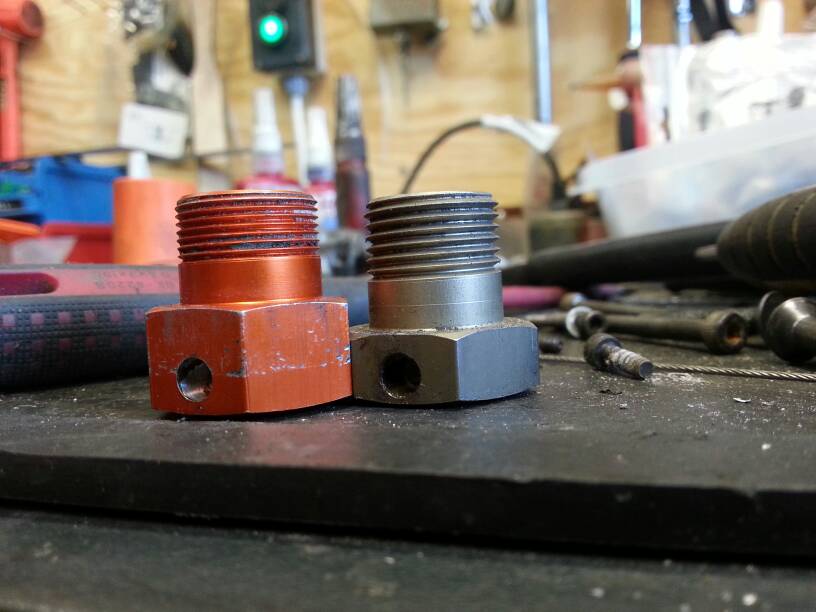

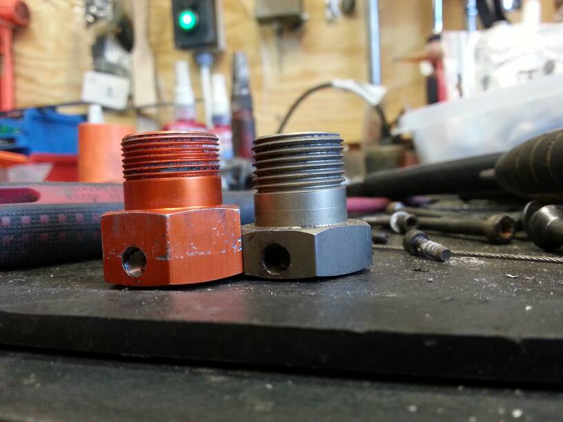

Började kika lite på fälgar och hexar.....
Det första jag märkte var att muttrarna hade 25mm fattning istället för 24mm på HPI.
Inget störande!
Varför liksom...
Offseten på fälgarna är ungefär 43mm på Losin.
HPI Baja 5T har 42mm fram och 48mm bak, vilket gör att 5T bakfälgar inte går på utan att ta hjulupphängningen....
Inget störande!
Varför liksom...
Re: Dave's Losi 5ive-T
Bara att skaffa axelextenders på 13mm med hpi gänga.
- Posts: 11652
Re: Sv: Dave's Losi 5ive-T
Hexarna skiljer ju lite där Losin är kortare. 4mm för att vara exakt.
Så även om man monterar hexar från HPI som måste borras om, hamnar en 5T bakfälg ändå 1mm längre in och det räcker för att det ska ta i.....
Alltså måste man skaffa extenders.
