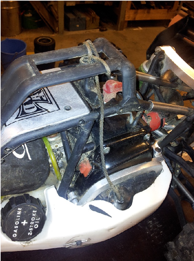

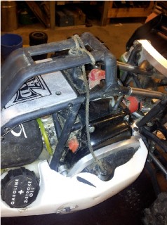

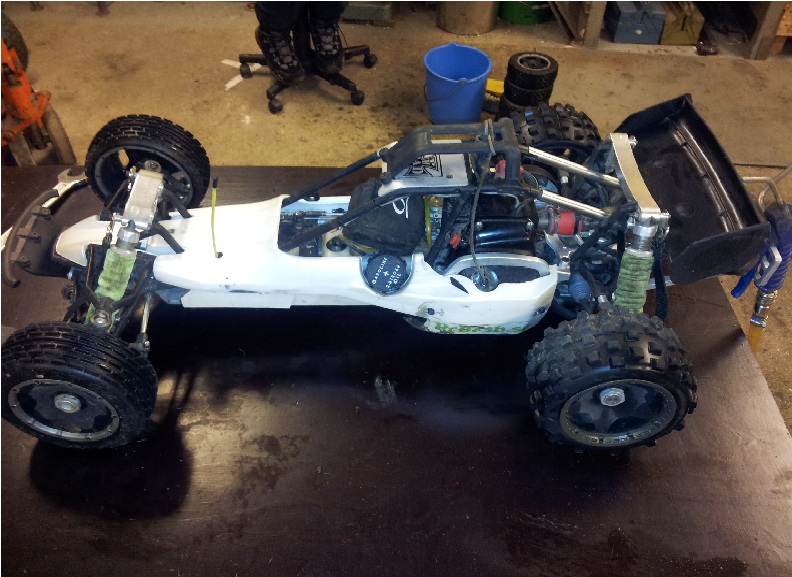

Nu i helgen vart jag o inhandlade en liten bil till mig från dave här på forumet, riktigt rolig sak vill jag säga då det är min första bil. men problem fritt vet jag inte om de va:P (men det kan kanske bero på mig haha! :doh: ) men iaf, första starten så surade han igen totalt o fick hålla på att pilla massa och fixa lite inställningar på förgasarn.
Men nu idag så startade han klockrent förutom att den stannar om jag inte håller igång den med gas! Får bli nästa gång när jag har skaffat ny dragstart istället för min provisoriska tejpning med eltejp :toung:
Den är lite oval som man kan se, men jag hade iaf 10cm snöre över som va spänt så jag kunde dra igång den :dance:
Vad ska man göra när man har 30cm över typ ^^ jo de bästa av suitvationen haha
Nytvättad och fin, kommer upp mer bilder på dagens körning så ska ni se hur förjävlig den såg ut, väntar bara på att kim ska skicka bilderna ^^
Att göra: Nu blir det då att skaffa sig minst 2 dragstarter :thumbsup: och även försöka fixa nått att sätta på siderna så det inte kommer för mkt skit bakom. annars funkar allt tror jag, än så länge iaf :cheesy: Och förståss försöka förstå mig på varför den ska envisas att dö för mig :hmm:

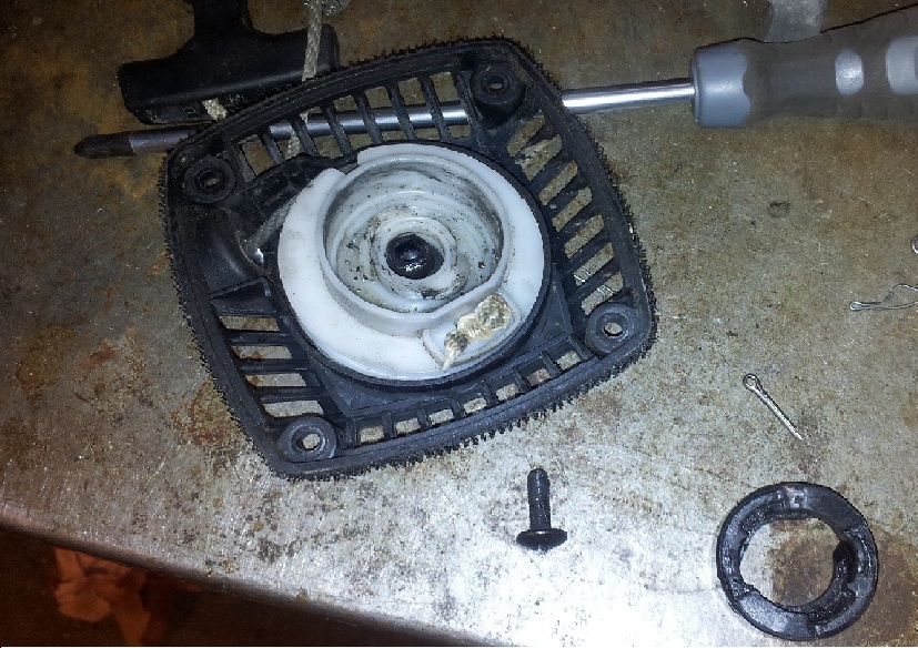

Ja, de vart ju inga problem när vi hämtade den, så lite mysko är de. blåste rent lite i tanklocket men får kika på de igen. Men just att de gick lite bättre idag när vi va o skruvade lite så ska jag testa mig lite fram. kan va så simpelt med. Men först o främst måste jag skaffa mig en dragstart då vi körde slut på den helt idag ^^

det är väl en sådan här som vi ska ha Dave? denna borde funka till både min och andreas ?

finns det inte en sats bara för innehållet eller är de hela kåpan med man måste ha. Svårt att tro att kåpan går sönder :P

Post by Dave » 29 Feb 2012, 19:52
kim.h wrote:det är väl en sådan här som vi ska ha Dave? denna borde funka till både min och andreas ?
http://www.davesmotors.com/s.nl/c.88503 ... id.1511/.f
Japp, precis den !

Post by Dave » 29 Feb 2012, 19:59
infectoruz wrote:
kim.h wrote:finns det inte en sats bara för innehållet eller är de hela kåpan med man måste ha. Svårt att tro att kåpan går sönder :P
Nej, du byter hela dragstarten.....se dem som förbrukningsvara.....
Hade en period förra säsongen när jag ville haft klicklåsning på mina dragstarter eftersom jag skrotade 2-3st varje körning..... :curse:

haha det är elakt att skratta men jag hade velat se dig stå o dra sönder en efter en :cheesy:
Men de blir att köpa in sig några stycken :P tänkte även kosta på att köpa lite andra förbruknings varor med, kan alltid behövas
