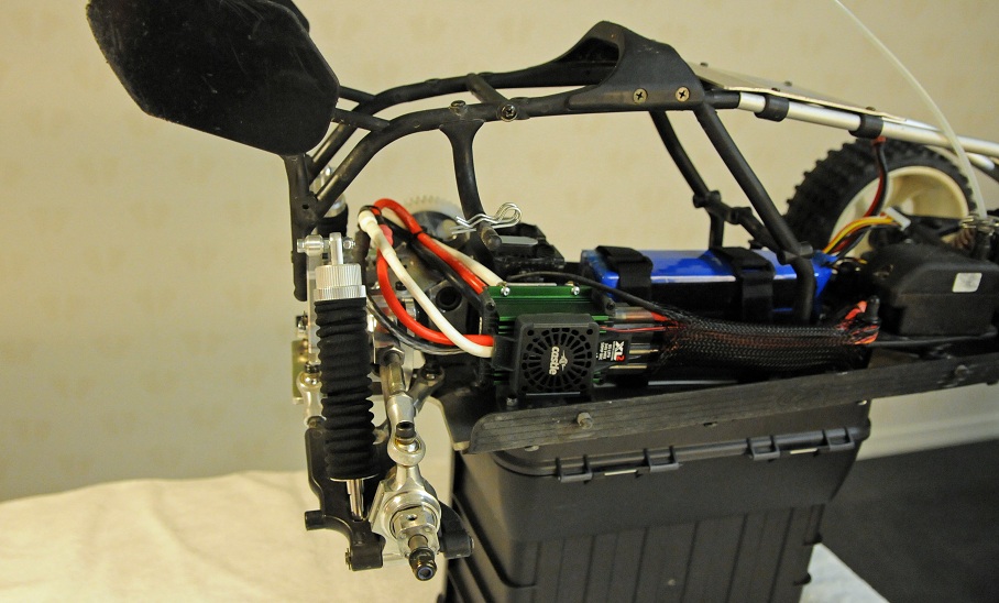

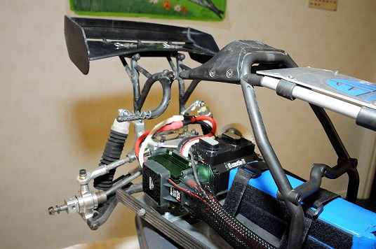

Hej Lasse Karlsson heter jag som har fått upp intresset för stora Rc bilar!
Köpte en beg Fg buggy som kördes under sommarn, när hösten kom så köpte jag en Oneillbrothers motor 30,5cc/reedventil o pipa, då blev den riktigt snabb!

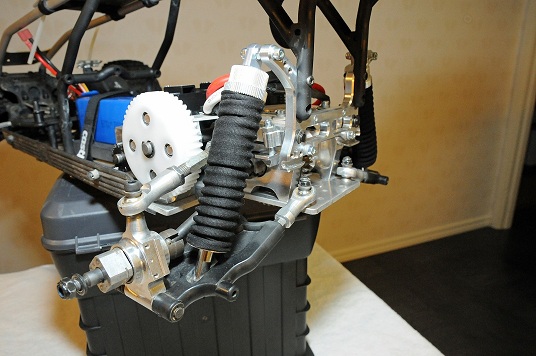

När vintern kom så uppdaterade jag med Elcondiff o det mesta till bakvagnen i aluminium, nya stötdämpare samt ett bättre styrservo.

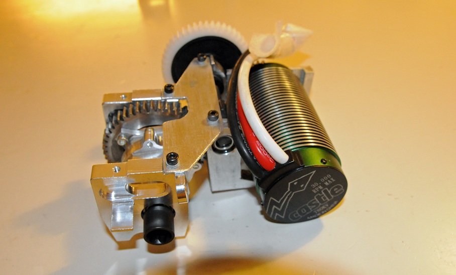

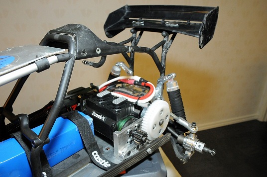

Men när jag läste om projekten så fastnade jag för dom elkonverterade bilarna (Maot09, nho1 o Matjon´s byggen) så jag skaffade CastleCreations motor/fartreglage och byggde eget motorfäste och det som behövdes till transmissionen.
Har kört en hel del under helgen och det har funkat bra, men fästet är ju inte så bra när tempen ligger mellan -4 till -8 grader, inför våren så skall jag förstärka motorfästet med ett tvärstag och byta ut stora plastdrevet mot ett ståldrev, då tror jag att det kommer att hålla.

Re: Lasse K. Electric Fg Buggy.
Hej, jo jag skall försöka att fixa en filmsnutt!
Måste säga att bilen känns väldigt mycket mer välbalanserad som elbil, tyngdpunkten ligger väldigt nära centrum nu samtidigt som den ligger väldigt lågt och jag har möjlighet att balansera upp den mer(med batteriplaceringen), men först så vill jag montera aluframvagnen och få till lite skydd för fartreglaget/motor så att det inte kommer vatten/snö eller skit på dom.
Efter det så hoppas jag att jag både kan gasa, svänga o hoppa med den!

Jo har byggt själv, utgick från ett motorfäste i alu till bensinaren som jag fräste om lite och kompletterade med ett egentillvetkat fäste för motorn, sen tillverkade jag ett stödlager axeln som ligger bakom motorn o några andra småprylar.

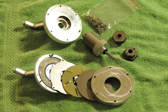

Hej igen, trodde att framvagnen skulle komma först, men bromsarna kom före, Elcon Airbrake, antagligen överkurs för min körning men jag verkligen ville ha sådana fram på min Buggy.
När jag monterade ihop delarna så kändes kvalitén 110%, delarna sitter så tajt, helt perfekt enda problemet var att spänna upp "membranet" det tog mig ca 1 timme per broms
, men det blev tätt o förhoppningsvis bra!
Tyvärr så var det inte med några slangar eller kopplingar, men jag har mejlat Elcon så dom kommer förhoppningsvis nästa vecka.
Skickar med en bild på prylarna!
