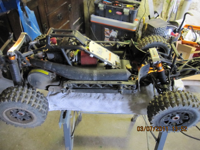

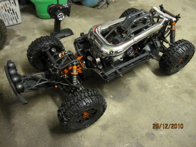

Ja, såhär såg den ut när den var ny i November 2010:
Många tusen senare ser den ut ungefär såhär:
Bättre bilder och kompletterande info kommer inom kort!

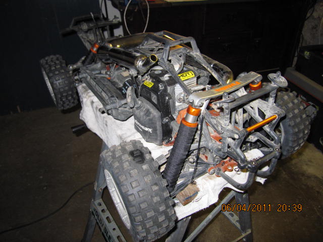

Kvällens fritid gick idag till att försöka täta ett läckage på en bakre dämpare efter att förmodligen skadat O-ringarna på den efter jag följt Wagr:s recept:
DDM:s hårda
Tre hål bak
Två hål fram
Caster 300 silikonolja
Rekommenderas!
Passade även på att byta till Horsie strumpor.
Nåväl, jag bytte O-ringar och hoppas det håller tätt nu. Fick hem FLM-grejerna utan moms och tull igår och detta ligger nu på:
Sjuk kvalitet på dessa grejerna;) Diff-kopparna får dock sitta på ett tag till...

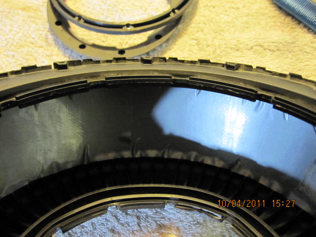

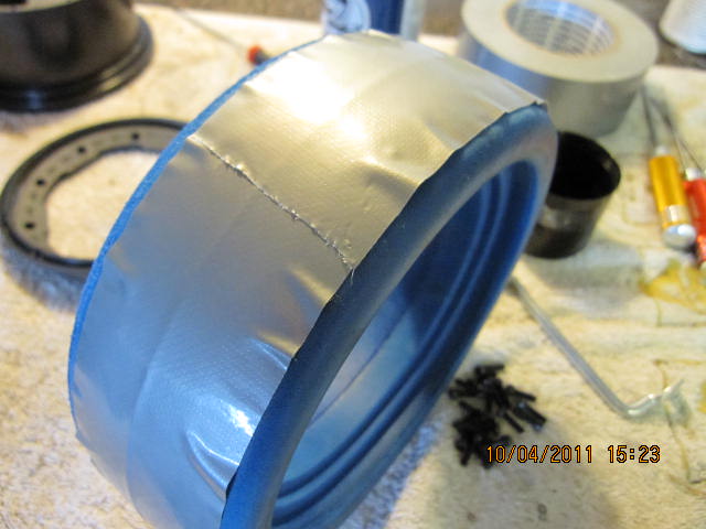

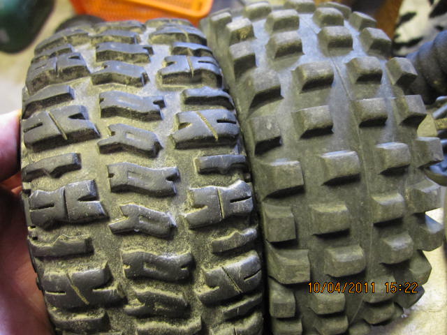

Moddade mina trechers idag med silvertejp, funkade inget vidare såsom de kom... Se även skillnaden på slitaget. Fem liter med var uppsättning.
MXT DOMINERAR! Skillnaden i grepp är som natt/dag
Prolinefälgarnas Beadlocks är dock helt överlägsna. De skadas aldrig!

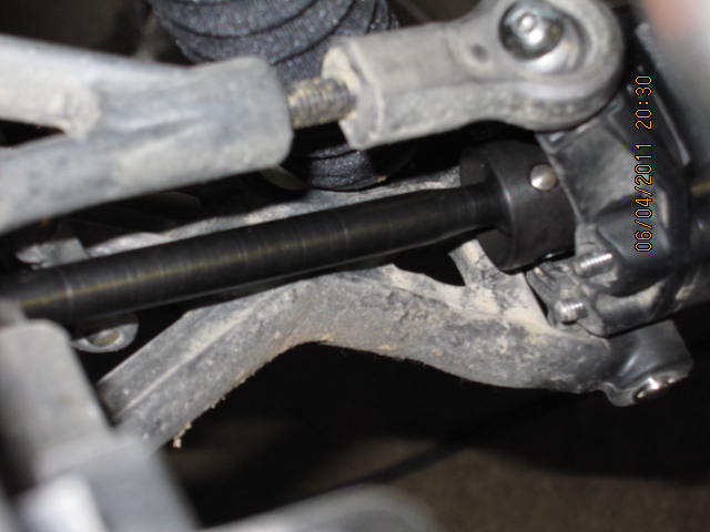

FLMCVD funkade inget vidare med original diffkoppar. På två tankar har två stora gropar bildats 2-3 mm djupa. Blir till att beställa hem för 30$.

Post by huSSe » 12 Apr 2011, 19:42
undra om inte vanliga hærdade diffkoppar från
FLM och nå bra drivaxlar ær ett bættre allternativ æn
cvd kittet. då slipper man gummin och søla med fett.

Vad är det nu ni pratar om!
Alla har ju sagt att jag ska köra torrt! Och så köper jag dessutom Det bästa man kan ha och så pratar ni om boots och fett!
CVD-kittet jag köpte var DOD och utan diff-koppar. Det är dom som är kassa nu....
Nu får ni allt förklara er! :mad:
