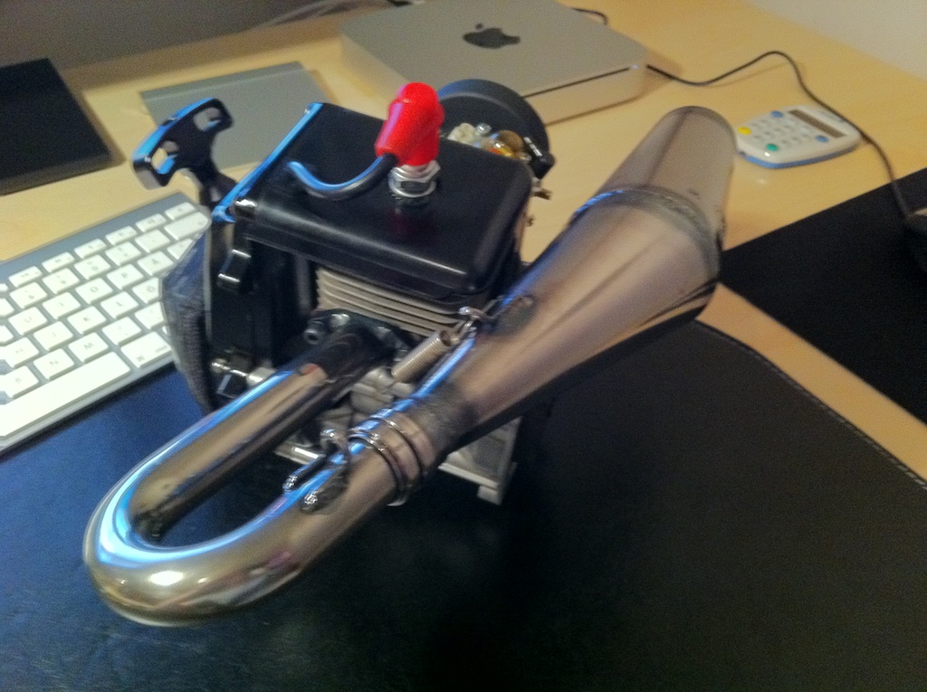

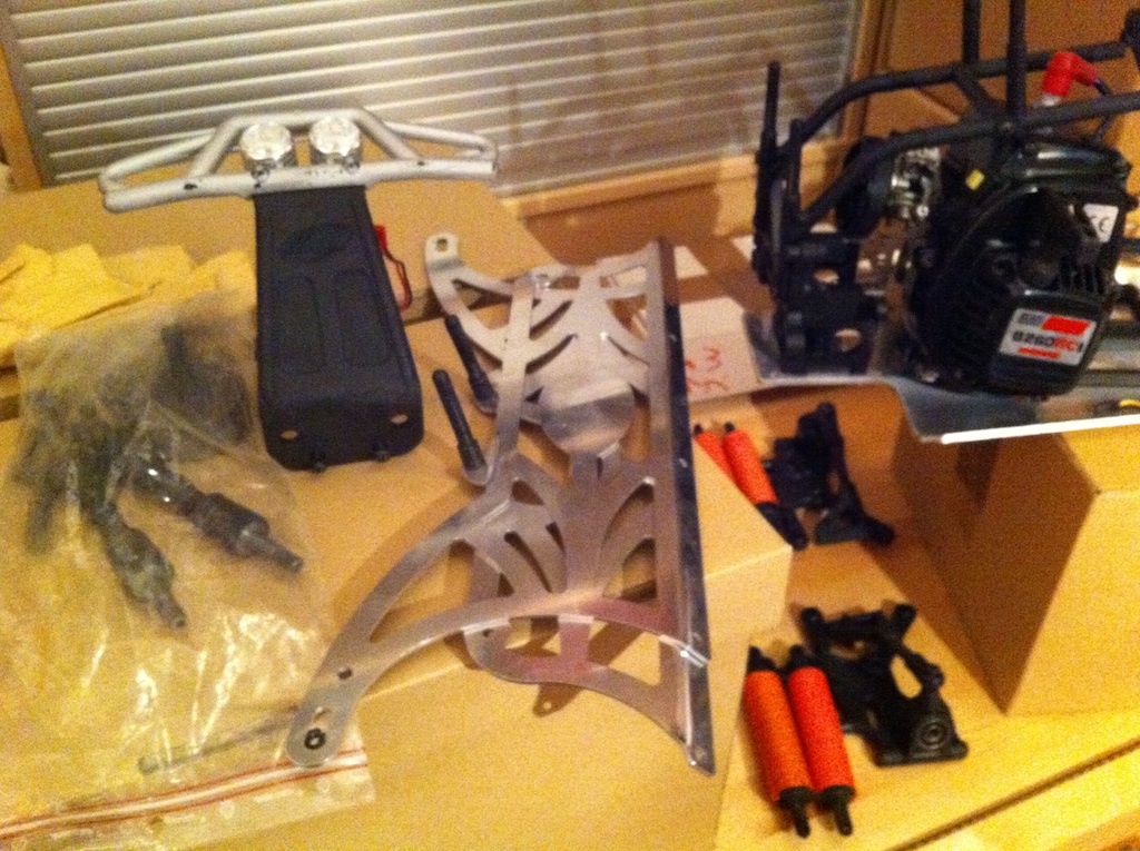

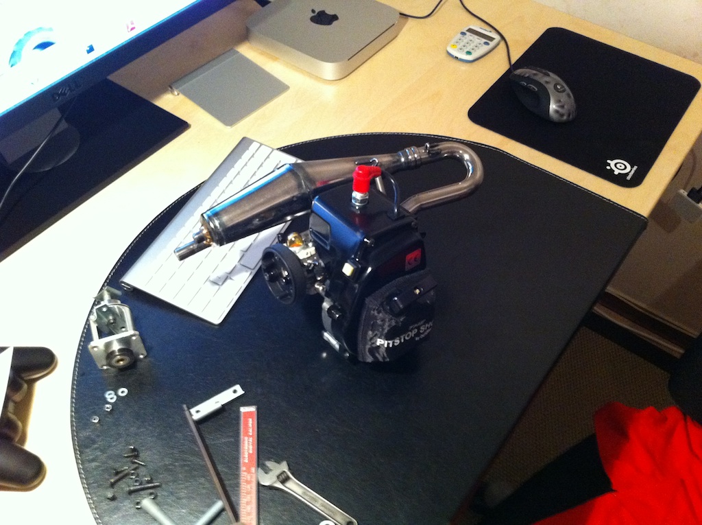

Idag så har jag rengjort motorn _väldigt_ grundligt och putsat upp den rejält. Förgasaren har rengjorts och Outerwears + ett alu-handtag har åkt på dragstarten. :)
Hittade även lite delar (nytt allt) som jag köpte för ett tag sedan.
Ni får ursäkta dom dassiga bilderna tagna med mobilkameran. Men jag tänkte att det var bättre än inget ting.
Ska försöka få ihop diffen imorgon. Den stora utmaningen är att pressa på kullagren.
Re: Rebuild av Johns FG MT
Post by S 500 R » 02 Jan 2011, 07:12
Ser bra ut! Ser lite underbara Elcon delar där!
Post by waqr » 02 Jan 2011, 08:13
Saknar min Samba pipa när jag ser den där. Riktiga små konstverk :)

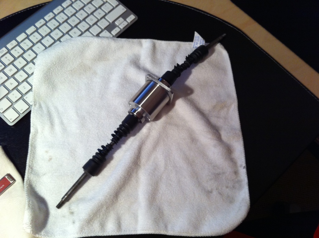

Så var diffen hopplockad med nya kullager och tankad med litiumfett (det får duga för stunden).

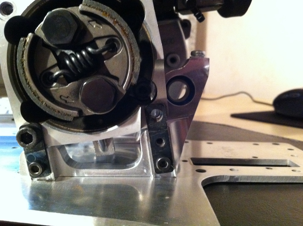

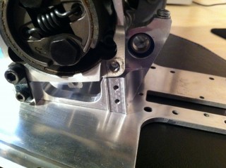

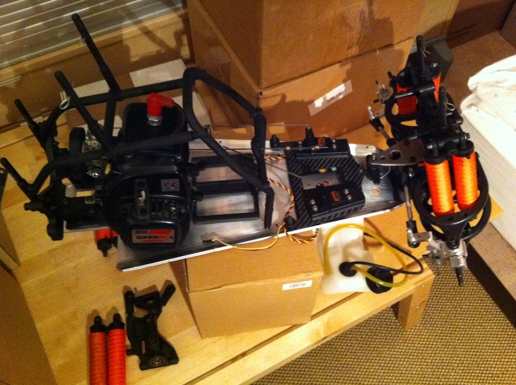

Jag får inte det stora motorfästet på plats som kommer från Hobbythek.
Det går att skruva ihop allt men då står motorn och "vickar" på chassit.
Det ser nästan ut som om stålplattans översta hål (se bild) sitter för lågt ner, men det var inga problem med plastfästet som det kom med. Och dessa plattor ska väl gå att använda till alu-fästena utan probs.
Ingen som råkat ut för samma sak?
Kändes lagom surt när man upptäckte detta efter att ha dragit ihop motorn med gearcarrier och hela köret.

Det blir att fila lite så ska det nog gå att få till... :thumbsup:

Post by JRJ » 04 Jan 2011, 14:13
Har för mig att jag också fick fila upp hålen lite i de små fästplattorna när jag bytte till alufästen.
Har funkat klockers sen dess iaf.

Post by S 500 R » 04 Jan 2011, 15:02
Jag behövde inte modda Elcondelarn någonting. Det är grymma grejer!
