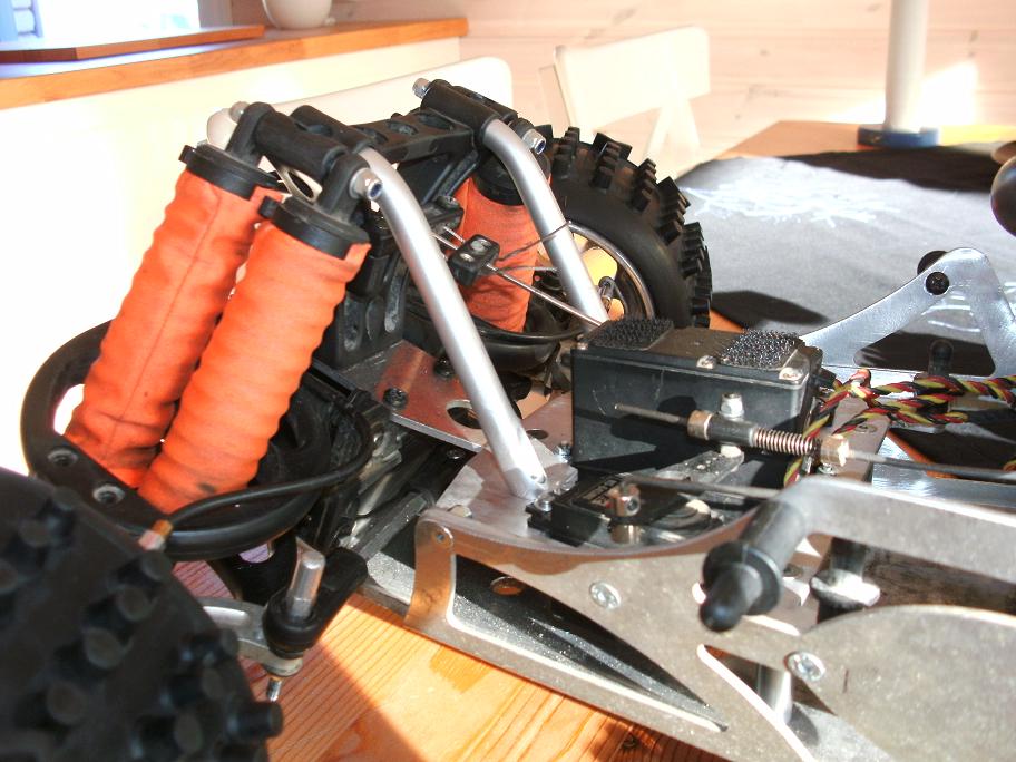

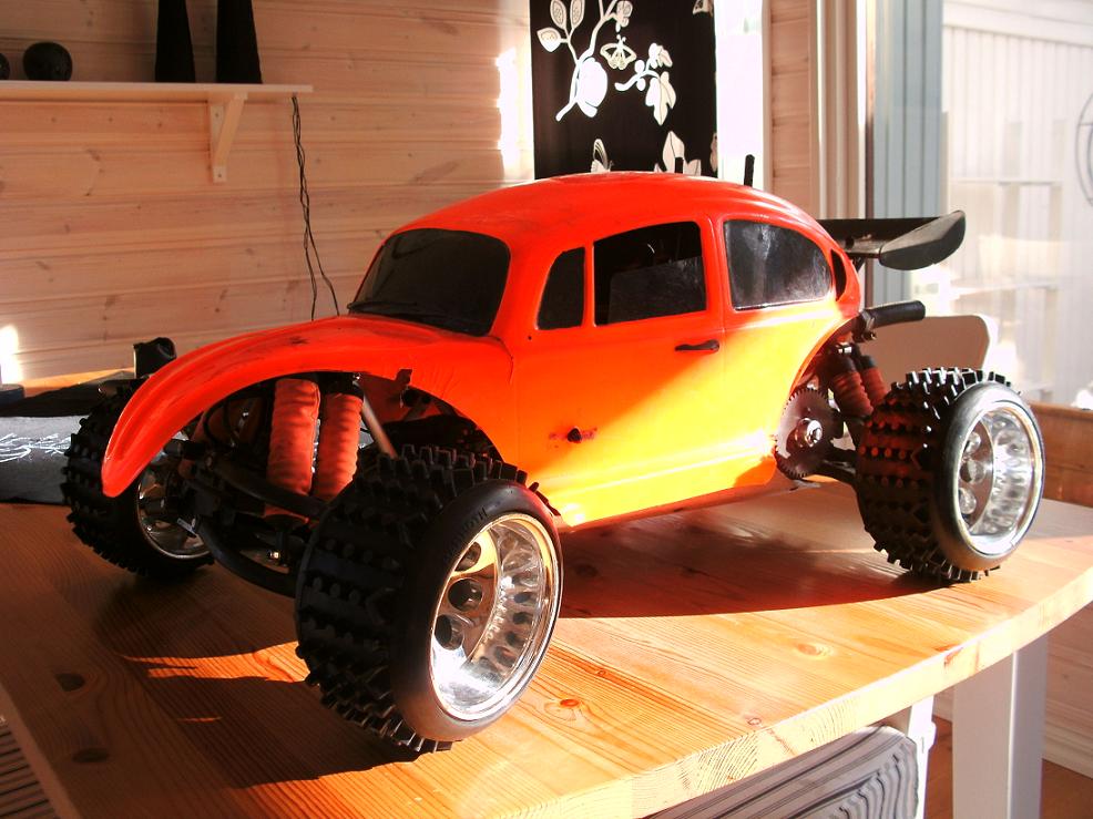

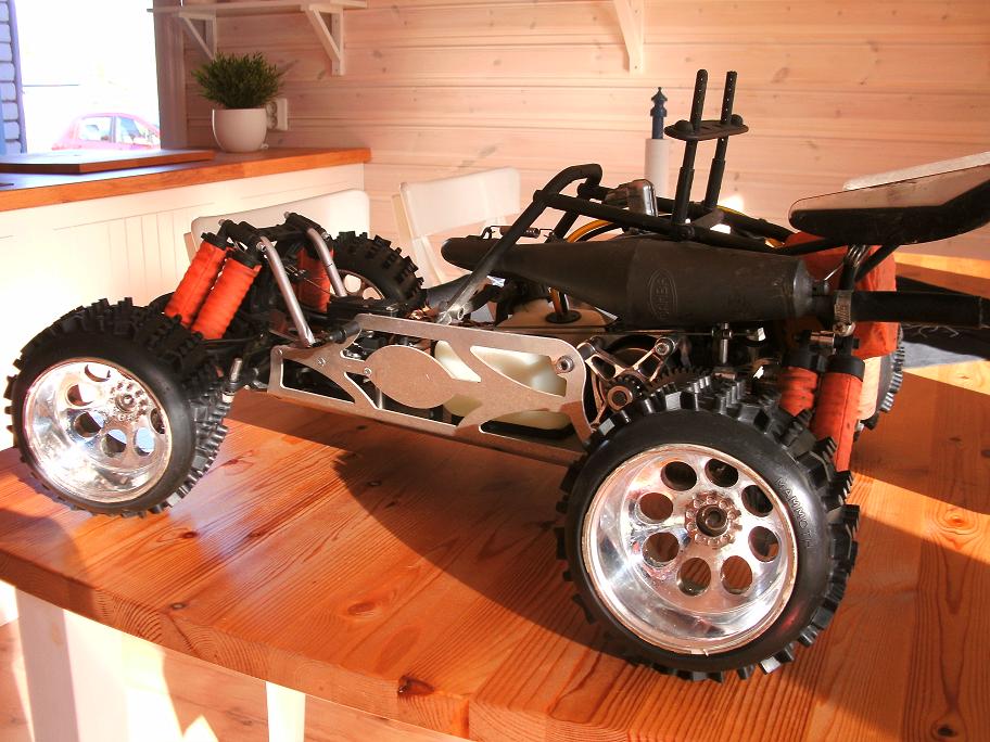

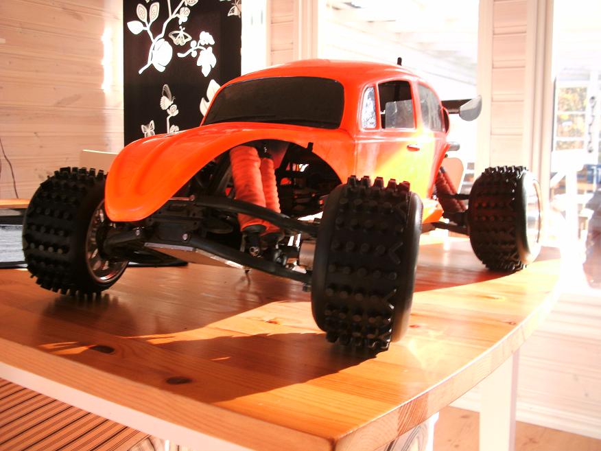

Nu kan jag erbjuda lite bilder på den ombyggda framvagnen på min Monster Beetle som det blev väldiga skriverier om. :sunglasses:
Karossen är lite sliten men har en annan som skall bytas färg på som är hel å fin.

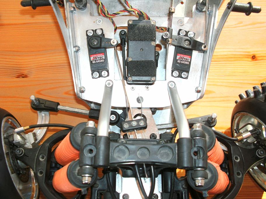

Lite mer bilder

Riktigt schysst Bubbla :thumbsup: Ska bli intressant att se vad du tycker om den ombyggda framvagnen.

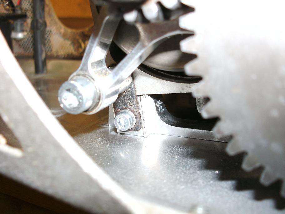

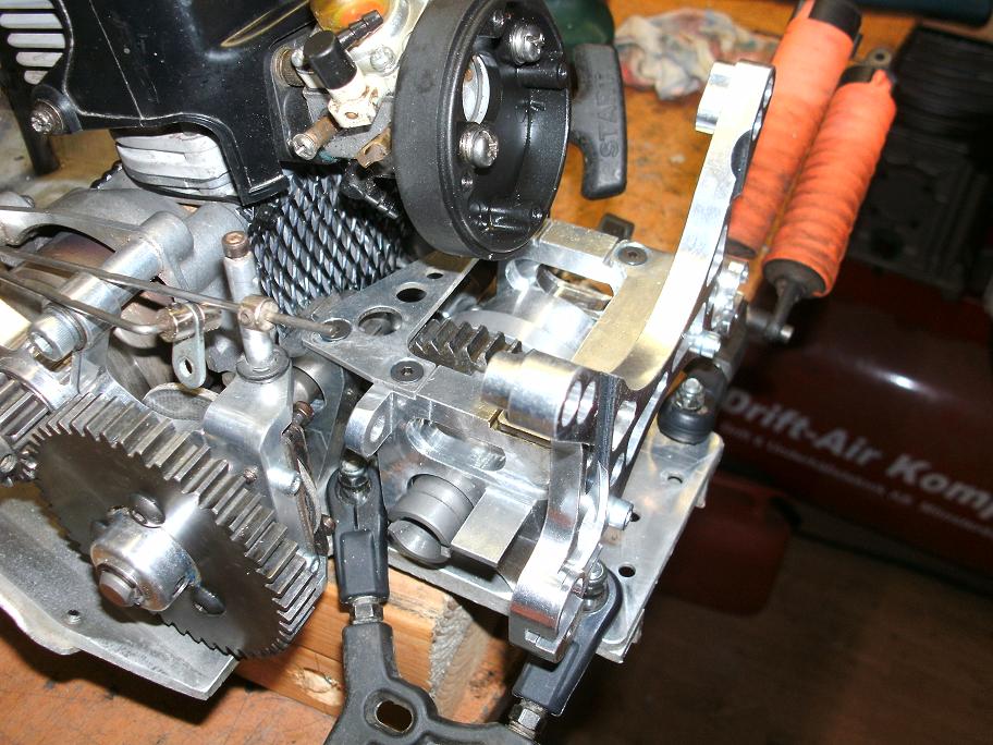

Post by Götesson » 25 Oct 2010, 12:59
Blev även lite alu i rumpan när jag ändå bytte diff till ställbar, samt stiftade motorfästerna i rätt läge samt satte dit M5 torx till motorfästerna + 4st M4 i fast läge.Skrämmande vad snett motorn sitter om man bara skruvar dit fästerna utan att kolla upp att motorn sitter rakt.
Satte hela motorpaketet på en planskiva och satte en maskinvinkelhake (100% 90grader) Då satt stora drevet ca 2mm snett.Alltså motorn lutade åt ett håll till att börja med.Sen kollade jag så att lilla drevet låg parallelt´mot diffdrevet med ett stort skutmått.Det var precis att det gick att justera motorn till rätt läge med de frästa spåren i plattan.
Men nu sitter det spikrakt och fixerat så det inte kan röra sig 1mm. :thumbsup:
Stiftat alla motorfästen på detta viset.

Post by Lusse » 25 Oct 2010, 14:16
Det skall bli intressant höra hur den går efter prov körningen. Ser på bilderna att stöt dämparna fram har en konstig vinkel.

Post by Götesson » 25 Oct 2010, 14:59
Lusse wrote:Det skall bli intressant höra hur den går efter prov körningen. Ser på bilderna att stöt dämparna fram har en konstig vinkel.
Konstig vinkel ? Förklara gärna hur du menar då.
Stötdämparna har exakt samma vinkel som hela framvagnen inkl. bärarmarna.
Men visst gämför man med en Monstertruck orginal så kan jag hålla med om att det skilljer en del. ;)

Post by Lusse » 25 Oct 2010, 18:03
Det är det som är grejen, Istället för en upp och ner rörelse så fjädrar din bil fram och bakåt.Och då belastas bär armarna onaturligt mycket, i längden så kommer dom inte att hålla
Re: Ombyggd framvagn FG-Monster Beetle
Post by Lusse » 25 Oct 2010, 18:04
Men som sackt va, det skall bli intressant att höra vad du tycker efter prov körningen.
Post by J.A racing » 25 Oct 2010, 18:05
Lusse wrote:Det är det som är grejen, Istället för en upp och ner rörelse så fjädrar din bil fram och bakåt.Och då belastas bär armarna onaturligt mycket, i längden så kommer dom inte att hålla
Jag ser inte problemet och förstår inte vad ni snackar om, den påminner ju om en HPI Baja framvagn numera och det funkar ju. :hmm:
Post by markusb » 25 Oct 2010, 18:35
Tänkte precis samma som J.A.. det borde funka tycker jag!?
Caster ska väl dessutom göra en maskin stabilare offroad har jag för mig jag läst..
Post by Mats B » 25 Oct 2010, 18:41
Jag tycker att framvagnen ser kalasfin ut.. :thumbsup: :thumbsup: & super fint jobb med radioplattan.. :worship:
Den är inte speciellt mycket mer vinklad en vad en standard Marder är ( som landat hårt att par ggr) & dom funkar kalas fint.. :drive:
Lusse ....Jag ser inte heller problemet med vinklen då den är nästan identisk med en HPI baja.. :hmm:
Kolla på 1:1 Dunebuggys så ser du liknande vinklar... :sunglasses:
