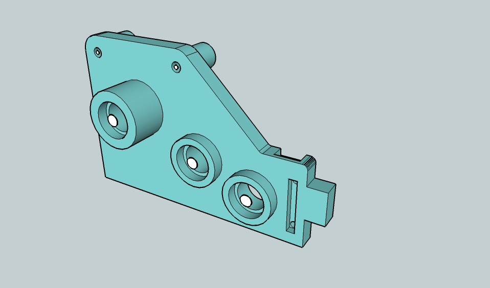

Skissade lite på att tillverka gearplaten själv.....har gjort en kopia i SketchUp som är måttsatt och "klar att tillverka"
Ser ut såhär:

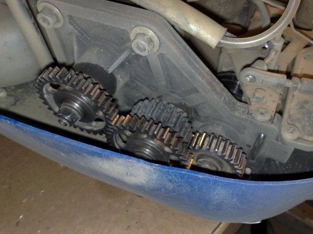

Dreven på gearplate till exempel:

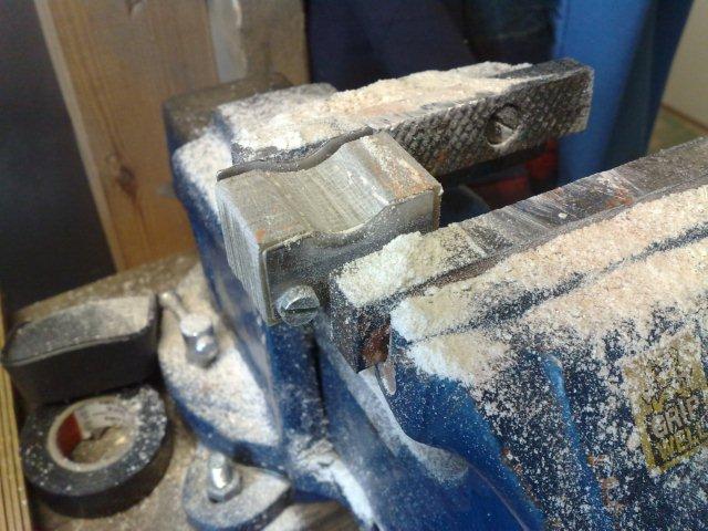

Inte heller bromsbeläggen klarade belastningen som blev.... plockade ur alla 3 och gjorde nya av gamla kretskort. Tål hyffsad värme och slitstarka. Får se hur bra dom blir i längden.

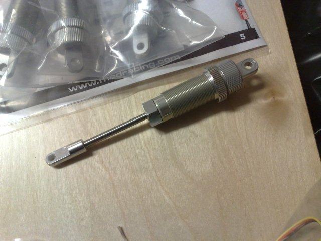

Stötdämparna likaså....körde i princip hela helgen utan dämpning alls i bak.
Har fått de nya dämparna nu och även ett nytt stötdämpartorn för att montera långa dämpare ifram också.

Post by waqr » 12 Jun 2010, 08:31
Är det GPM dämparna som man ser på bilden?

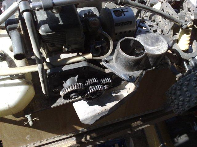

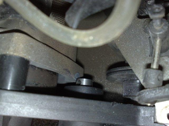

Har monterat MCD prylarna jag fick från SwedRC och det passar som handsken !
Enda som blev problem var att det yttre lagret på både kopplingsklockans utgående axel och mellanaxeln inte passade.
Reely / FS har samma lager både på in och utsidan, men MCD har ett lager med mindre innerdiameter på utsidan.
Ett SKF 608 passar, men blir 1mm för brett. Tänker inte skaffa speciallager bara för det, utan schimsar ut allt så det stämmer istället.
Original 24t och 25t har klarat sig hyffsat bra och eftersom jag inte byter utgående axeln med skivbromsarna på just nu (dyyyyyr) då får originaldreven leva vidare ett tag till.
Med detta blir man begränsad i vilka utväxlingar man vill använda, men med MCD drev på A och B löser man det utan större problem.
Har lite planer på att svarva om och fräsa till sexkanten på den axeln senare, men det får bli ett vilande projekt.
Såhär ser det ut med MCD drevsats och prylar:

waqr wrote:Är det GPM dämparna som man ser på bilden?
Japp !
€59:90 på rc-caronline.de

Kom på ett par saker till som kan vara bra att veta om man vill montera MCD-prylarna....

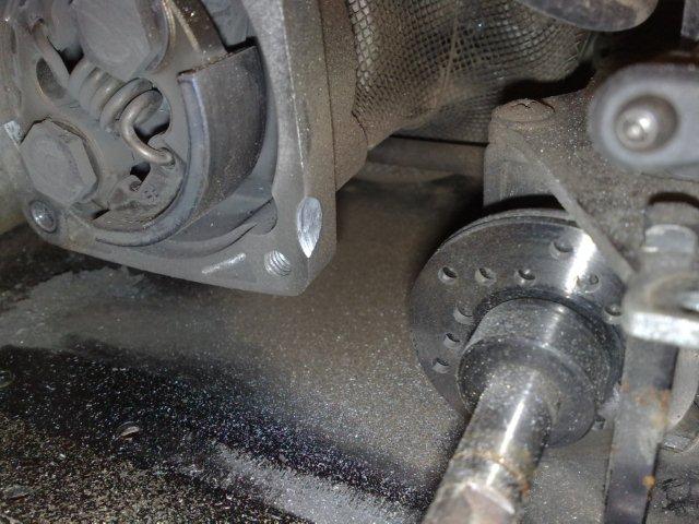

Av någon anledning tar mellanaxeln i godset på motorn.
Inga större problem att fixa, men det tyder ju på att gearplaten ser lite annorlunda ut på CF /FS..... vad som skiljer har jag ingen aning om eftersom allt passar perfekt förövrigt.....
Dessutom kommer inte drevskyddskåpan att passa längre eftersom gängan i änden på axlarna bygger för mycket utåt och tar i.
Löser man om man har en extra drevskyddskåpa som man choppar rakt av 15mm ut och sen limmar den andra kåpan utanpå.....men jag kör utan.

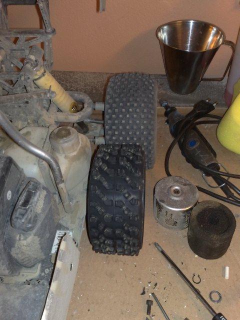

På måndagen efter Vimmerby låg däcken på Posten som jag skulle haft.
Taskig tajming !
:lol:
Lite större både på höjden och bredden och verkar funka mycket bättre än originaldäcken i löst underlag.
Fick detta bekräftat i Hawaii-hålan förra helgen. :clap:
Nästa gång har jag en annan utväxling ;)
