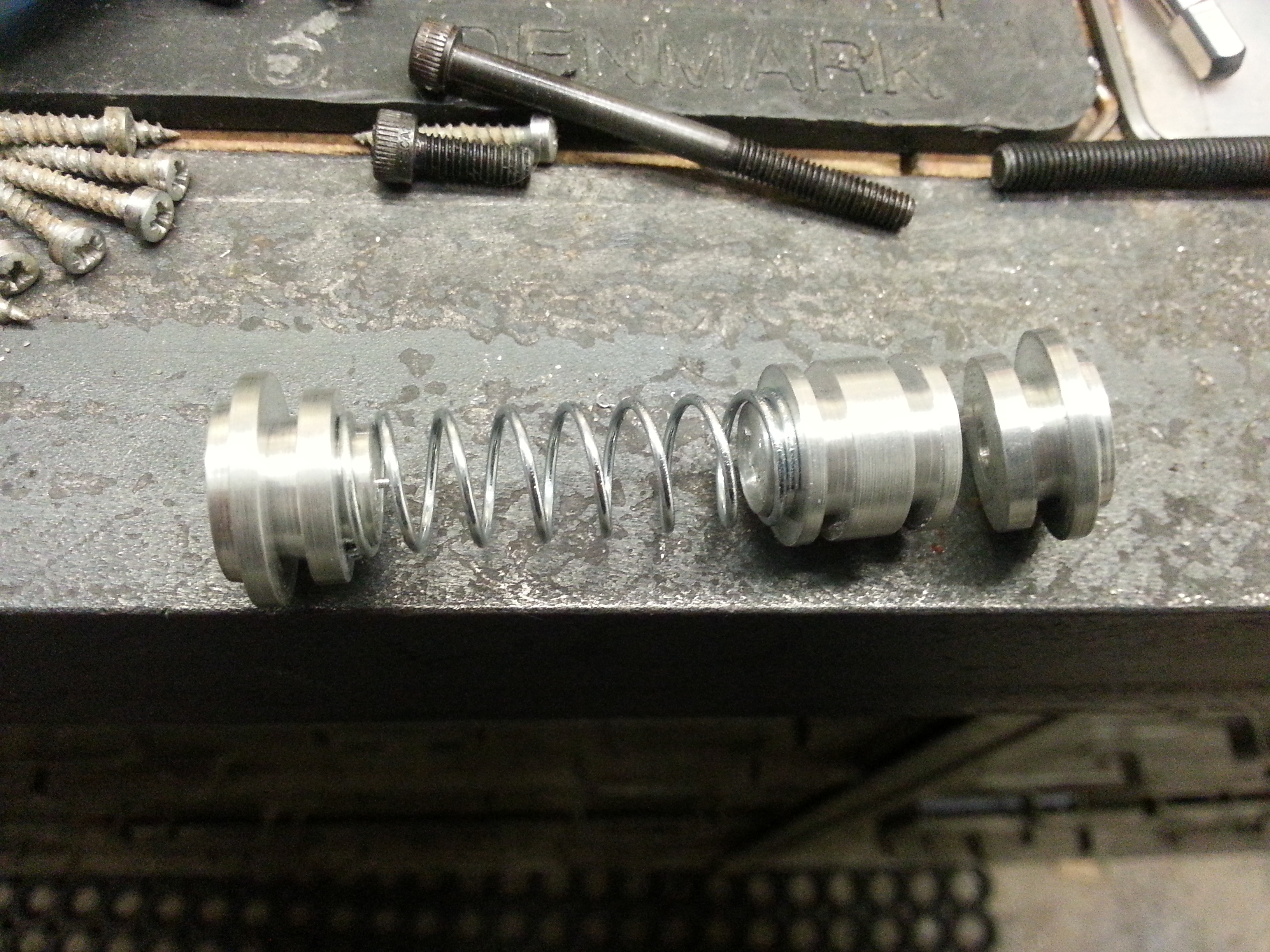

Post by Dave » 20 Mar 2015, 22:54

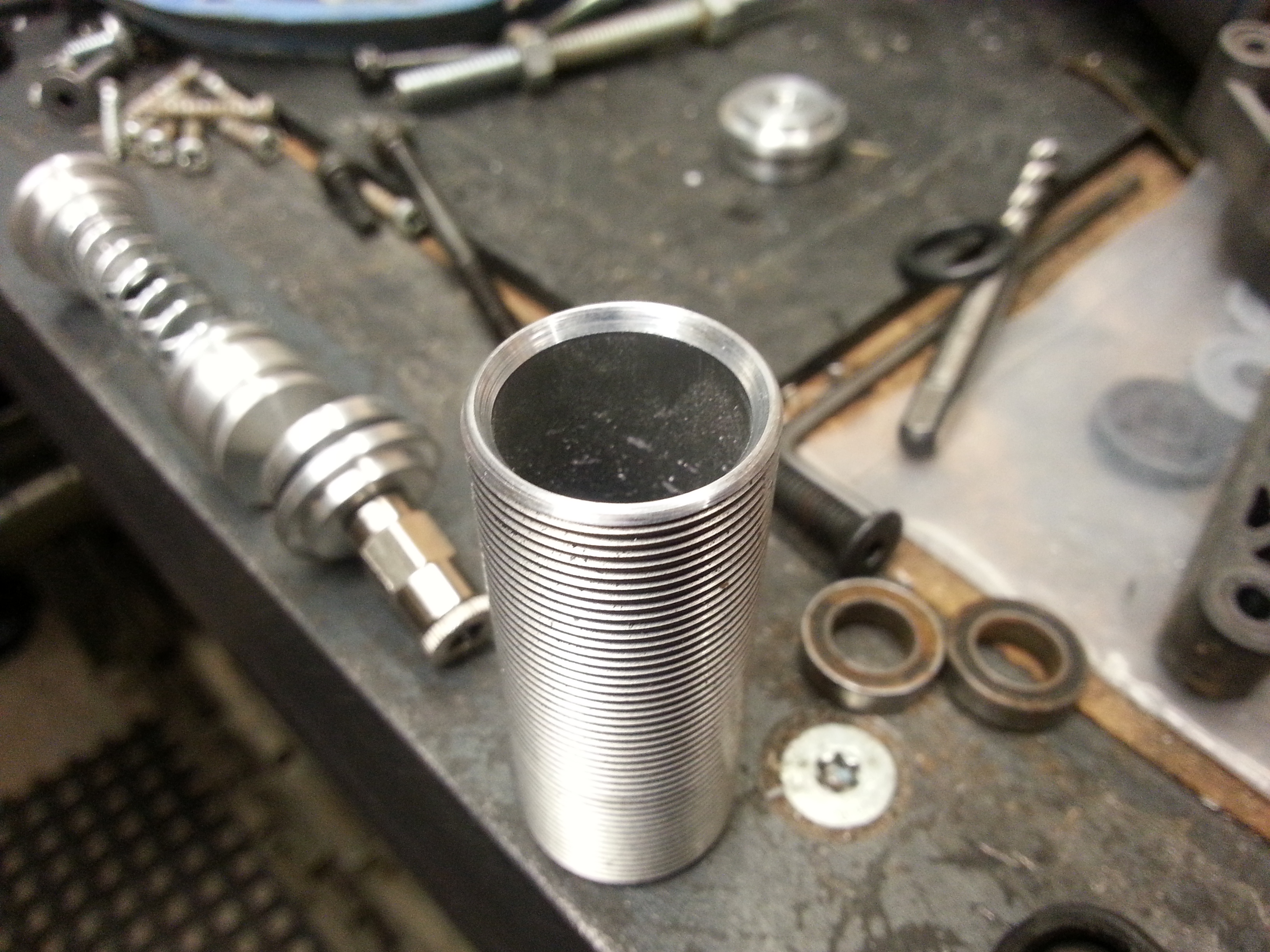

KaptenMagnus wrote:Ser riktigt trevligt ut Dave.
Hur verkar funktionen vara?
Precis lika bra som på standarddämparna.
Det blir en helt annan dämpare!
På bilden ser man skillnaden i storlek också.
Rezzaren är tillverkad av en HPI Baja dämpare..... :sunglasses:

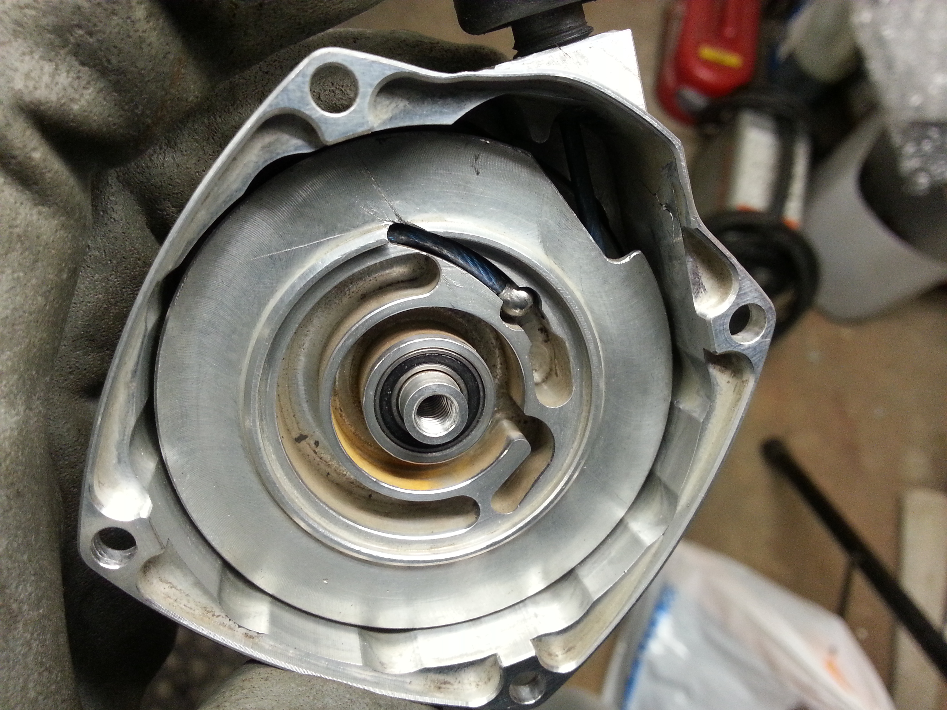

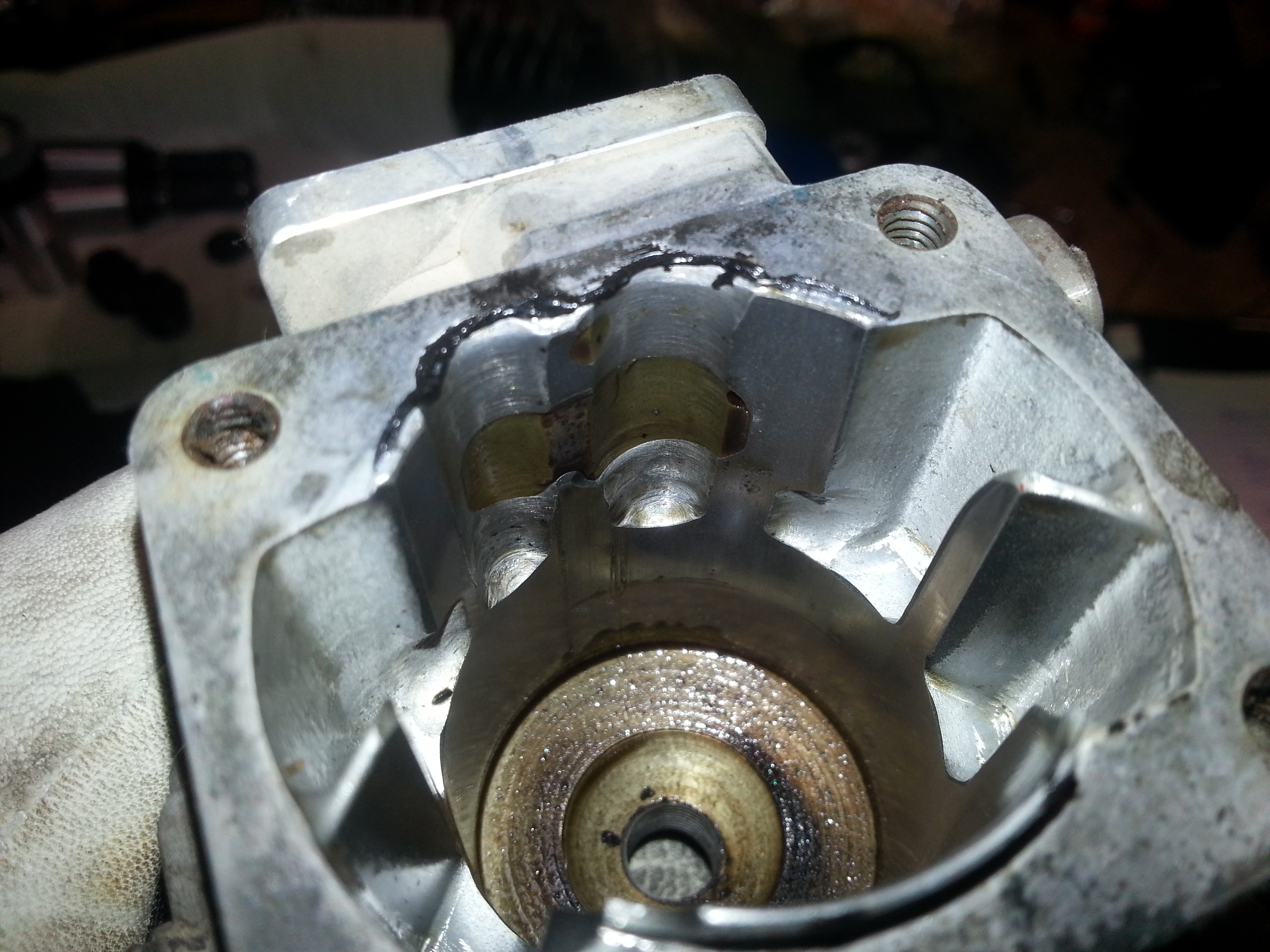

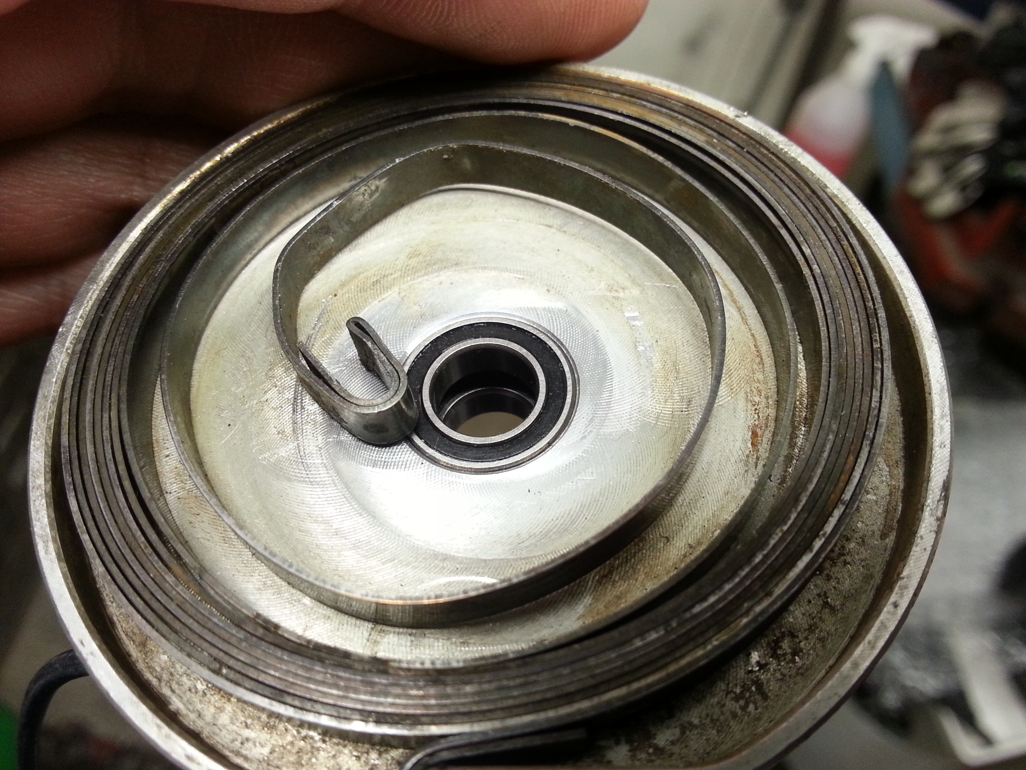

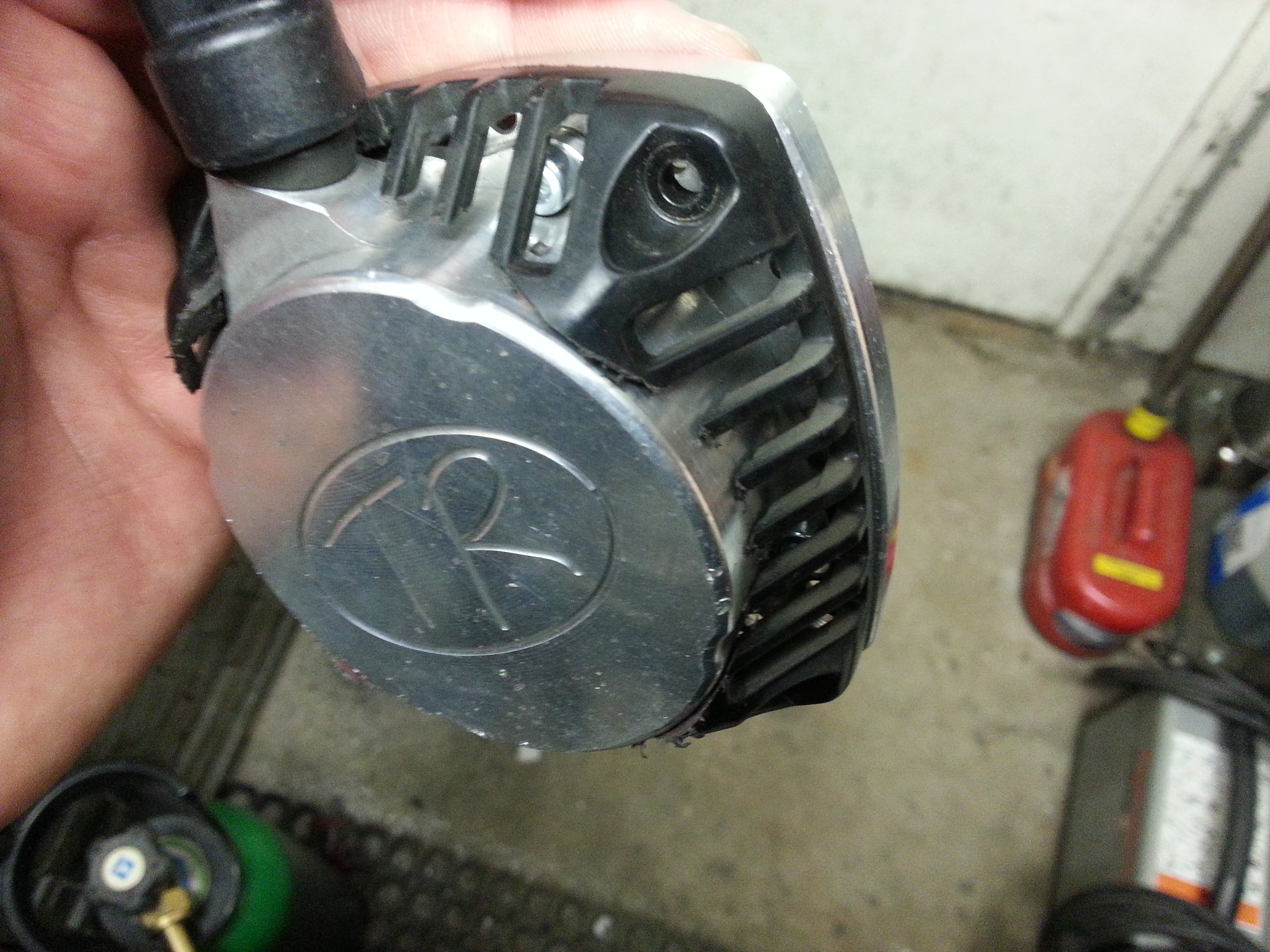

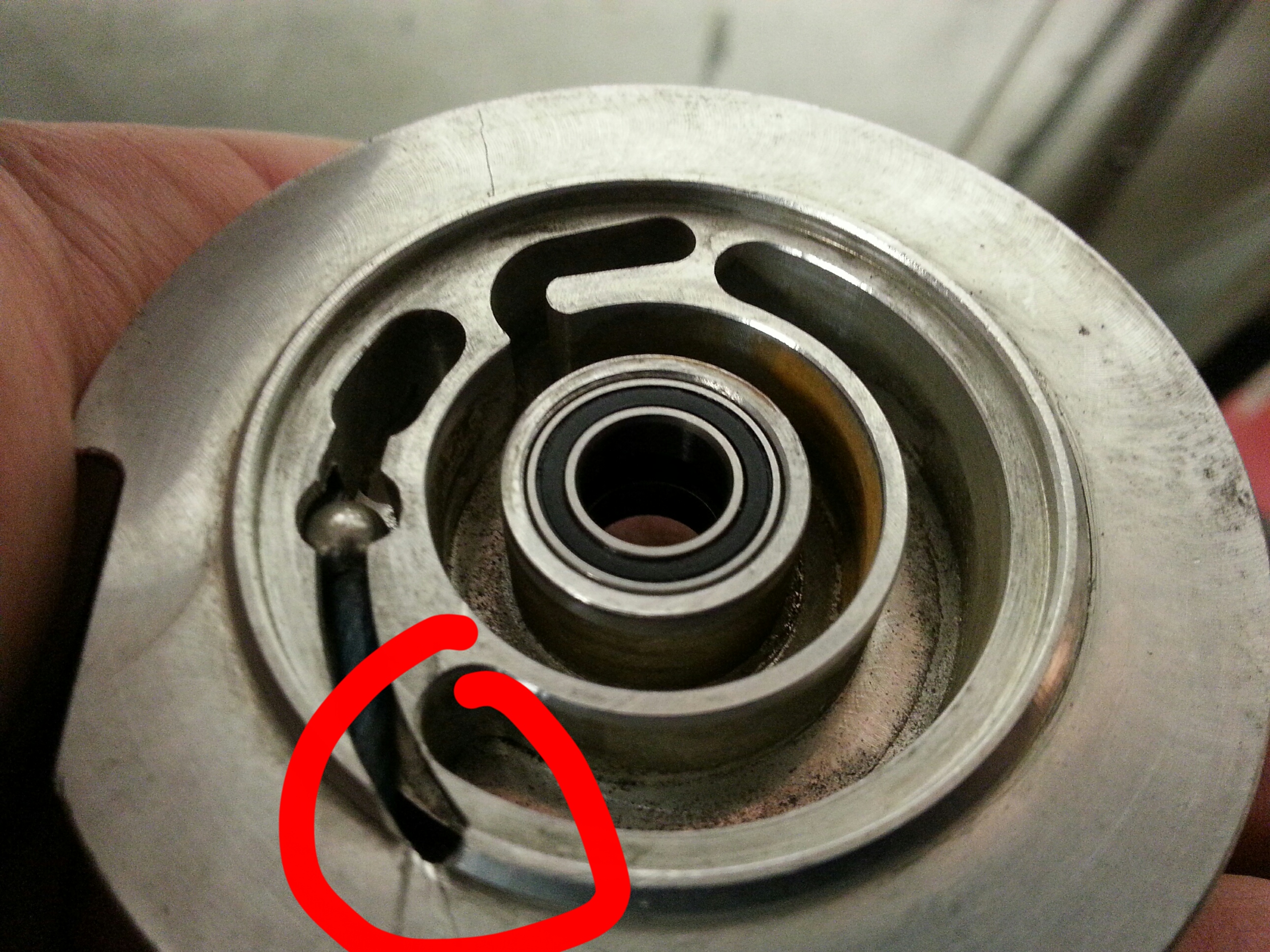

Ska testa en TR dragstart också.
Denna hade enligt uppgift gått några tankar, och när man ser hur sliten den var är det inte konstigt att folk haft problem med dem....
Lagren som håller trissan var helt låsta båda två av smuts. Dog'sen var utslitna och likaså mässingsbussningarna i hållaren.

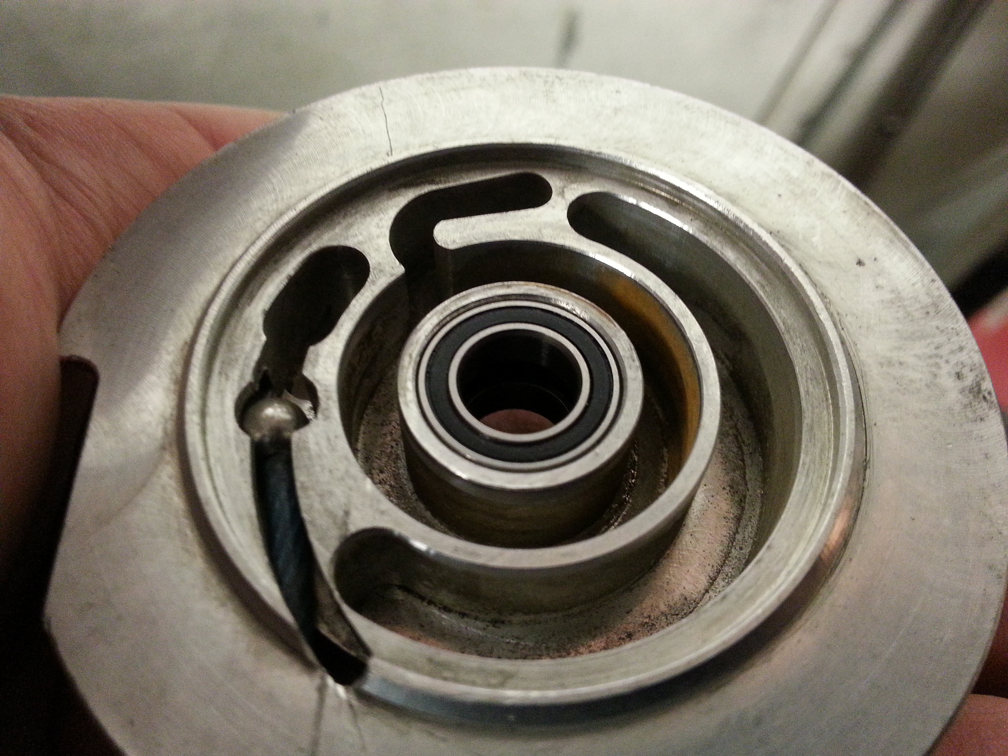

Re: Dave's 5B SS ☆XV☆
Post by Dave » 21 Mar 2015, 07:12
Fick bytt lager och rengjorde den ordentligt.
Besvärlig att plocka isär?
Ja, helt vansinnigt!
Vajern är pressad i båda ändar och går inte att plocka bort.
Om man inte vill kapa den, har man pyssel en väldigt lång stund.

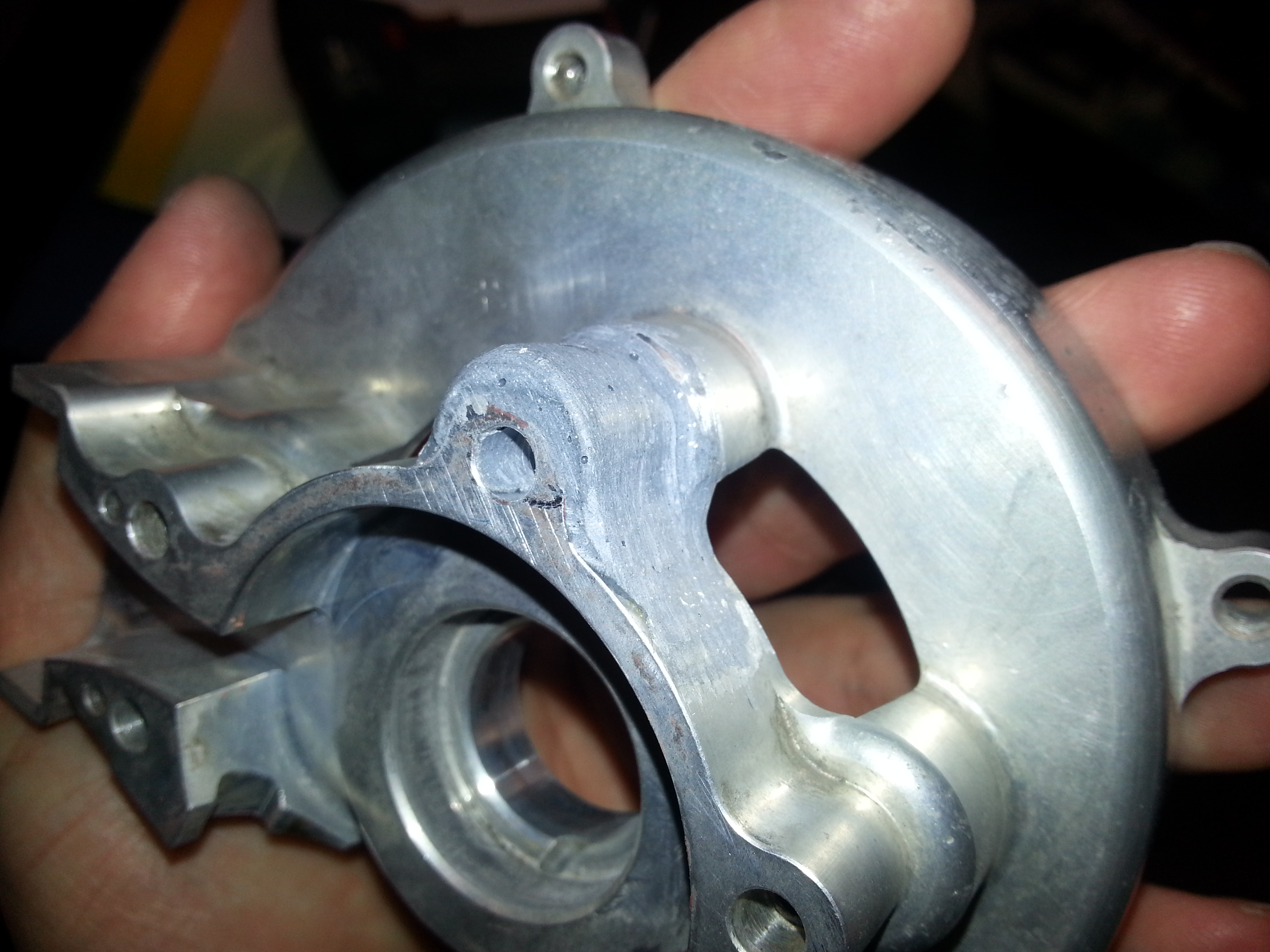

Post by Dave » 21 Mar 2015, 07:23
Nästa gång vajern ska bytas kommer jag att modda genomgången i trissan.
Jobbet att renovera hade gått mycket lättare om man bara kunde trätt ur kulan här.
Tankevurpa hos TR, eller ett medvetet val.....det vetefåglarna....

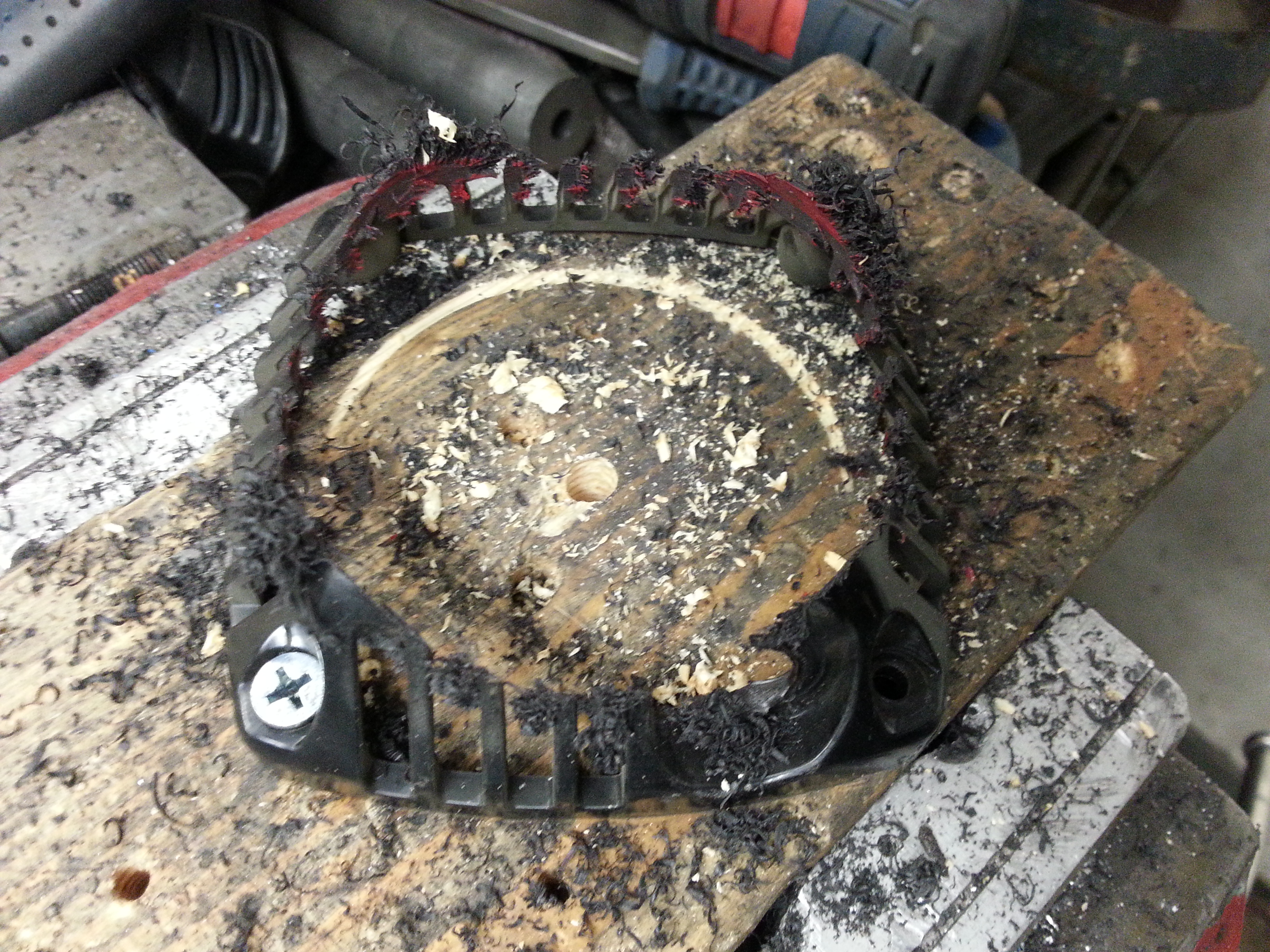

Post by Dave » 21 Mar 2015, 07:26

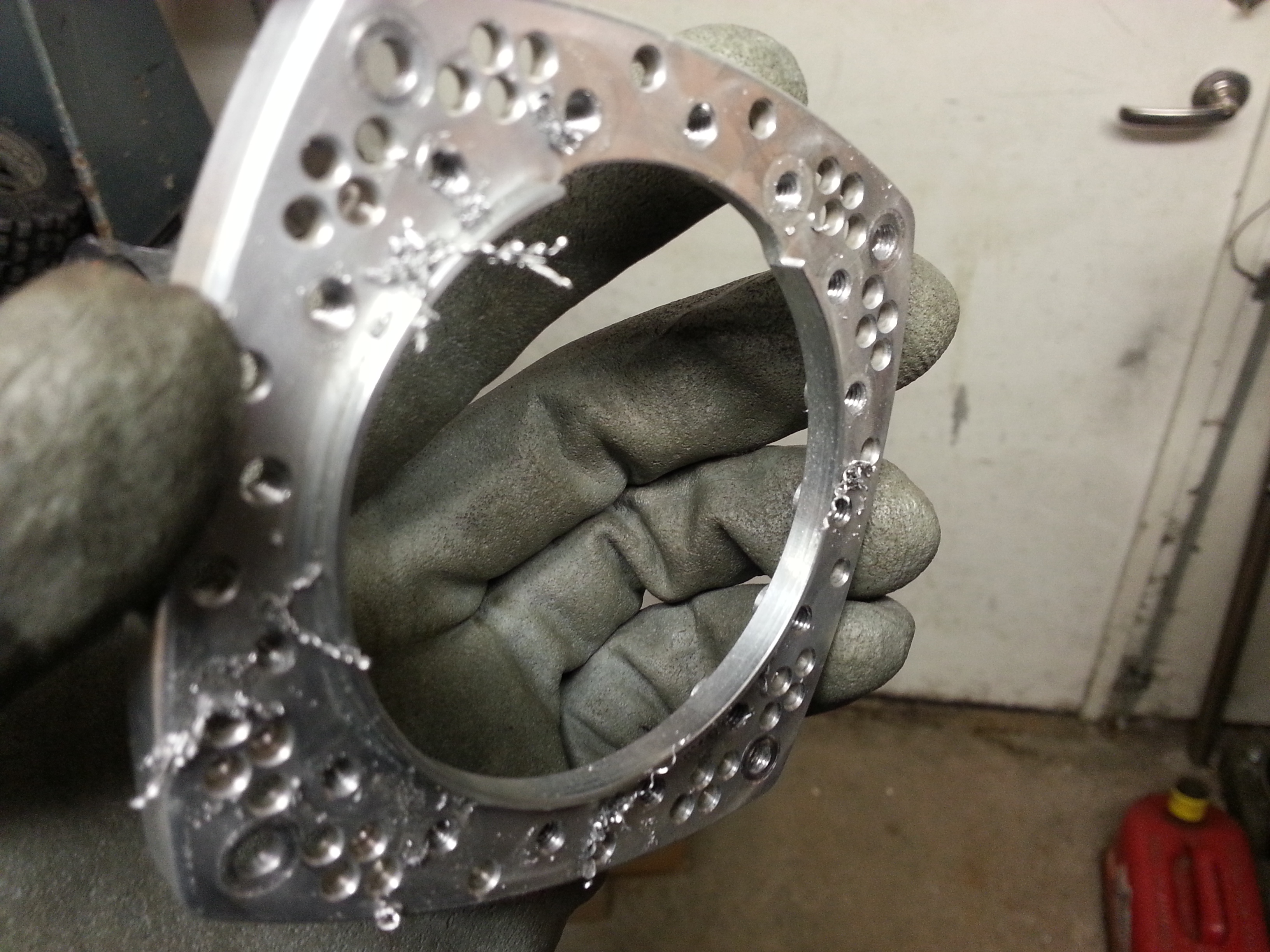

En skön grej med starten är att den går att vrida i en massa olika lägen.
Eller....ja det ska gå....om alla hålen är gängade....
:curse:
Post by Dave » 21 Mar 2015, 07:32

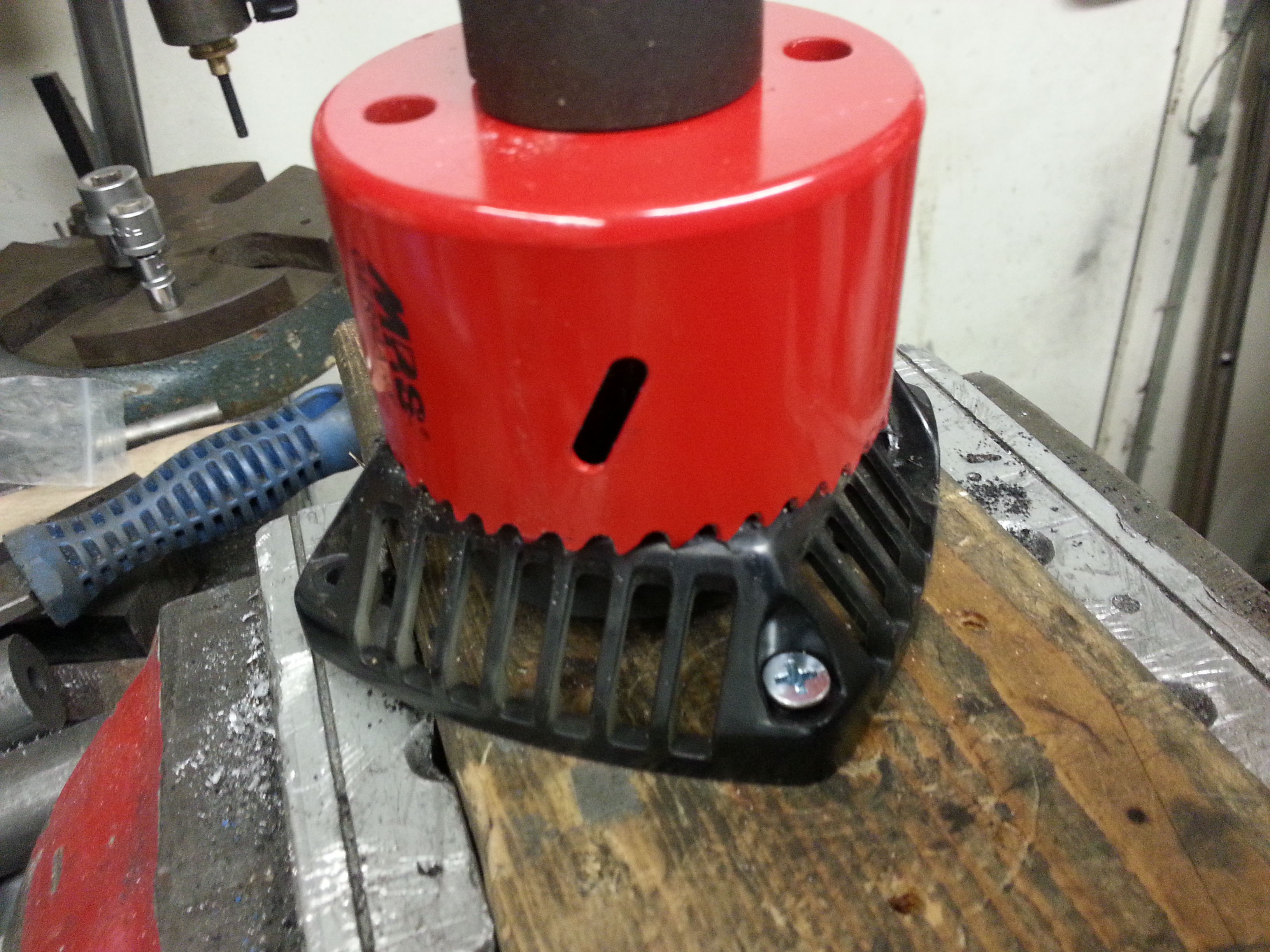

Sen stör jag mig på att man är tvingad att köpa svindyra outerwears som är anpassade för den här starten.
Måste man inte alls, säger jag.
Om det funkar i längden vet jag inte än, men det kan vara värt ett försök.

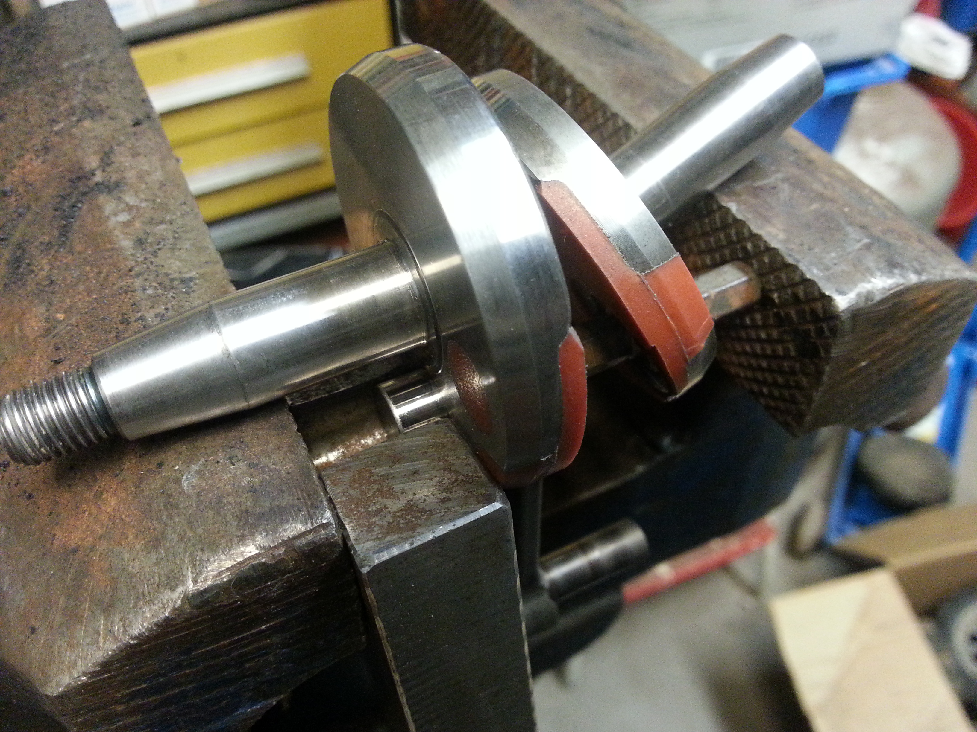

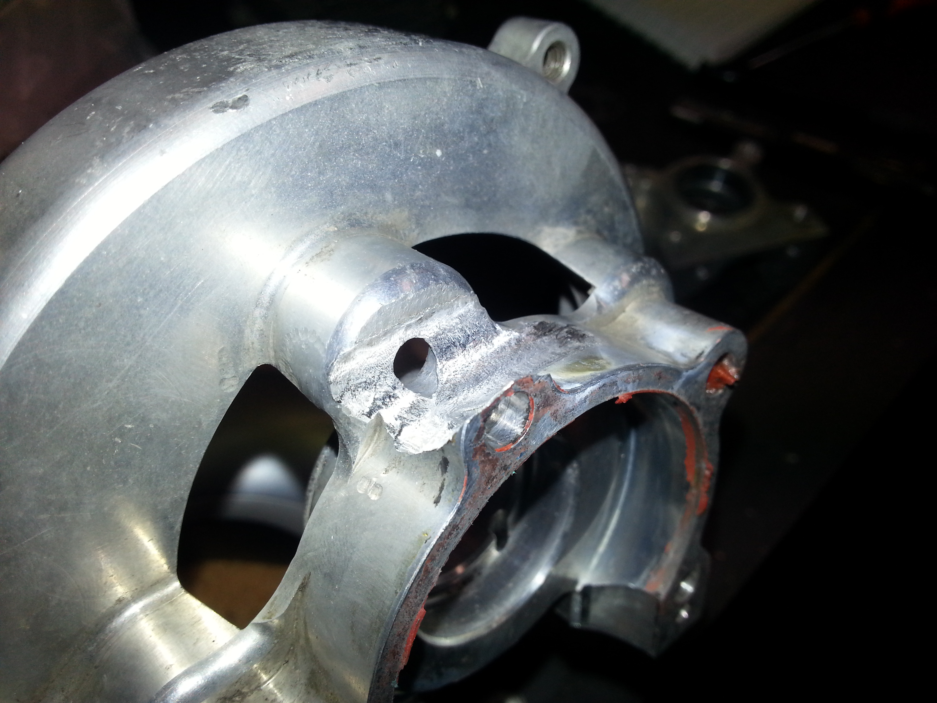

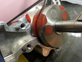

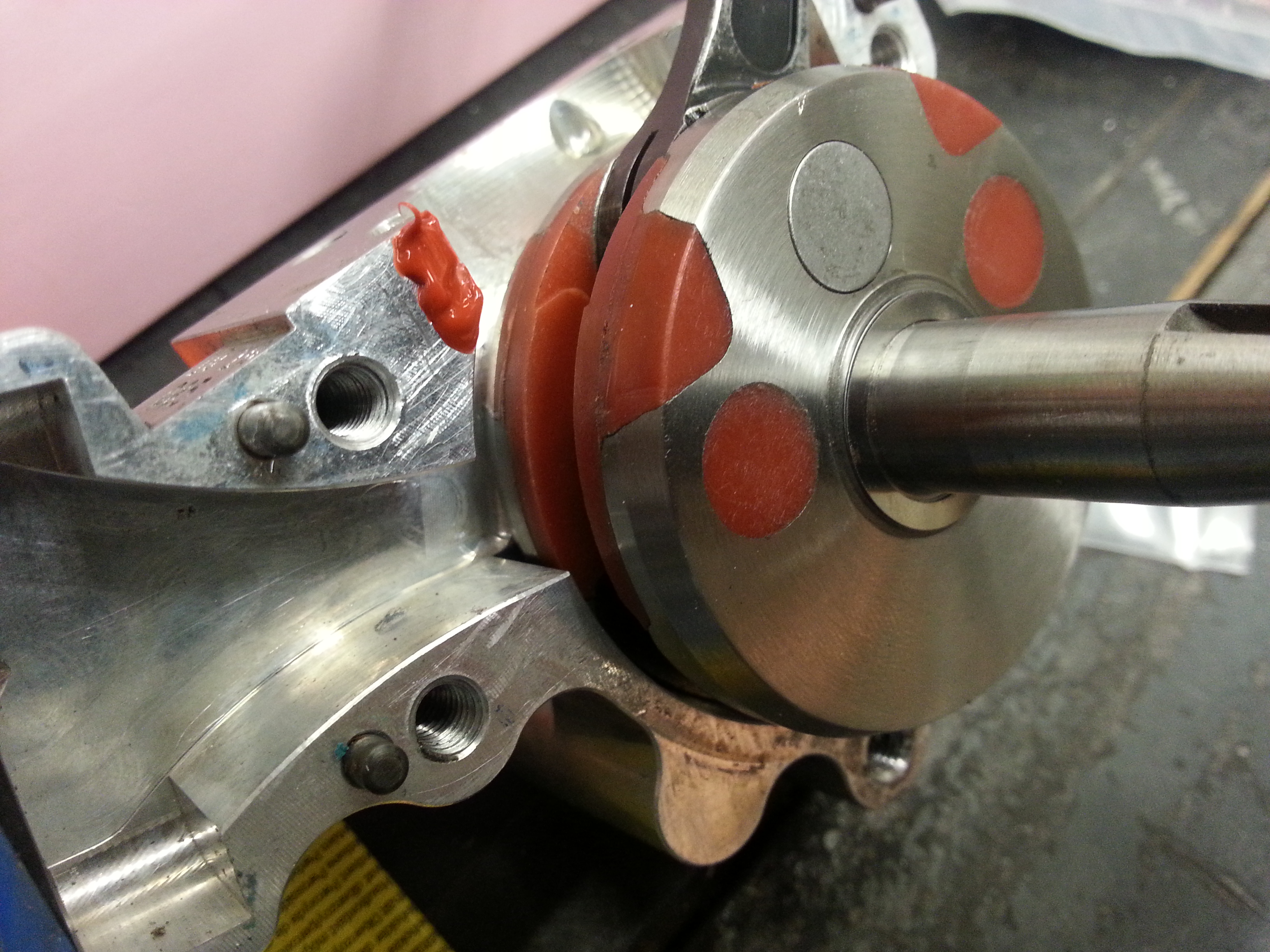

Hittade lite prylar att pilla med idag också....
En +2 vev med utsliten vevstake.
Tillverkade en hylsa som passar mellan vevaxelhalvorna.
Pressade isär den och monterade en ny.
Post by Dave » 21 Mar 2015, 23:29
Veven satt i ett vevhus som jag hade liggande.
Det var tyvärr moddat för att sitta i en MCD, men det var det minsta problemet.

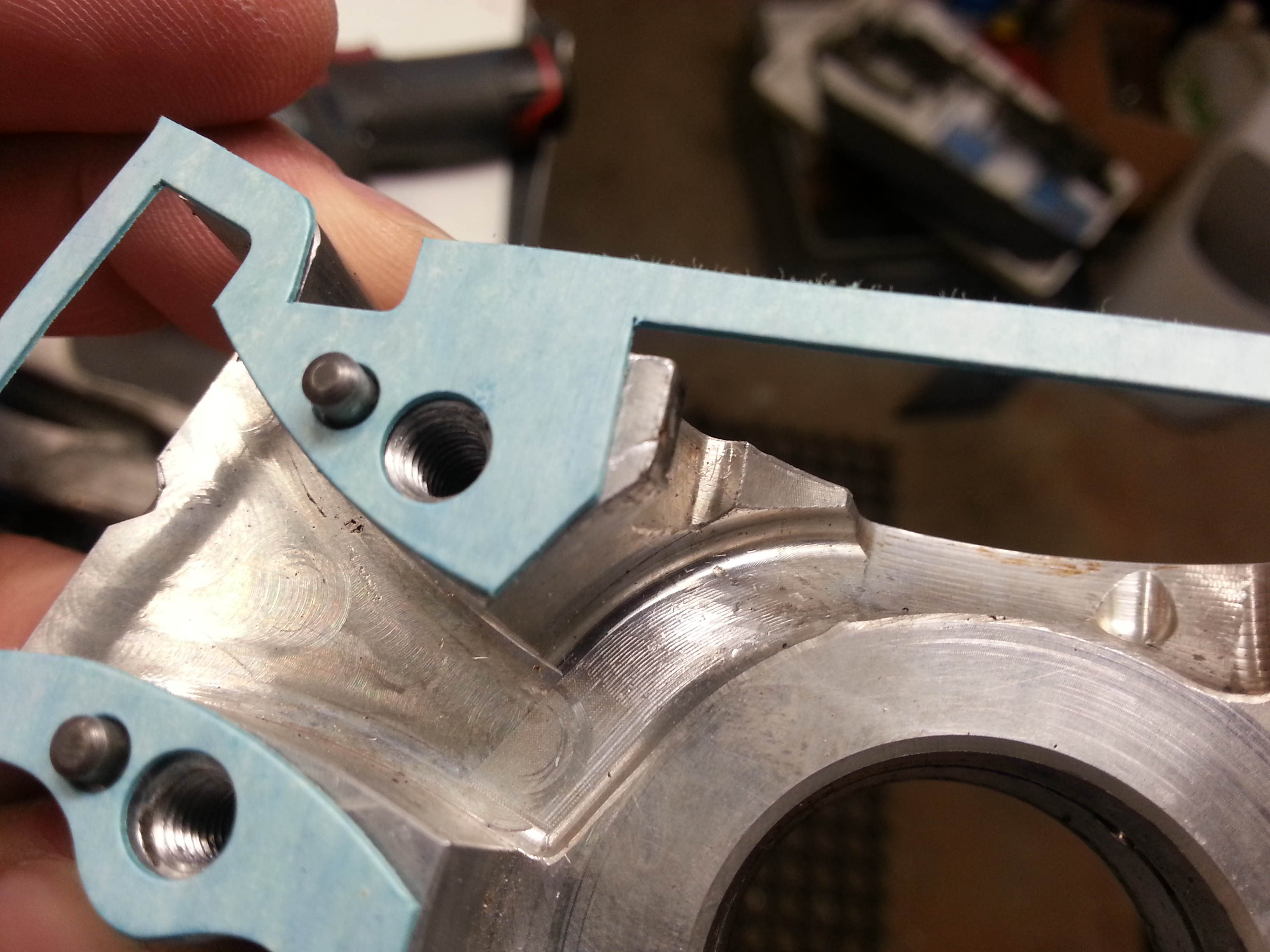

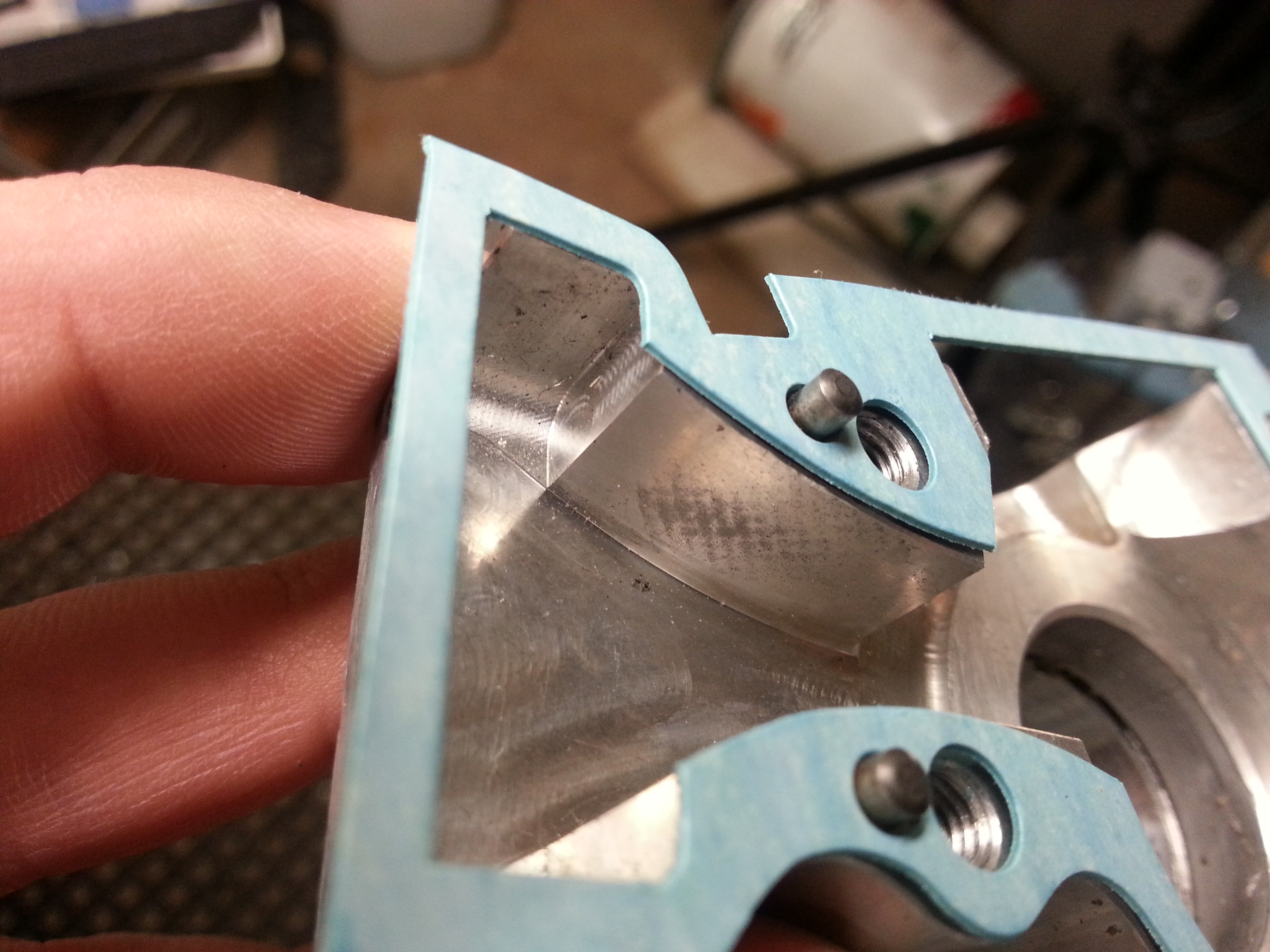

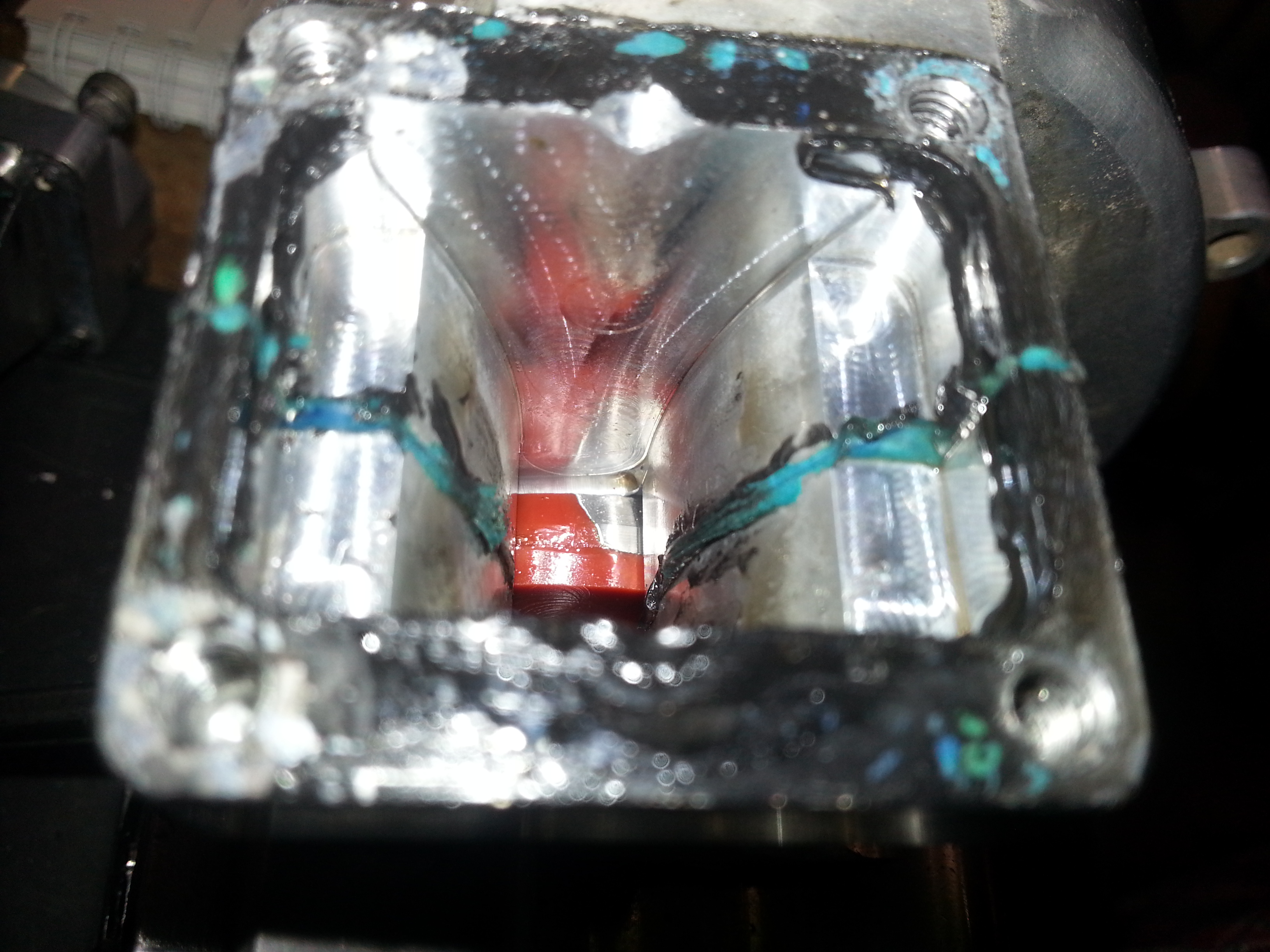

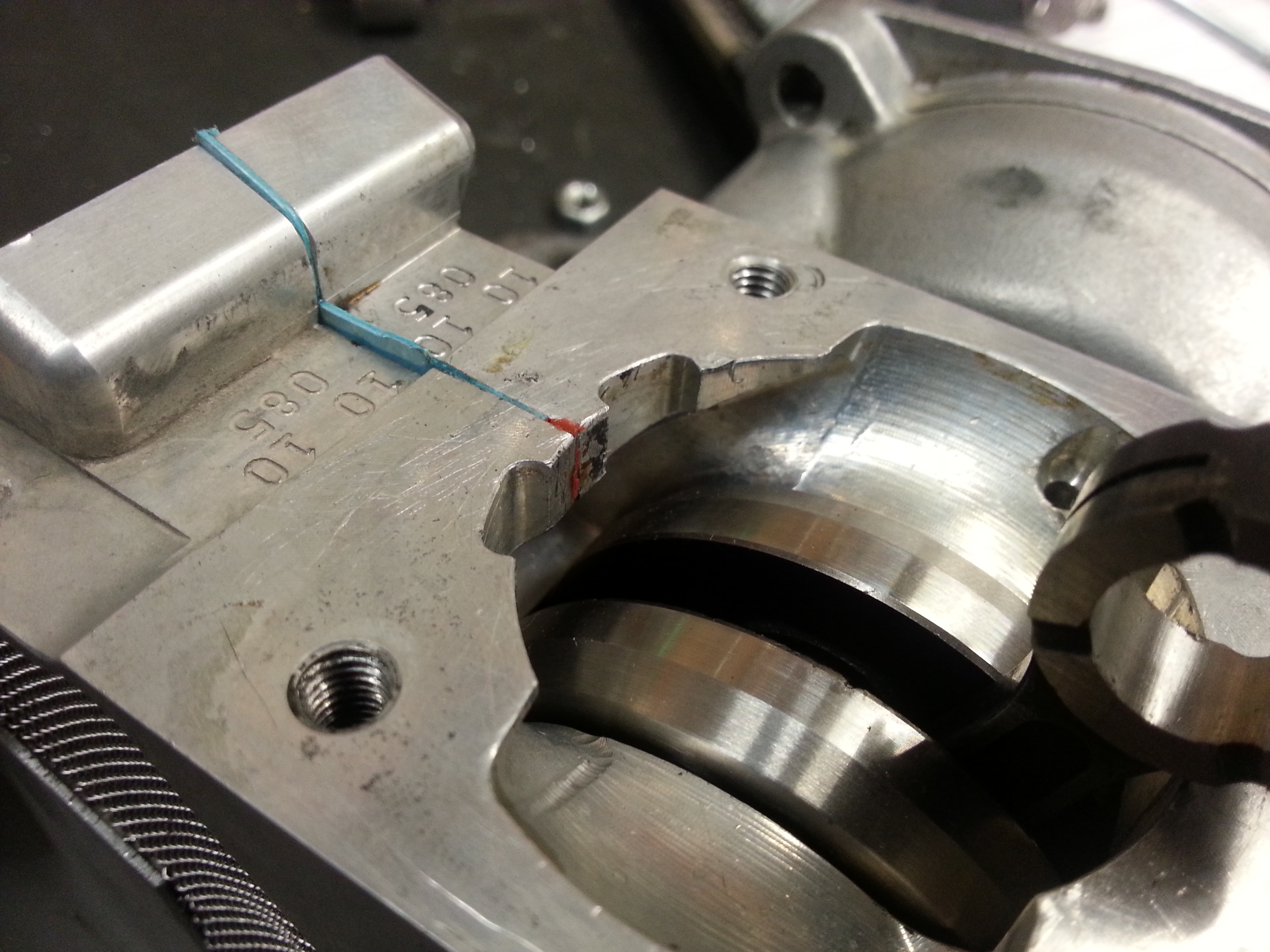

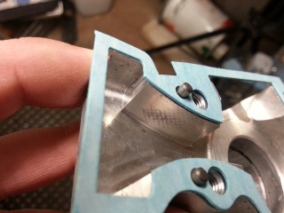

Post by Dave » 21 Mar 2015, 23:39
Vevhuset är ett Trevor Simpson reedcase med 6 portar.
Tyvärr tillverkas dom inte av TS längre, utan Bartolone har tagit över bollen nu.
Dom har gjort lite små förändringar vilket gör att packningarna som finns inte passar helt perfekt.
Med små modifieringar funkar det ändå.
