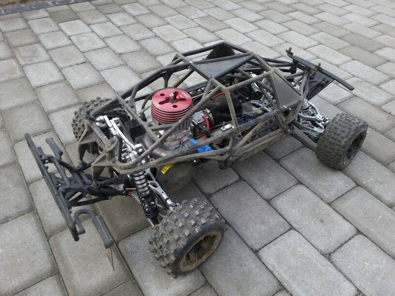

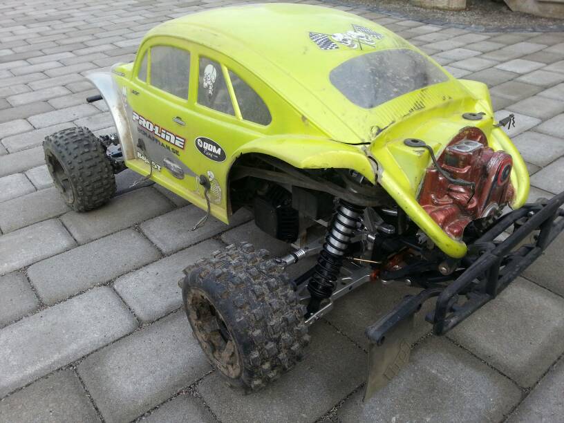

Vilken best du har byggt. När får vi se den live?
Har du hårdlödat hedern?

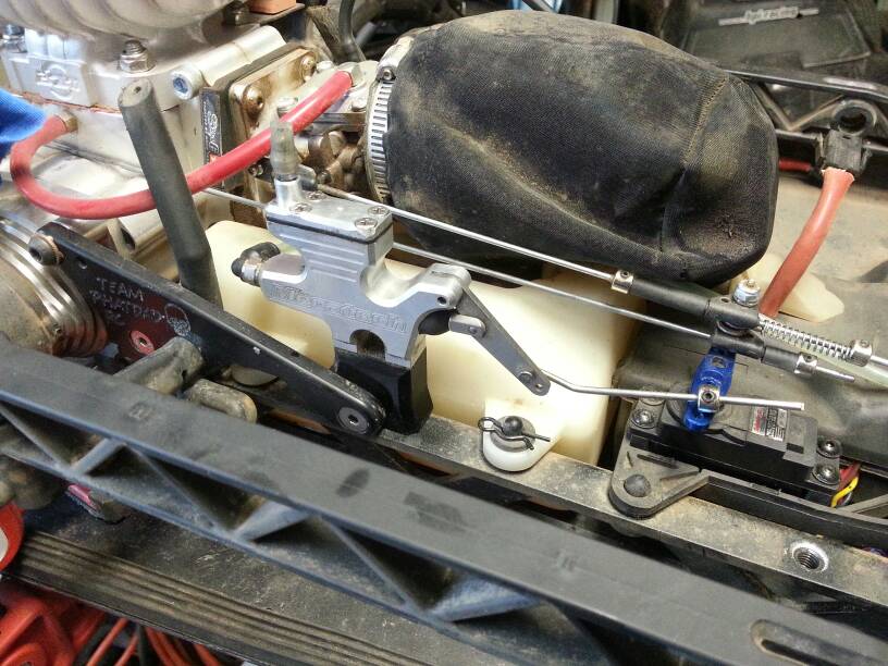

Jag har 3,2mm. Är det för litet?

Ja....vi får väl se.....förhoppningen är att ha den klar till träffen i Sandhem nu på lördag.
Har ingen aning om hur det går.
Header och pipan är original.
Ljuddämparen och rören till avgaserna är egen konstruktion.

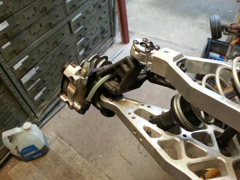

Post by Dave » 15 Sep 2013, 16:21
Lusse wrote:Jag har 3,2mm. Är det för litet?
Måste vara den hårda typen som passar i snabbkopplingarna på bromssystemet.
Dom är 4mm och troligtvis samma prylar som i pneumatikvärlden....

Post by Dave » 15 Sep 2013, 16:27
Återanvänder slangarna som följde med så får vi se om jag hinner byta innan träffen.
Nu är det luftat och känns väldigt följsamt....
Post by Dave » 15 Sep 2013, 16:32

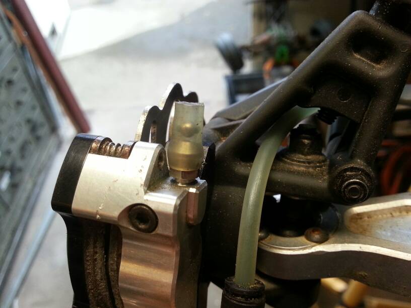

Hittade inga bra gummihattar att sätta på luftningsnipplarna så jag tog bara en bit bränsleslang och tryckte i en kula från ett kullager.

Post by Dave » 15 Sep 2013, 19:04

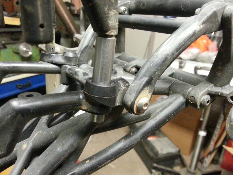

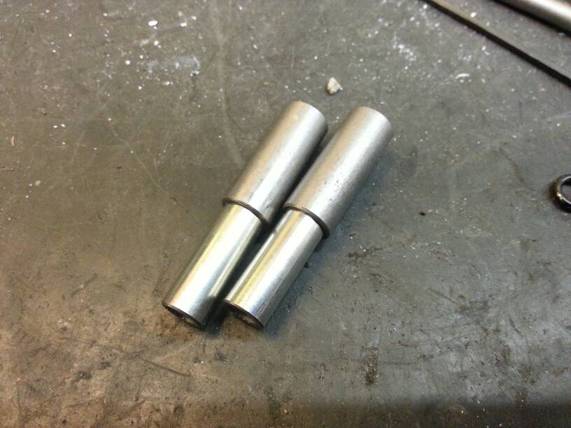

Har höjt TC buren ungefär 20mm också.
Enda kruxet blev bakändan, som fick ett par hylsor extra.....
Post by Dave » 15 Sep 2013, 19:06

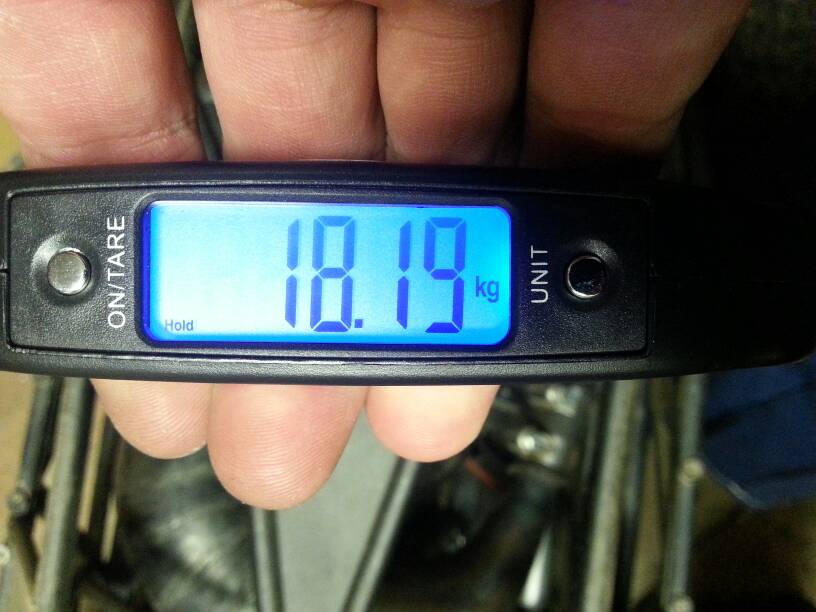

Vägde in den i klassen "Korpulent DeLuxe" och vågen stannade inte förrän den passerade 18kg.....med tom tank....
