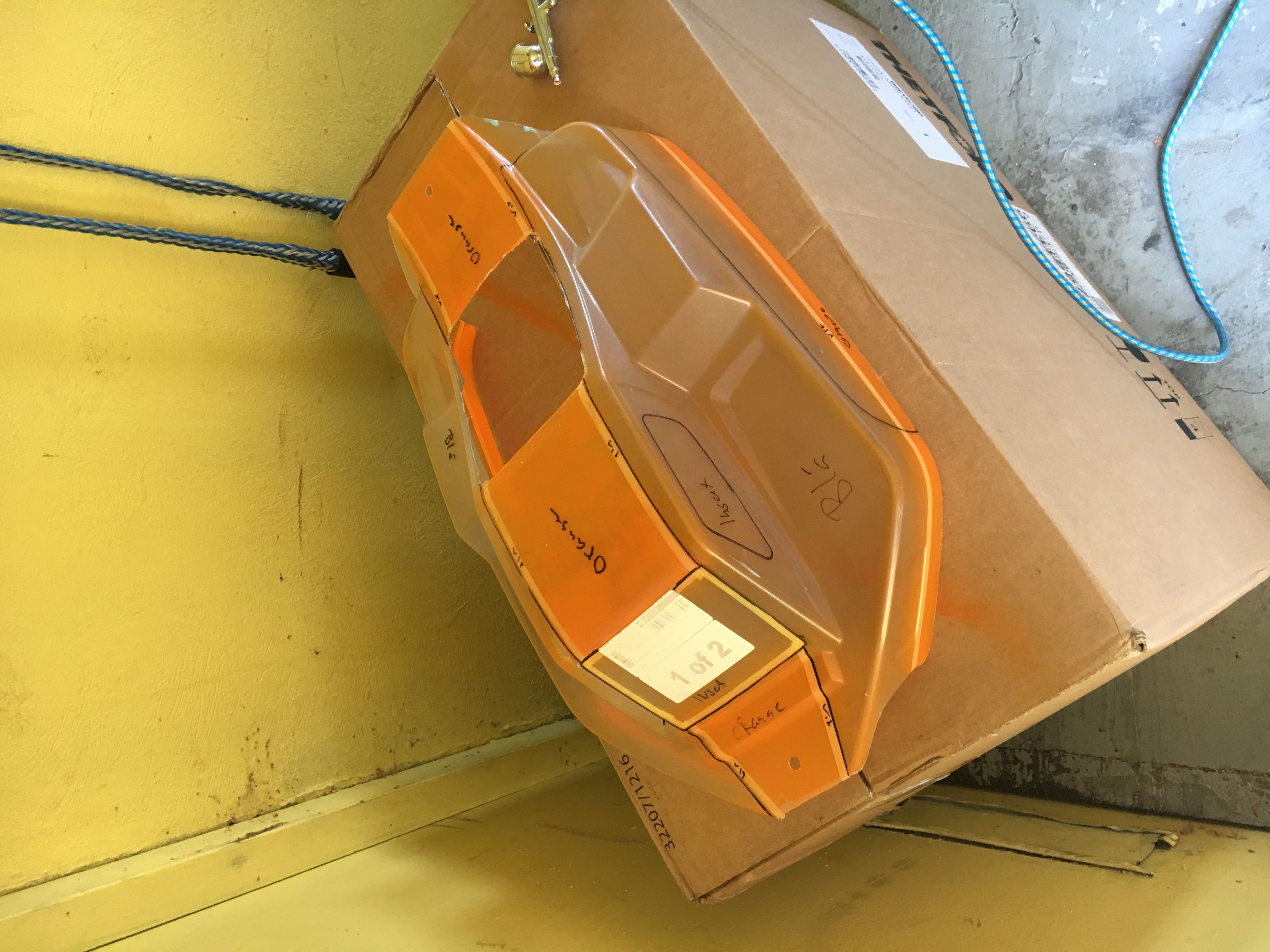

Så nu är färg beställd och början till kaross har startat.

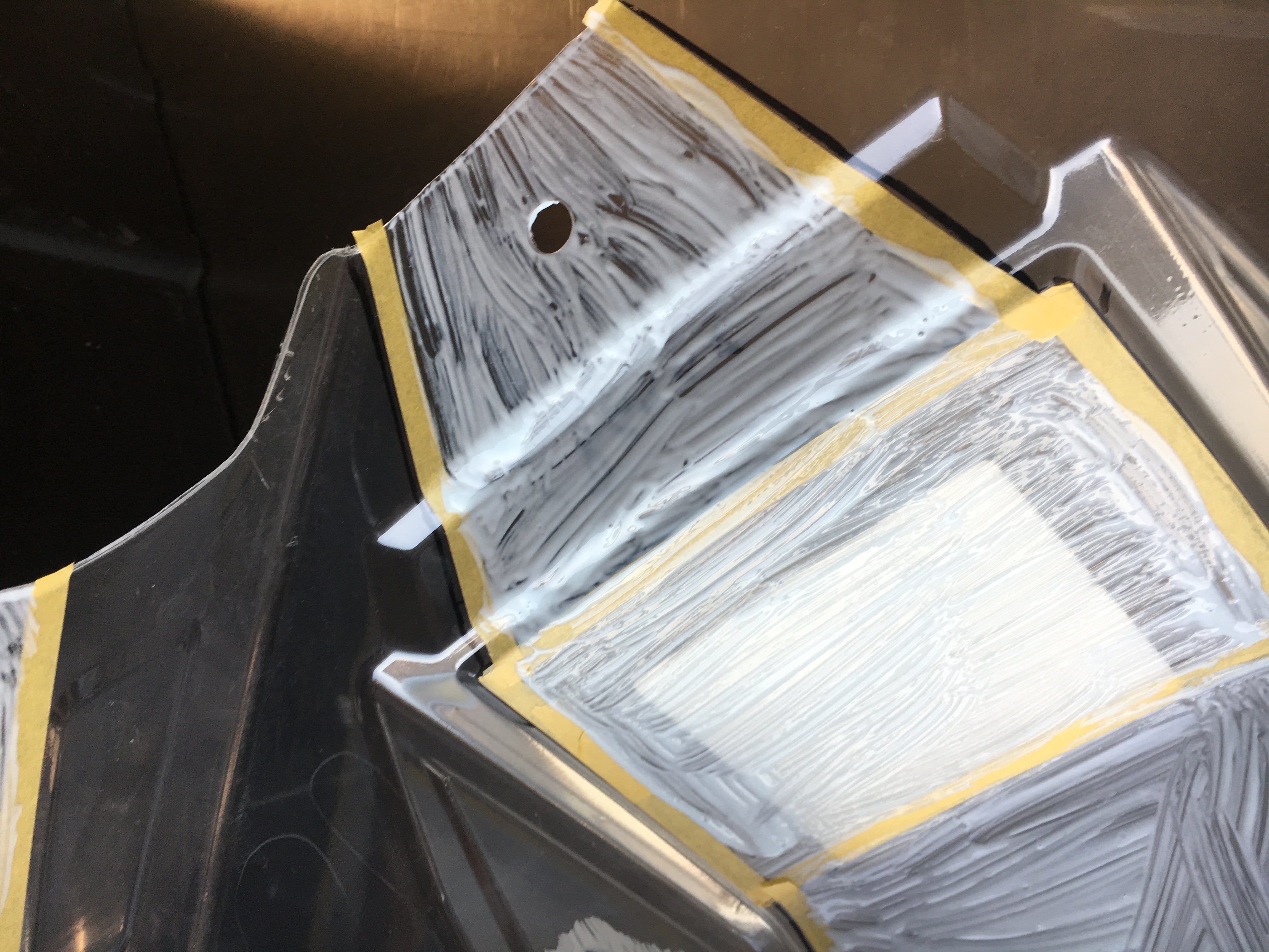

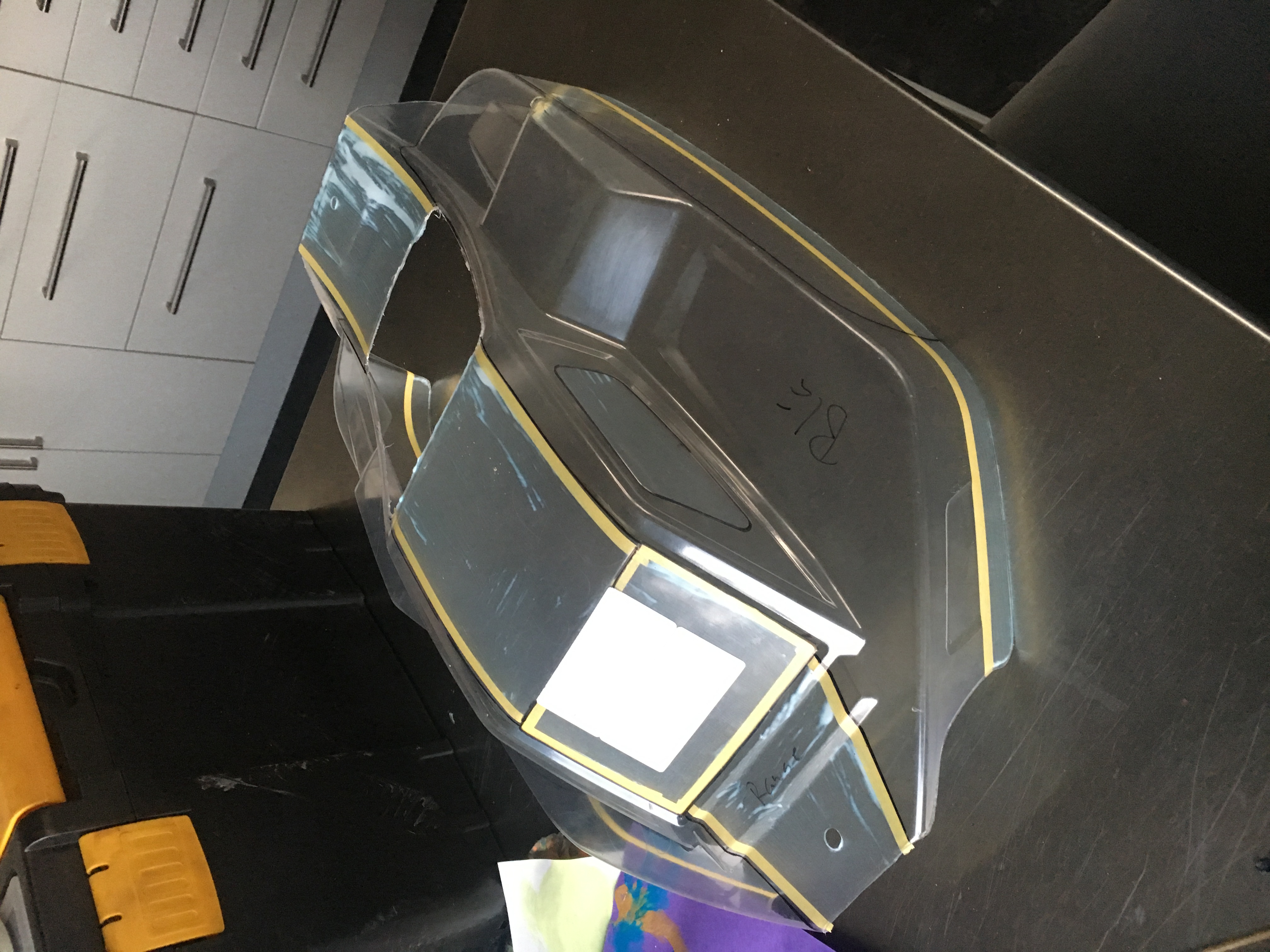

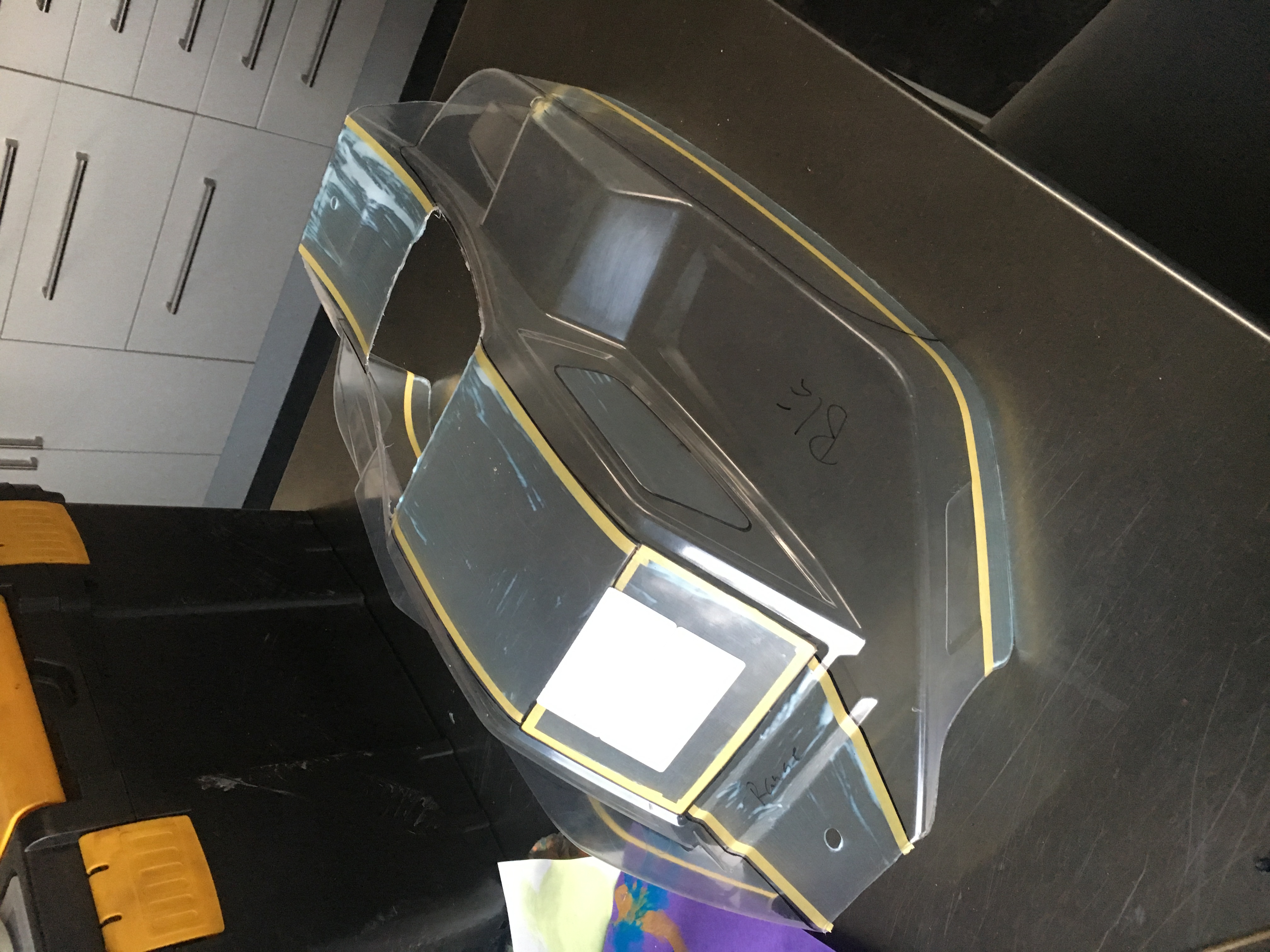

Blev lite ändrade planer.
Men nu är den maskerad.

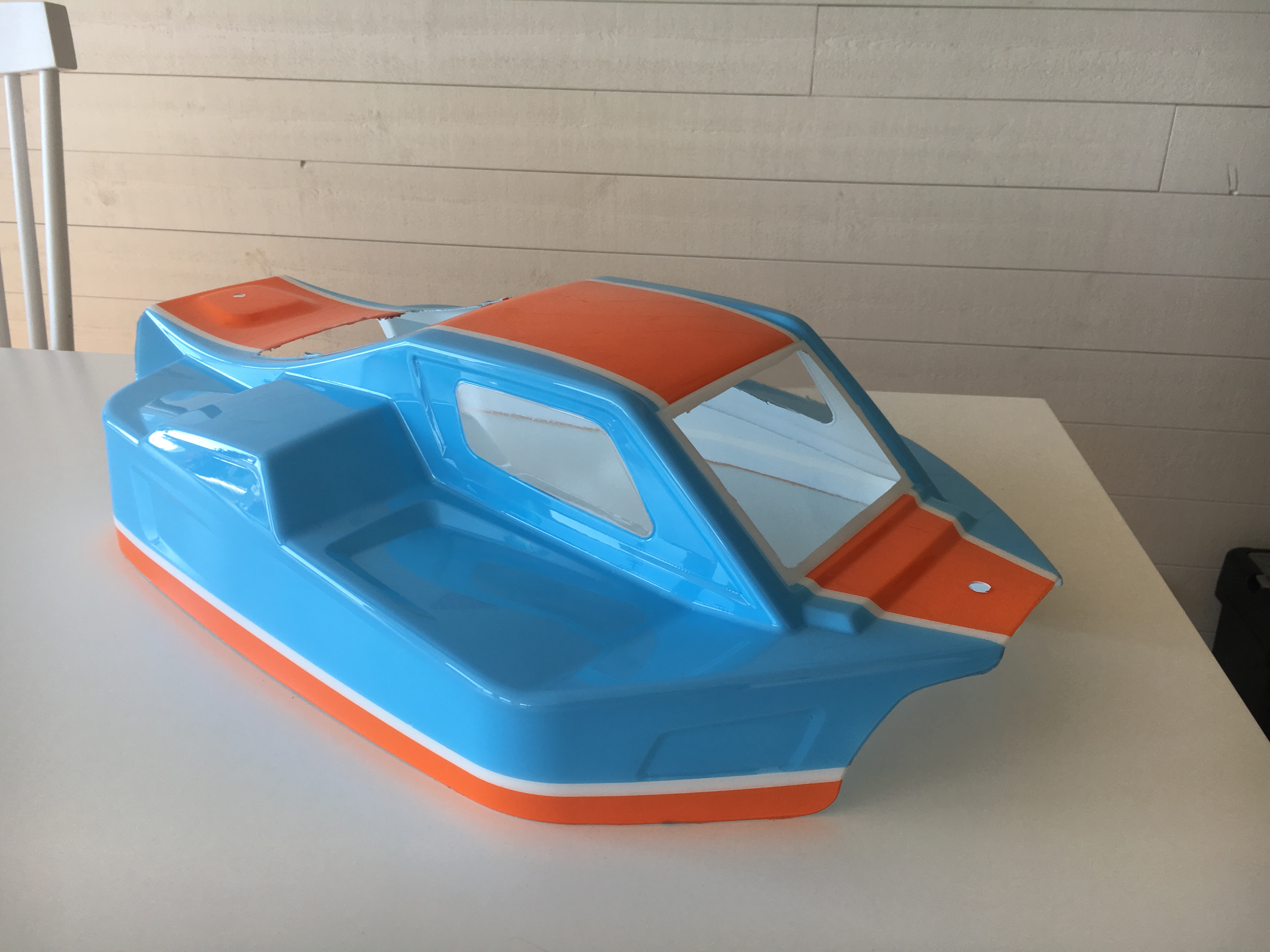

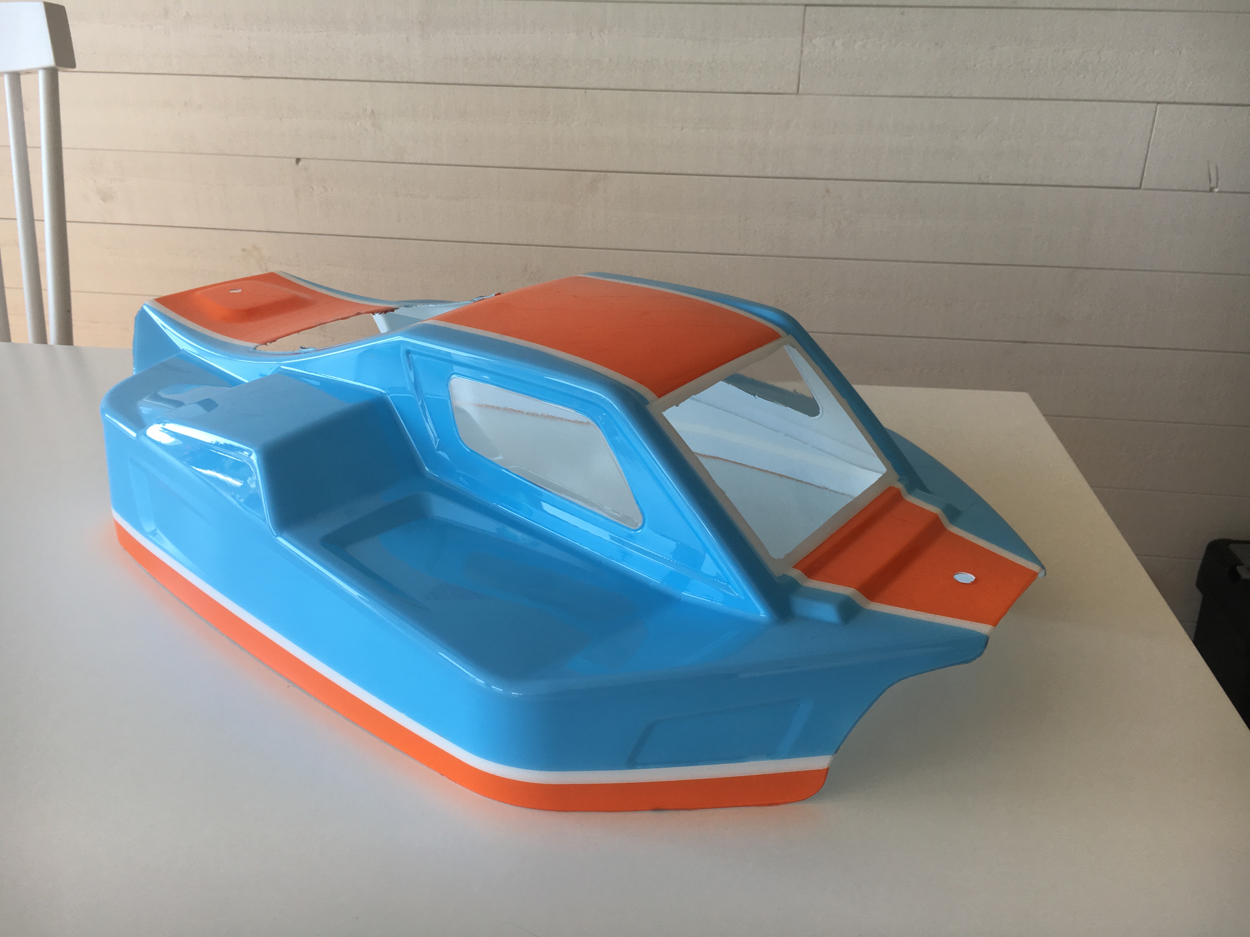

Färdiga resultatet.
Smurfen
Posts: 1066
Joined: 11 Aug 2010, 22:35
Location: Nyköping
Re: Smurfens 2 MCD RR5 (Samlingstråd)
Post by Smurfen » 29 Jul 2019, 13:35
Nja det vette fan.
Men lär mig mer och mer för varje kaross jag lackar.

Pjerre, är helhetsintrycket som räknas...lite kladd här o h där är inget att bry sig om :rock2: :thumbsup:
MCD XR5 MAX PRO
FG GT 2017
Smurfen
Posts: 1066
Location: Nyköping
Post by Smurfen » 30 Jul 2019, 10:22
Emanuel21 wrote:
30 Jul 2019, 09:11

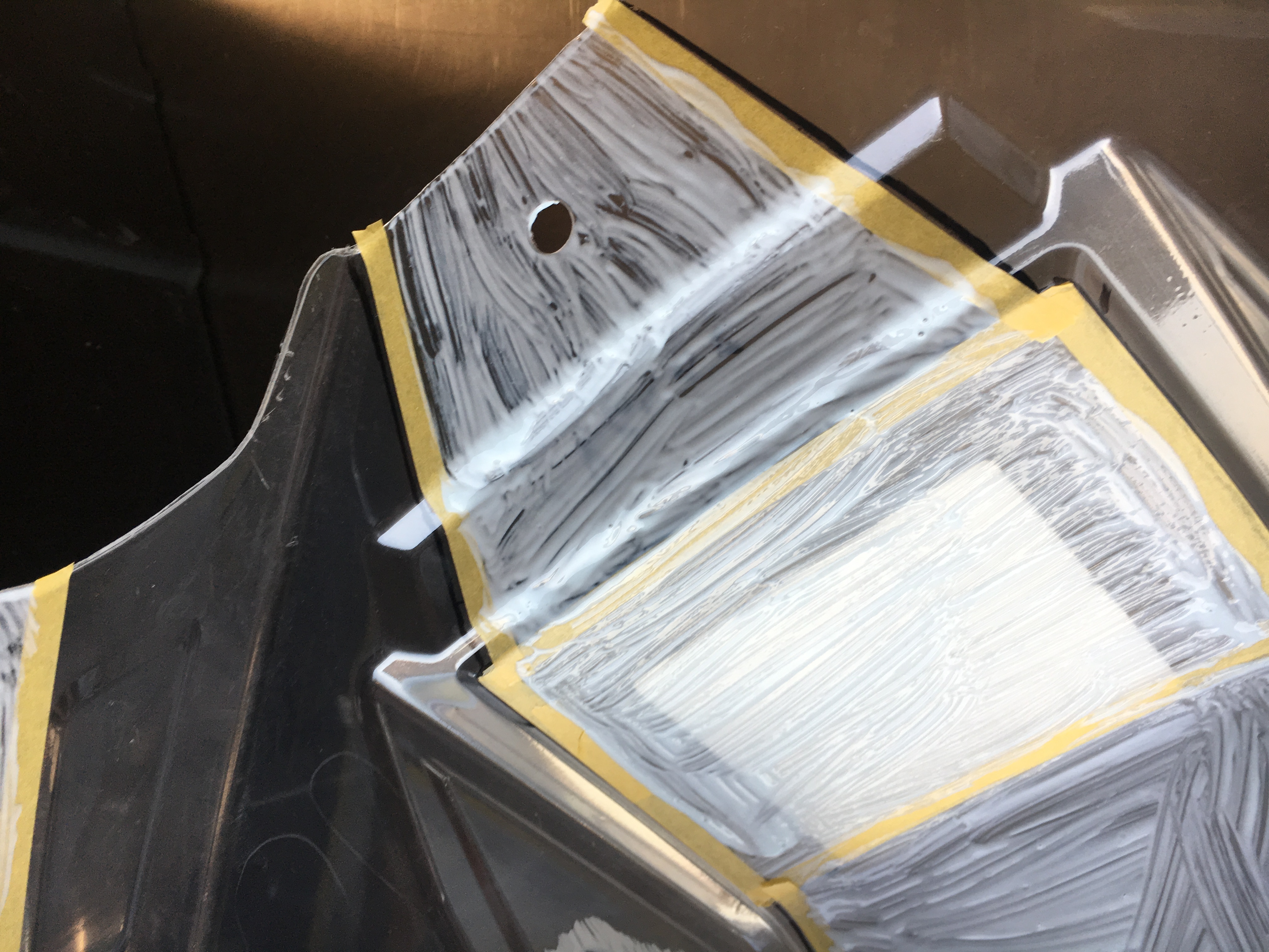

Visst är det så.
Men det är just att jag kom på mig själv att maskera fel fält från början.
Att vita randen runt rutan kom till när allt annat var klart och att då rutan inte var maskerad för detta.
Det är sådana småsaker som jag håller på att lära mig. Hur dom olika fälten skall maskeras för att det skall bli helt i rätt följd.
Sedan om det kryper in en gnutta färg på fel ställe tar jag. Är inte utbildad lackerare.. Hi hi.
Men vill ge mig på mer avancerade lackningar i framtiden så vill lära mig alla dessa små saker för att bli bättre och bättre.
