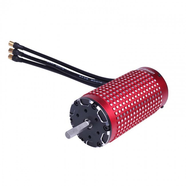

Efter mycket velande fram och tillbaka har jag nu bestämt mig ang motor och beställt. Haft vissa tvivel kring om man till 100% ska satsa på att köra en 12S setup, om jag köper en sån motor på säg 500 KV och det ny esc visar sig funka sämre på 12S än 8, gå sönder eller helt enkelt vara för ryckigt så skulle det inte funka att plocka tillbaka det gamla 8s esct eller köra 8S setup med ZTW esct. Dessutom faller flexibiliteten i att kunna ha en batterisetup för speedruns/ dragrace mm och en snällare för bana bort i en ren 12S setup (dvs 500 ish kv motor). Å andra sidan var 800 kv motorn jag haft förra säsongen specad för max 7600w vid maximal spänning på 44 volt(10S) men redan vid 34v(8S) var den lite för högvarvig för bana och fick jobba onödigt hårt vid upprepad axx från låg fart vilket t.ex visade sig i att just på flodas bana gick bilen varmare än på någon annan bana, Alingsås o Sandhem inräknade.
Blev därför i slutändan en kompromiss som jag tror mycket på: 8S på bana 12S för uppvisning/bash. Motorn jag valt för det är 700 kv version av leopard, detta är den nya V2 motorn som har några uppgraderingar jmf med den V1 jag haft. Utöver att det är ett lägre kv(dvs mer lågvarvig vid samma spänning), längre kanna (3mm) och 500w högre specad effekt så har de fixat ett par brister med den gamla leoparden, b.la är det bakre lagret nu skyddat mot sand istället för helt öppet och sladdarna grövre och bättre skyddade där de går ut.
Att det blev denna 700kv 58113 beror delvis på att den är specad för att klara 12S och i det läget ger den ca 12 HK, att jämföra med kring 7 hk vid 8S på årets motor . Detta innebär alltså nästan dubbla tillgängliga effekten och en teoretisk toppfart med 23 piniong över 145 km/h. (och jag ska tamejfan över 110 på riktigt nu i alla fall, redan rekat lämplig asfaltsraka för detta ändamål). ..
Men det viktigaste skälet till detta motorval är inte toppfarter eller maxeffekter utan att jag tror att ca 700Kv är idealiskt för 8S med w5ans drevningsområde, särskilt med tanke på det högre vridmomentet än årets motor. Jag kommer därför nästan uteslutande köra 8S med denna motor på bana och räknar med bättre verkningsgrad, lägre batteriförbrukning och mindre värme än årets bil. Troligen också något bättre körbarhet i en motor som ligger mer i sitt optimala varvtalsområde och därmed har lite mindre "ketchupeffekt", något som varit märkbart ut ur kurvorna i år. Bilen kommer dock tappa ca 6-7 km/h toppfart på 8s jämfört med i år men bör fortfarande gå fortare än motsvarande bensinare på rakorna, ca 75-80 bör den göra i bansetup på 8s.
Var faktiskt länge inne på ännu större motor (16 hk)men besinnade mig av praktisks skäl, vikt o plats framförallt.
Totalt går bilen upp 3-400 gram i vikt på nya motorn+esct, dessutom ökar mottagarbatteriet 250 gram. Bilen blir alltså ett halvkilo tyngre p.ga dessa grejer men har planer som skulle kunna lätta bilen under fjolårsvikten ändå, framförallt om jag går vidare med att köpa på mig batterier med högre energidensitet(antingen samma kapacitet med lägre vikt eller högre kapacitet med samma vikt). En av dessa varianter skulle innebära uppemot 900 Wh energi i batterierna mot maximalt 670 i största setupen jag använt i år (95% av tiden körde jag med en 460 Wh setup). Då jag vet att bilen drar c.a 1300w från batteriet i genomsnitt över varvet( ganska hård körning i Sandhem/nosringen) så innebär 900 Wh över 40 minuters faktisk körtid, kanske ännu längre om man utgår från att man ligger på taket minst ett par gånger på den tiden och kanske också inte pressar grejerna stenhårt under ett så långt heat. I vilket fall skulle bilen med lätthet kunna åka 30 minuter oavsett bana förutsatt att värmeproblemet nu är löst. Men får se hur det blir med batterierna, egentligen är max körtid mindre viktigt för mig än att det är smidigt med byte och laddning. 1/8 buggyn går bara 15 minuter på ett batteri men där tar bytet ca 30 sekunder allt som allt och en utopi vore att samma skulle gälla w5 med bytet, men det är ouppnåligt med 4-6 stycken batterier.
