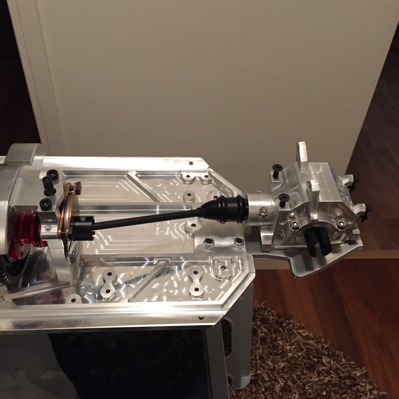

Post by pm98 » 03 Jan 2016, 21:14

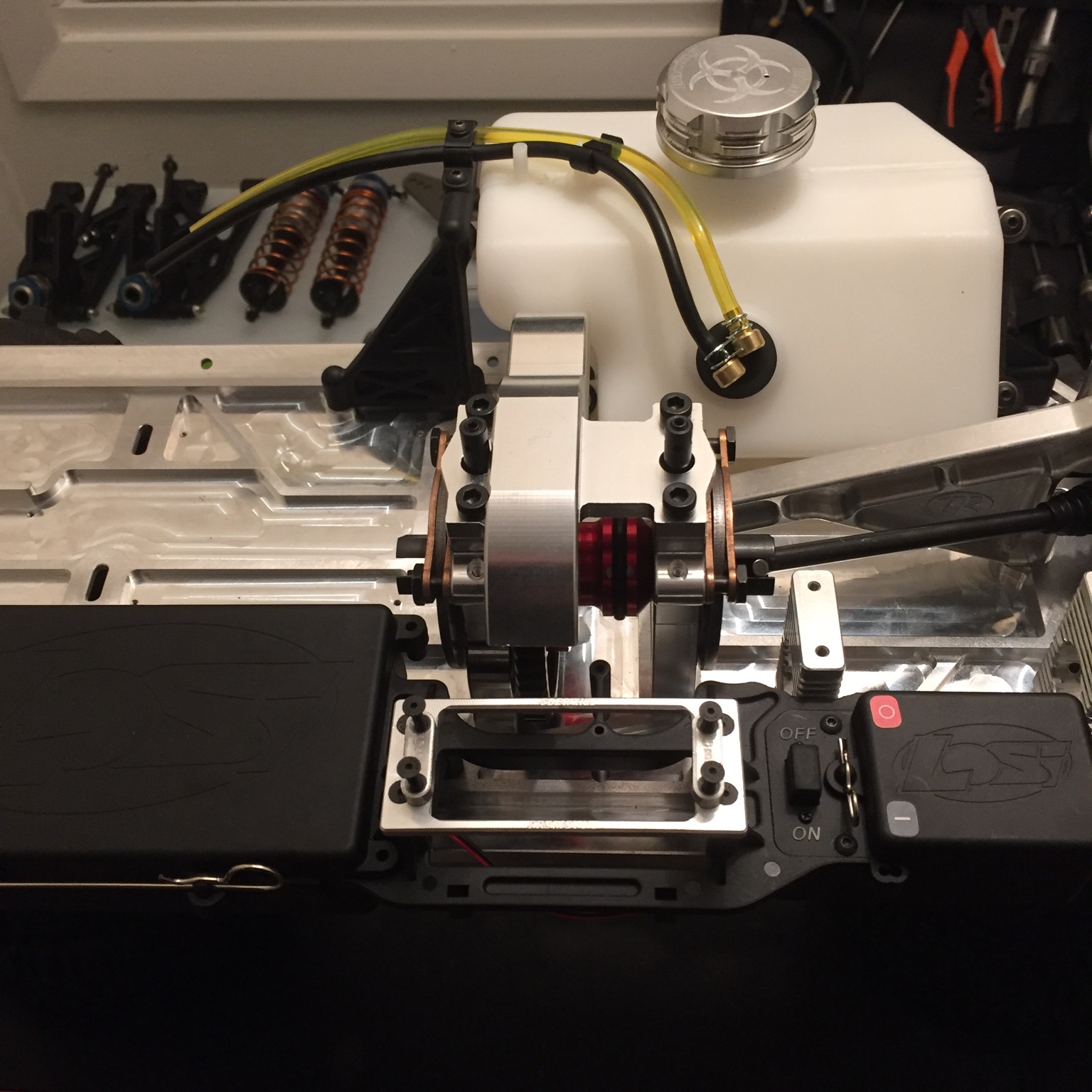

Mitt uppe i lite söndagspillande...
Re:
Post by Mats B » 04 Jan 2016, 01:40
Fasen va BLING !!!
Dax för solbrillor snart... 8-) 8-)
Håller inte den kombon så vet jag inte vad man ska ta till.. :thumbsup:

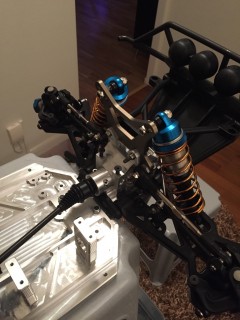

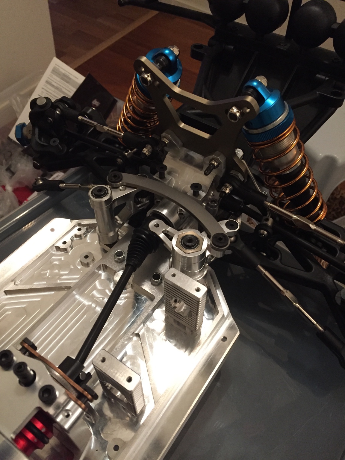

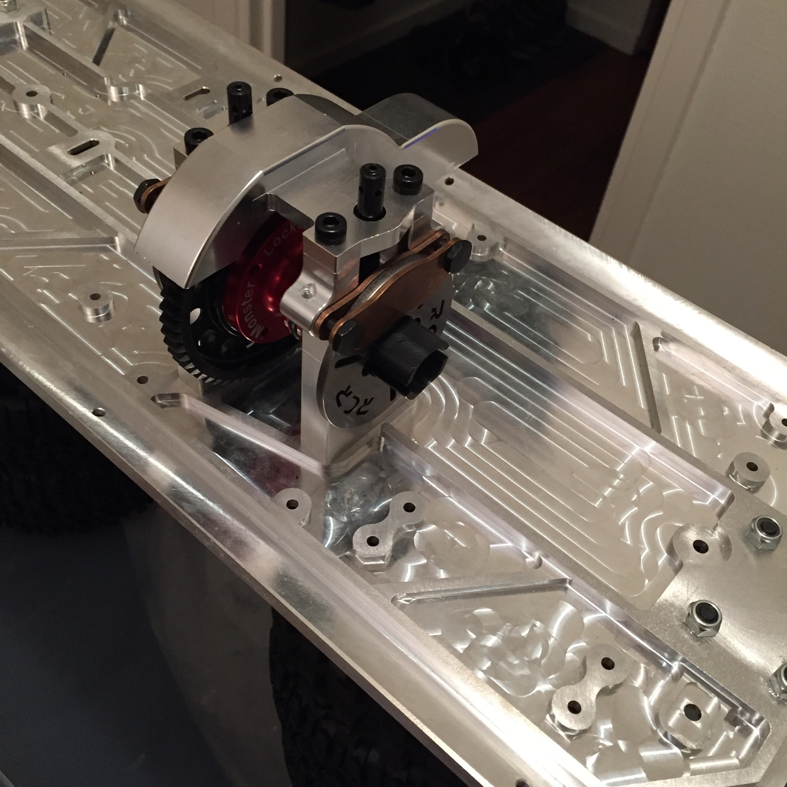

Post by pm98 » 04 Jan 2016, 22:53

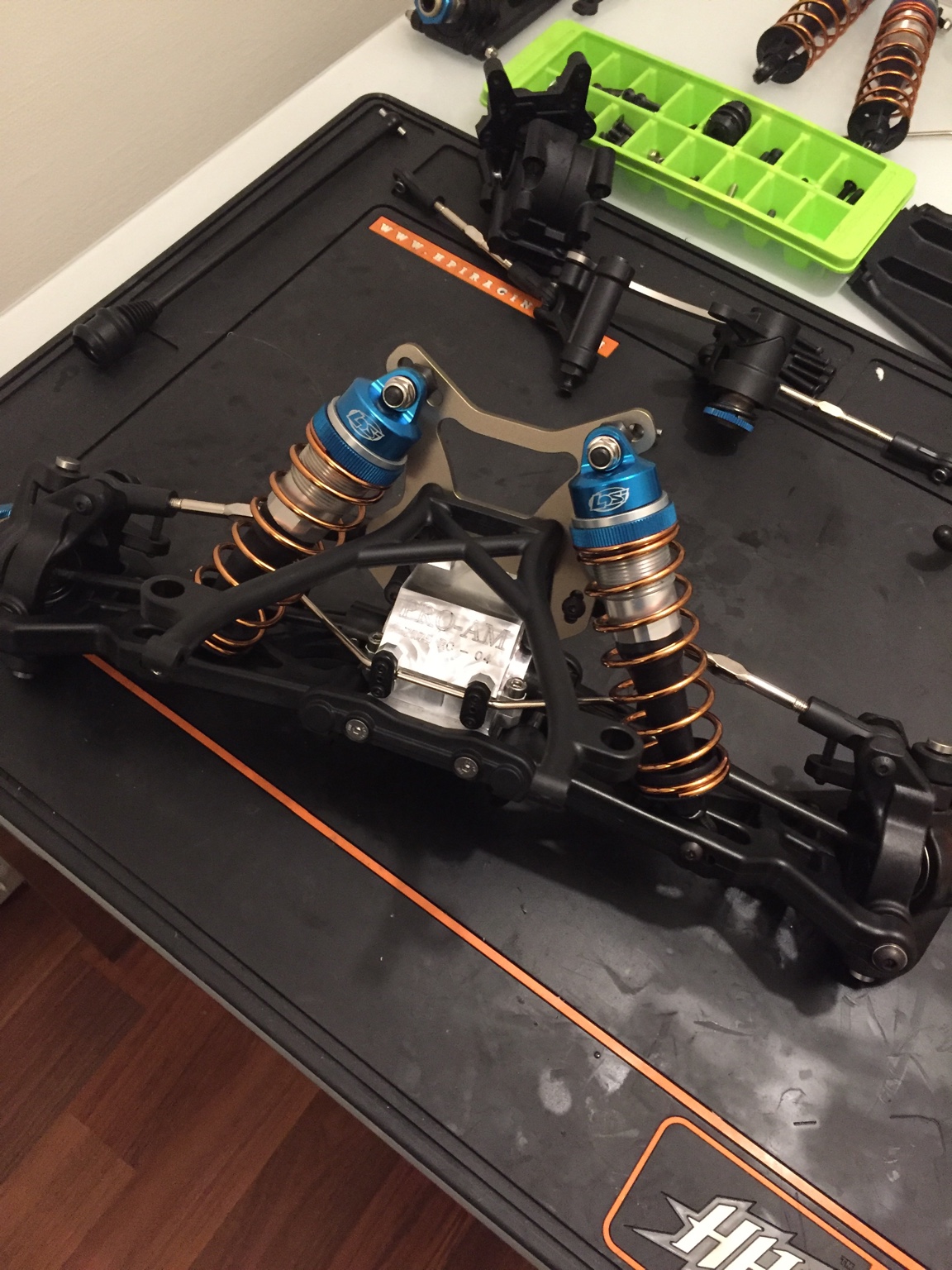

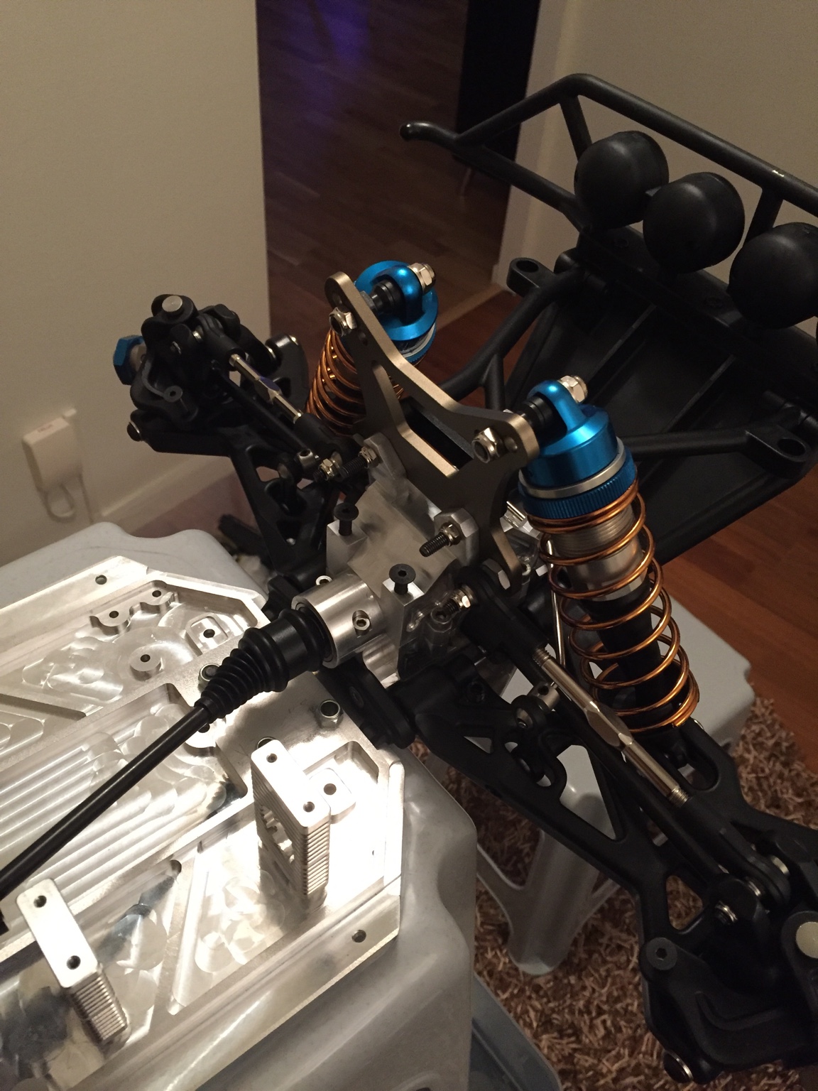

Dagens pillande än så länge....
Re:
Post by Dave » 04 Jan 2016, 22:59
Helt löjligt hårigt....
:rock:
Med den här farten kommer du att ha ryckt av allt hår i väntan på motorn!
:lol2: :lol2: :lol2:
Re:

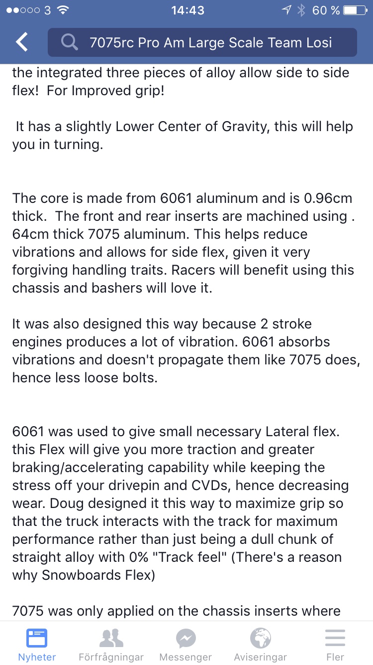

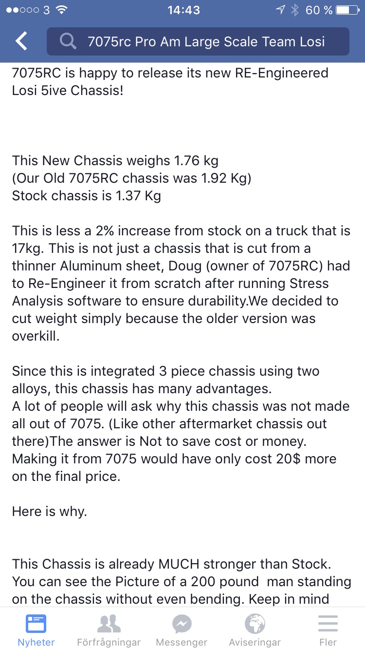

Post by Lusse » 05 Jan 2016, 00:31
Jag undrar bara hur det lättade chassit kommer att klara den motorn.?
Re:
Post by Mats B » 05 Jan 2016, 01:52
Lusse det är inte lättat.... tvärt om.. :sunglasses:
pm98
Posts: 361
Joined: 12 Nov 2013, 00:01
Phone Number: 0703483642
Location: Gislaved
Re: "God Forgives.... Popeye's 78cc Doesn't"
Post by pm98 » 05 Jan 2016, 14:46

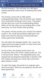

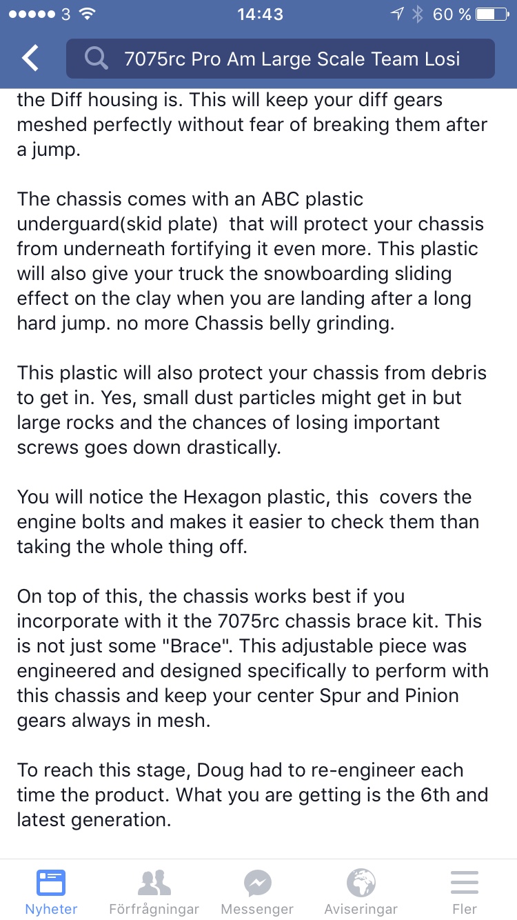

Här kommer en beskrivning av chassit....

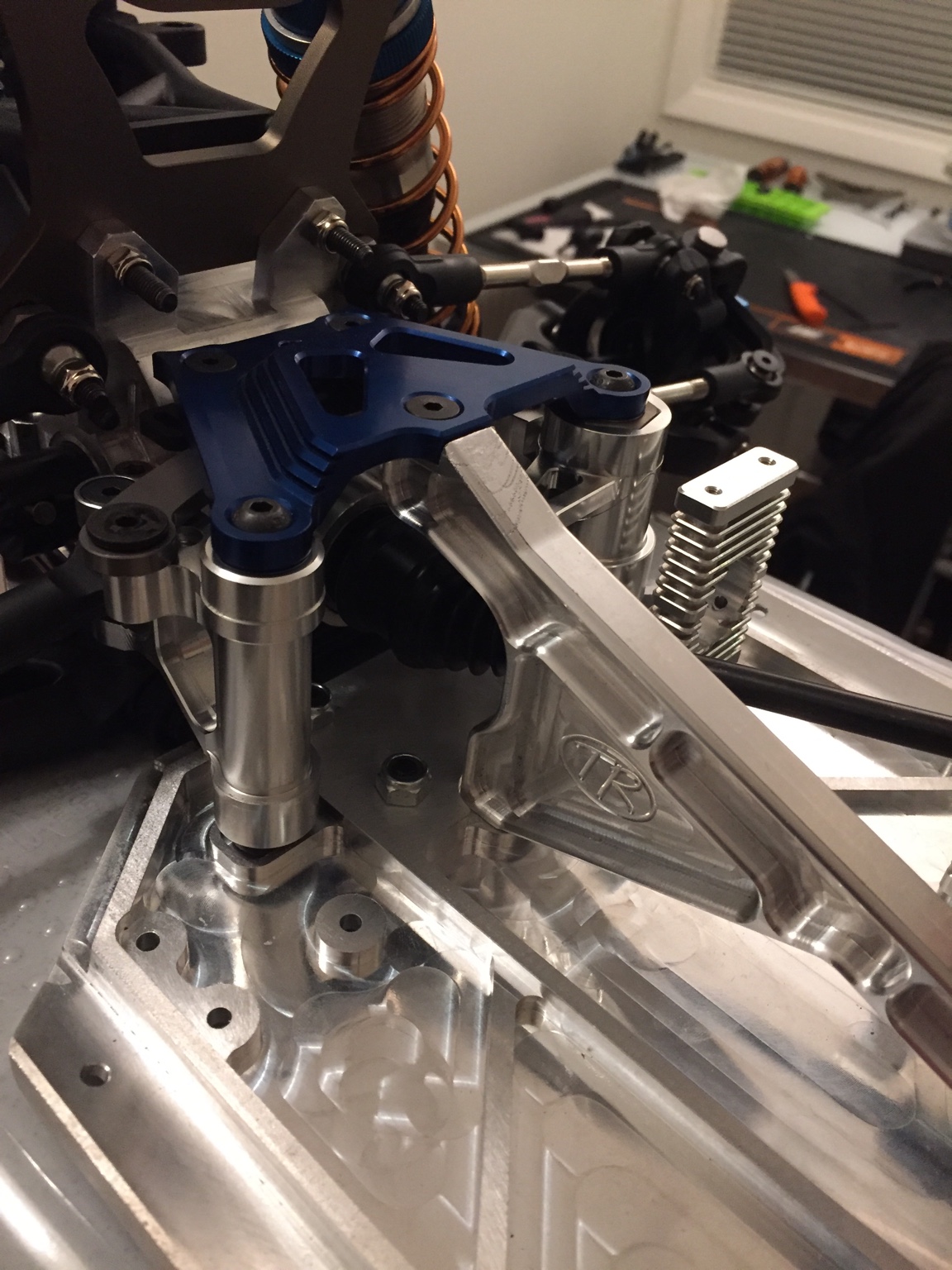

Post by pm98 » 06 Jan 2016, 00:29
Post by KaptenMagnus » 06 Jan 2016, 00:50
Ditt bygge är nästan löjligt fräck

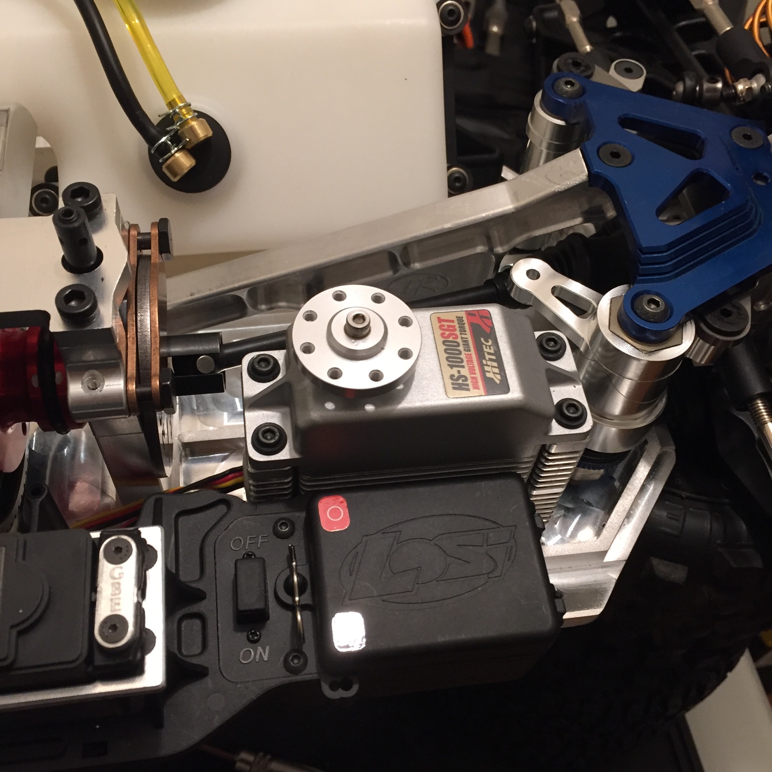

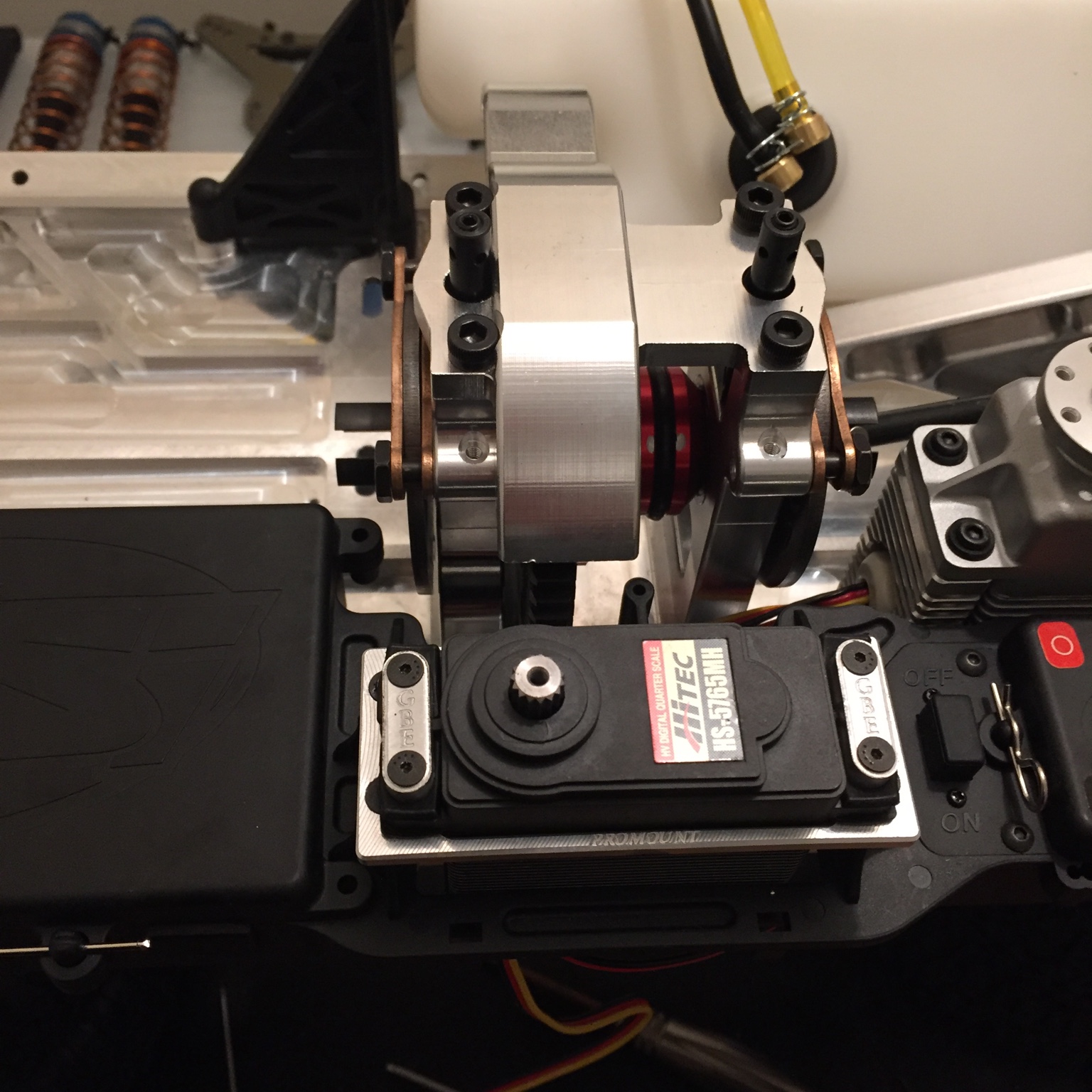

Post by pm98 » 07 Jan 2016, 17:24
Lite provmontering av servon....
