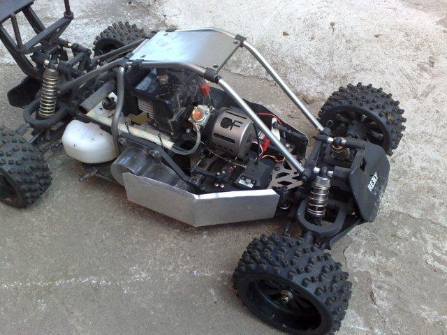

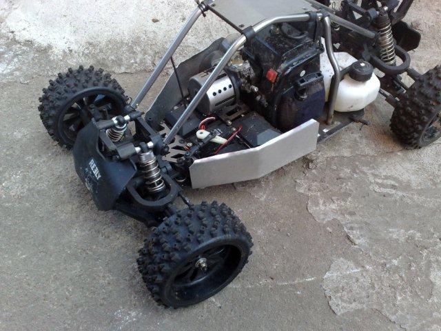

Post by Dave » 02 May 2010, 09:01
Fick se nu att jag inte har några bilder på hur bottenplattan såg ut..... fanken åxå !
Den hade fått en knäck i höjd med servoräddarna, och ytterligare en framför diffhuset.
I princip stog den delen av bottenplattan som skjuter ut framför diffhuset rakt upp.
Har rensat främre delen av plattan och rätat ut den, men den lär ju aldrig bli sig lik mer :hammer:
Ofattbart nog verkar det bara vara bumpern som gått sönder !
Ska se om det går att rätta till störtbågen, annars har jag ju den nya kvar i kartongen som jag fick på garantin...
På´t igen !

Post by Rallyfinnen » 02 May 2010, 09:36
Ja, bottenplattan är vek på dom.. du kanske ska staga upp den i fronten som jag gjort?
Framför diffhuset kommer man inte ifrån att det viker sig förr eller senare, men tar du det lite lungt så ska den nog klara sig skapligt med staget, och en mjuk bumper i fram (du får kolla 'facit' i min tråd ;) )
Jag har inte böjt plattan som du gjorde (antagligen tack vare staget), men den har vridit sig istället vid någon flygtur, så jag har också varit tvungen att rikta lite.
Egentligen skulle man göra en egen platta i bra material, eller använda en MCD platta..
Var det inte så att du hade kompisar som hade köpt CF också, men inte skruvat innan dom körde? Hur har det gått för dom? Ni kanske ska beställa en reservdelsbil ihop snart? ;)
