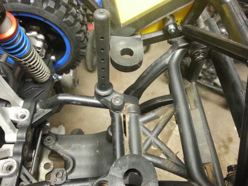

Post by Dave » 27 Apr 2014, 22:28

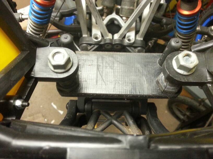

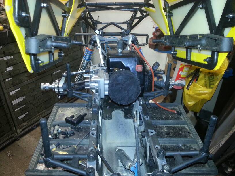

Gillar verkligen inte Krakens idé med upphängningen på buren i bakkant....
Vill köra med SC bumpern bak och då får man antingen flytta bak bumpern eller höja buren.
Jag tänker höja buren lite.
Re: Sv: Dave's Baja 5T "Kraketen"

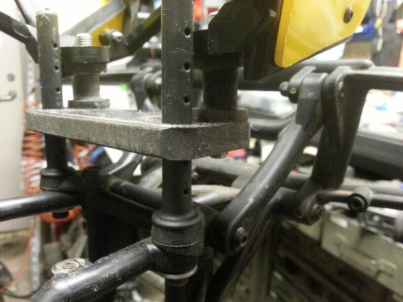

Post by Dave » 27 Apr 2014, 22:33
Tänkte göra den helt justerbar och montera den på gummikuddar.

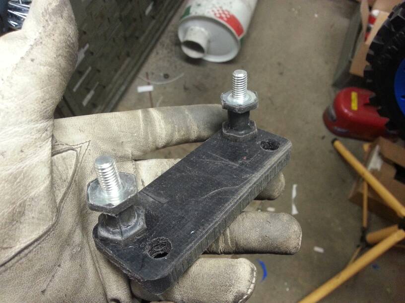

Post by Dave » 27 Apr 2014, 22:35
Tillverkade en simpel platta av svart nylon och gängade hålen till gummikuddarna
Post by Dave » 27 Apr 2014, 22:39
Nu återstår bara att se om det funkar.
Tanken är att kunna låta buren sitta kvar i de bakre stolparna medan man tankar, och helt enkelt bara tilta hela buren baklänges lite.
Post by Dave » 28 Apr 2014, 07:57
Lusse wrote:Smart ide. Var är det för gummikuddar? Var går dom att få tag på?
Hittat dem på Biltema.
Minns inte art.nr nu, men ska kolla det ikväll.
M8 gänga i båda ändar och ganska mjuka i gummit.
Post by Dave » 28 Apr 2014, 12:33
De har art.nr 52800 på Biltema.
Re: Dave's Baja 5T "Kraketen"

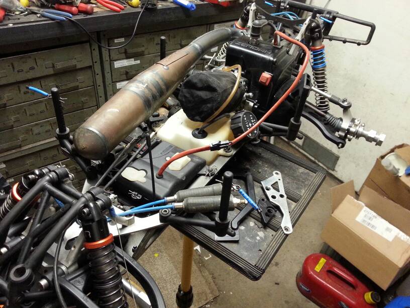

Post by Dave » 28 Apr 2014, 19:53
Nu är motorn äntligen färdig för montering i bilen!
Ska se om det går att klämma ner en VRC Bigbore innanför buren också!
Kom på en sak med min vision om snabbfäste på buren idag som måste testas också!
Vore ju trevligt att med bara 2 karossklips kunna lyfta hela buren....
:hammer:

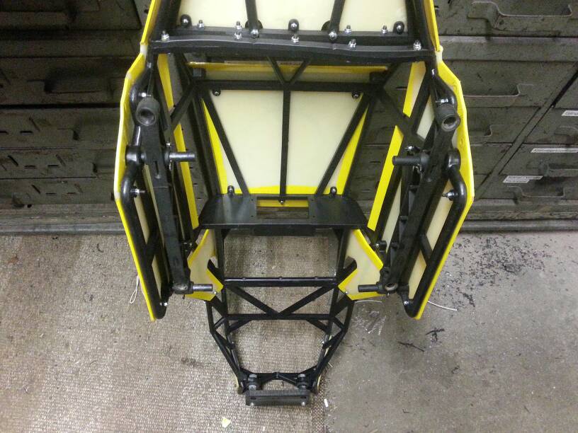

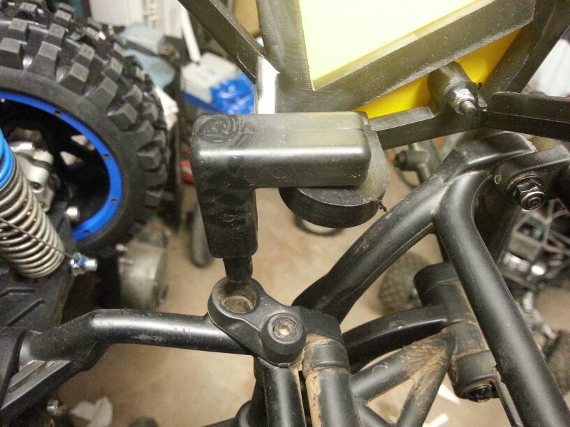

Post by Dave » 28 Apr 2014, 21:54

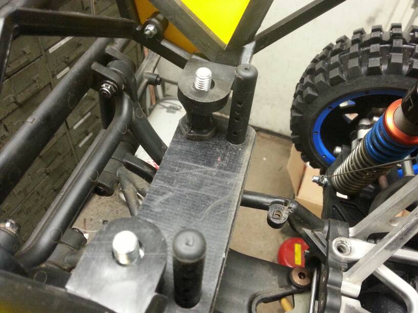

Har testat lite med fästena på buren och det verkar funka hyffsat....
Jag har monterat de långa sidofästena på bilen och monterat sidobalkarna på buren.
Har inte tänkt montera några klips på de fyra stolparna, utan helt enkelt låta den röra sig uppåt lite om den vill. Det krävs att den lyfter 40mm för att den ska hoppa av och det tror jag inte den gör.
Har kapat lite gummislang och trätt den på stolparna runtom för att se till att buren aldrig kan hamna lägre än distanserna.
Den ska sitta fast längst bak och längst fram bara.
Lossar jag de två klipsen i fram kan jag lyfta hela buren och gummikuddarna längst bak fungerar som gångjärn.

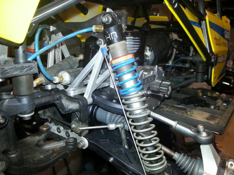

Var har du tänkt sätta behållarna till stötdämparna? Jag har lite problem med dom när jag har en bakhängd pipa på.
Post by Dave » 28 Apr 2014, 22:54
Lusse wrote:Var har du tänkt sätta behållarna till stötdämparna? Jag har lite problem med dom när jag har en bakhängd pipa på.
Jag tror jag monterar dem på den bakre bågen till originalbumpern....
Där passar fästena till rezzarna också.
När jag körde bakmonterad Dominator hade jag dem på originalbågen vid quick-releasen.
Dom är inte lätta att placera dom små rackarna!

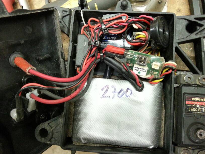

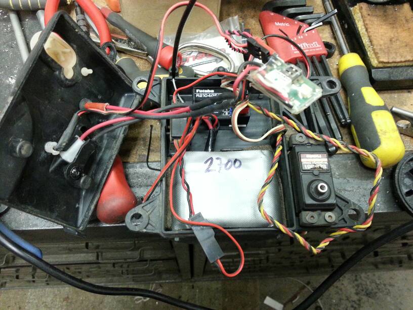

Jaha....
Plockade ihop radiolådan ikväll.
En superbee killswitch med LED och summer fick plats också.
Ett 5755 till styrning och BLS351 på gas/broms.
Ja, jag dubbelkollade att det blev rätt mottagare.....
Den ska inte bytas på länge!
Går inte heller för den delen!

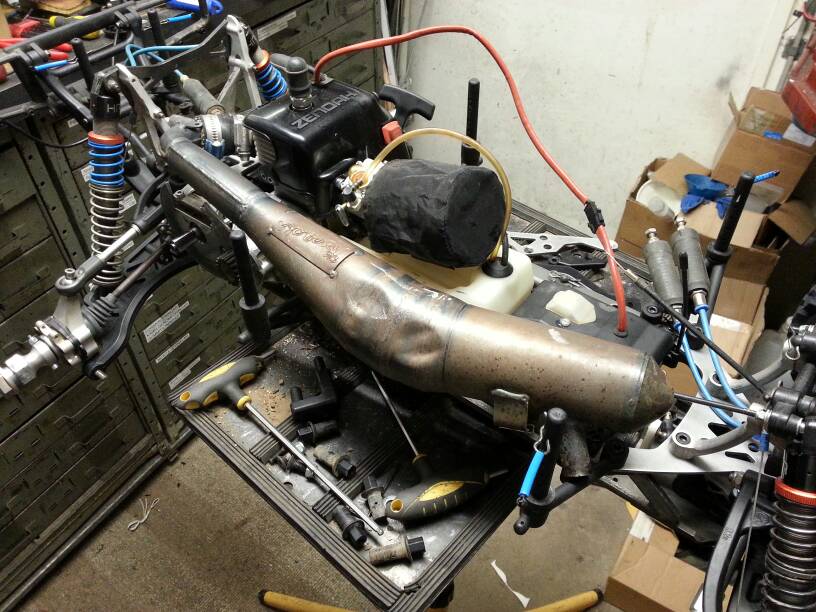

Post by Dave » 29 Apr 2014, 22:45
Monterat tank och hängt dit pipan också.
Ser ut att kunna funka bra med buren!
