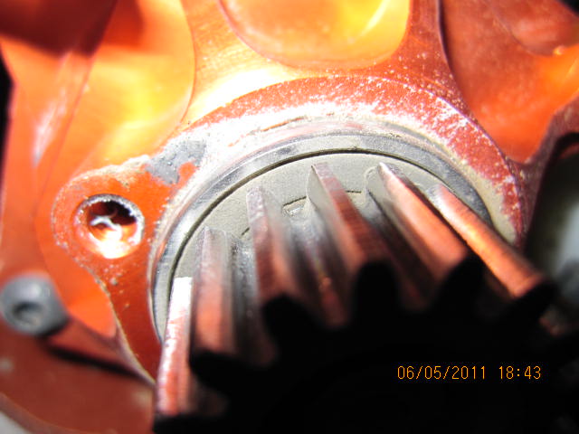

Jag har alltid koll på broms spelet. Det kan jag inte ha mindre... Lite konstigt att det skulle hända precis när jag tagit bort plastringen. Men kan ju ändå vara slumpen
Konstigt att TR säger man ska ta bort den om det inte skulle funka utan dock. De är ju proffsiga!
Kan bara hålla med om orginalbromsarna. Sedan jag bytte till savöx och Yamadude funkar det kanon. Slits inte nämnvärt heller tycker jag;)

Satte du inte dit en av dom medföljande plastringarna ? Som jag förstått ( och som jag gjorde ) så ska man göra det.
Dom medföljande är lite mindre än org ringen och tar inte i i Tranny platen.

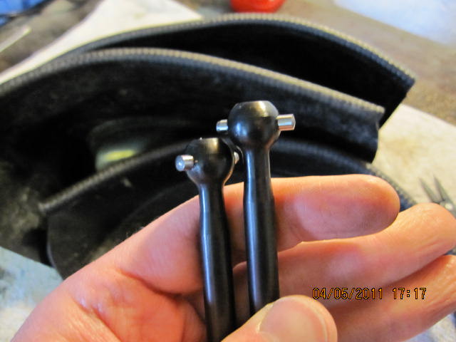

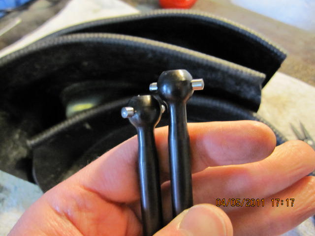

Här är bilderna på titebites och nya FLM-axlarna.
Monteras lätt och sitter 100 även vid hård bash. Dubblar karossvikten dock....man kan inte få allt.

Gillar inte att pinnarna ej är symmetriska... rundade på ena sidan och blir därför lite kortare.

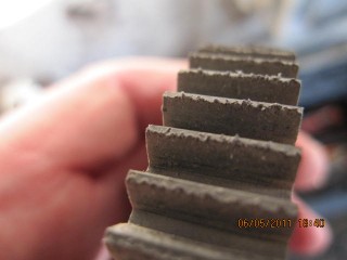

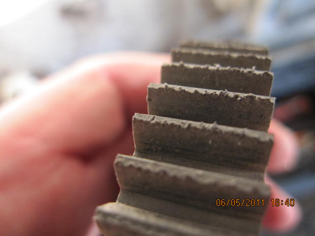

Upptäckte att redan efter en körning har både pinjong och spurgear nagggats. Mitt gammla med stålspur ser ut som nya.

Re: Baja 5T Bossen
Jaså, det är så ja... Noh1 måste missat skicka med den. Jag har sett att en sådan verkar följa med kittet. Får nog fixa en sådan då...cyberdog wrote:Satte du inte dit en av dom medföljande plastringarna ? Som jag förstått ( och som jag gjorde ) så ska man göra det.

Vad är det för plast ringar ni pratar om? På det set följer det inte med några plast ringar..

Lusse wrote:Vad är det för plast ringar ni pratar om? På det set följer det inte med några plast ringar..
Följer med 2st plastringar med Tranny plate kittet. Dom är lite mindre än org ringen som håller skivorna. Monterar man inte en sådan så kan skivan i värsta fall vandra innåt mot diffen och låsa sig.
Jag fick iaf med 2st ringar som är lite mindre än orginal.

Re: Baja 5T Bossen
Precis... Det var nog vad som hände. Tack för rådet! Har nu slipat ner original så den passar. Problemet blir enbart vid montage av TR tranny....pga tjockare material...cyberdog wrote:Lusse wrote:Vad är det för plast ringar ni pratar om? På det set följer det inte med några plast ringar..

När jag köpte min så fans det inga plast ringar med.. Det kan ske är med på de nyaste seten som kanske kom i år..När jag köpte mitt så fans inga med . Men mitt sätt är ett bland dom första som kom..

Sorry, såg inte detta förräns nu. Tror inte att det följde med några plastringar (men är lite osäker). Har det löst sig i alla fall?gcbossen wrote:Jaså, det är så ja... Noh1 måste missat skicka med den. Jag har sett att en sådan verkar följa med kittet. Får nog fixa en sådan då...cyberdog wrote:Satte du inte dit en av dom medföljande plastringarna ? Som jag förstått ( och som jag gjorde ) så ska man göra det.

Re: Baja 5T Bossen
jodå, jag slipade till den befintliga. Men inte utan att jag han paja bromsskivorna först;( Det var då jag förstod att något var på tok....
