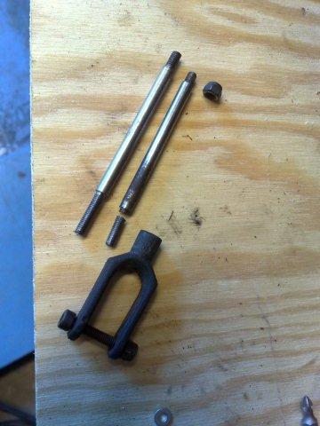

Senaste körningen slutade med att hjulupphängningen flög isär VB....
Övre länkarmens axel hade lirkat sig ur och hela kraften hamnade på stötdämparen.
Givetvis gick kolvstången av precis jämns med den nedre gaffellänken !
En snabb operation med borrmaskinen och en skruvurdragare även kallad "gresapeck" eller grispitt om ni så önkar löste problemet och jag kunde gänga ur den avbrutna delen.
Efter en stunds letande hittade jag ett 6mm axelstål som skulle funka.....
Svarvade ner ändarna och gängade om.
Hittade ju inte den gamla sprinten igen, så det var till att göra en ny sån också, men denna försågs med saxpinnar istället för spårryttare.
Gillar inte spårryttare....alls.... :D
