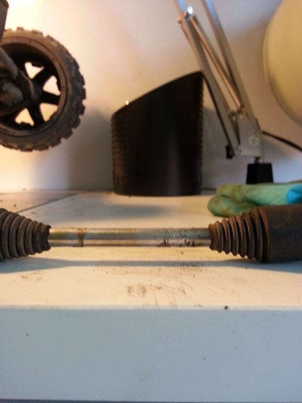

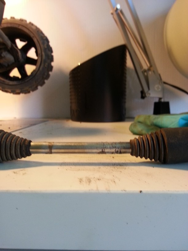

Ett tydligt tecken på att bilen går ruskigt bra är när drivaxlarna är vridna och böjda
dax o köpa ny inför nästa tävling

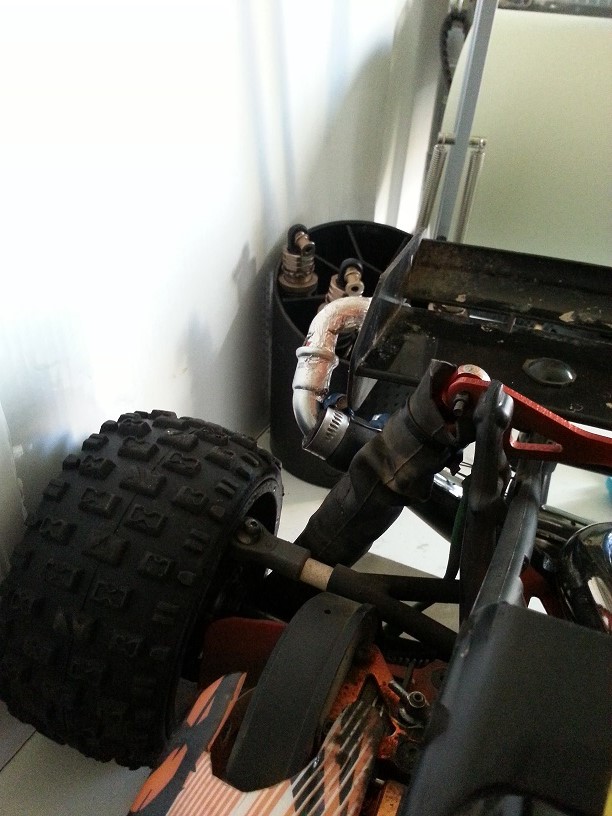

Försök två;) nu går däcket fritt till 97.8%
och ett nytt 5000 mah batteri finns nu med inför Götene

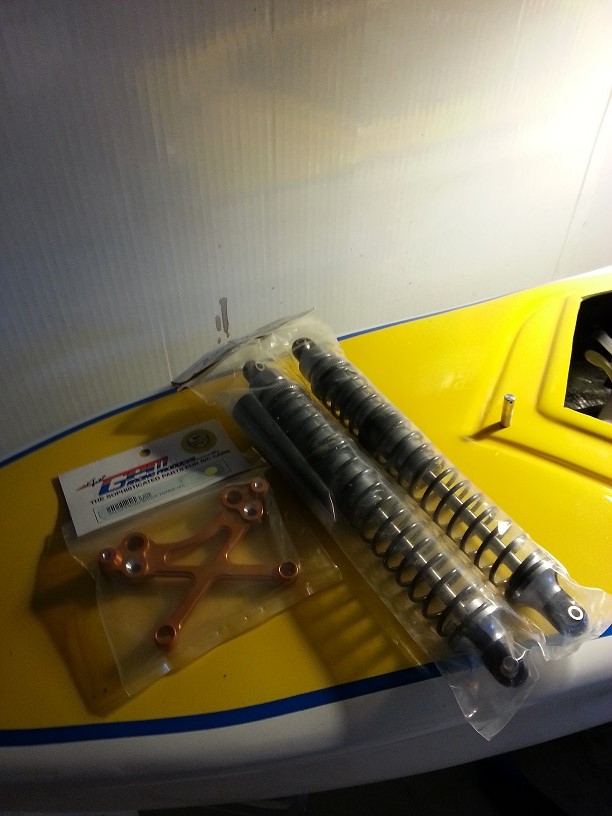

Dave wrote:Kul!
Lite olja i bakdämparna gör gott!

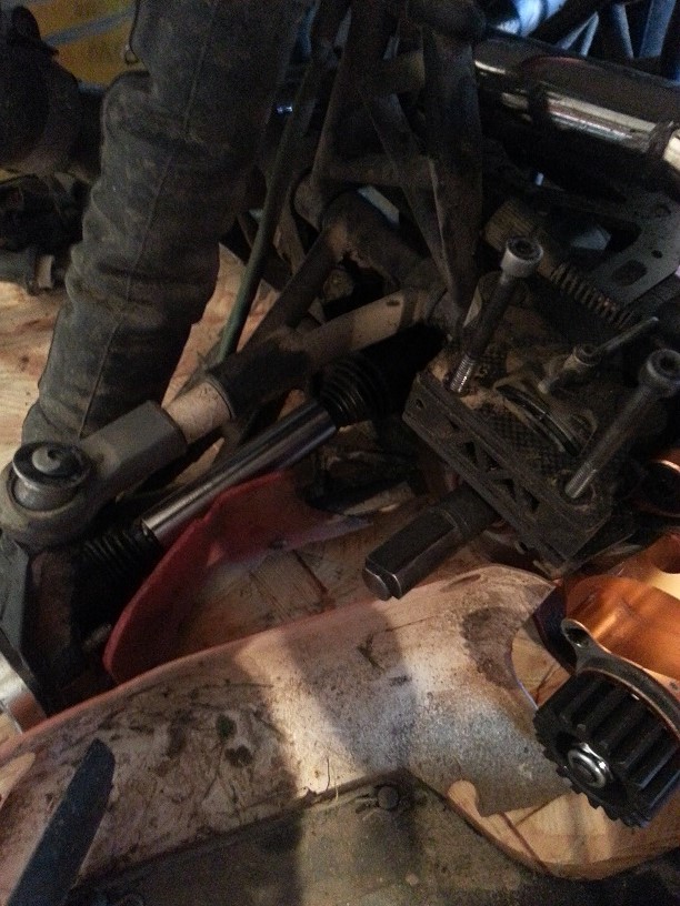

nya drivaxlar är ev på g, nu blir det titan med livstids garanti

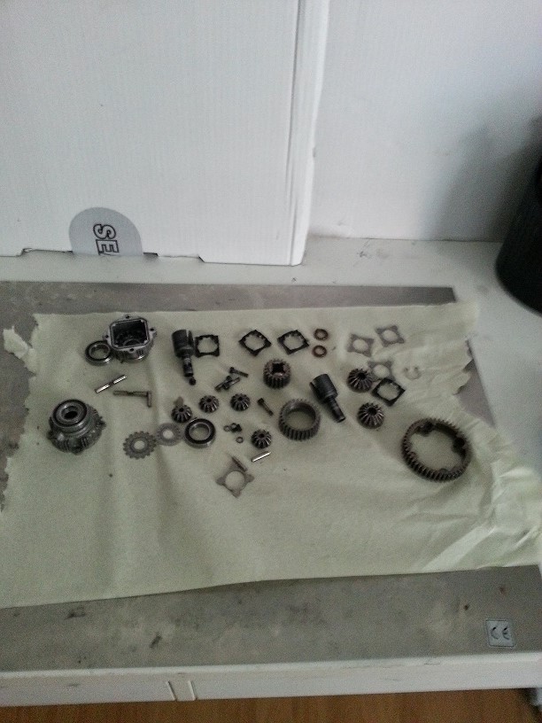

nu är titanium drivaxlarna monterade även hexdrive systemet med vertico pinion, nu hoppas jag att de problemen försvinner nästa år

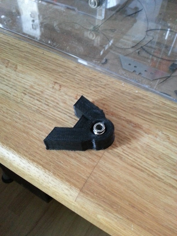

Nu blir det att testa egen printade bärarmar till våren, har ritat och tagit en del mått från hpi bärarmar men modifierat dem lite, här är ett snabb test på hur kulleden skulle fungera med min lösning och det testet gick fin fint.
