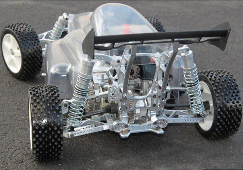

Post by Robban.z » 03 Feb 2012, 23:14
Lite så som på denna bilen kommer stötdämpartornet bak se ut..!

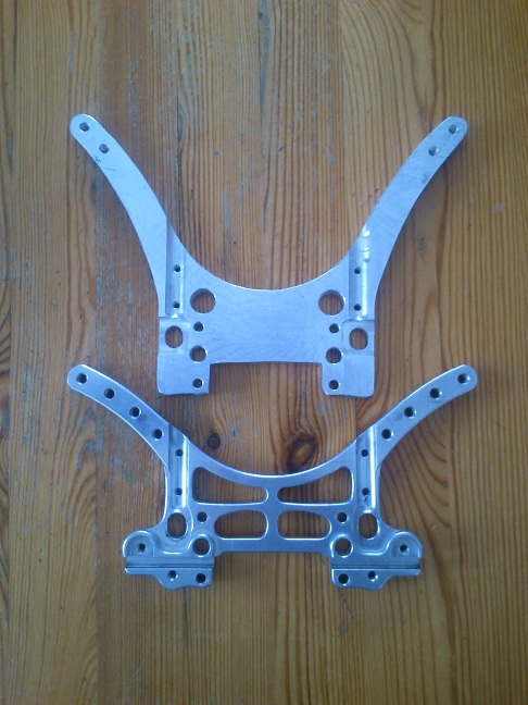

Re: FG Super Marder 4WD
Post by S 500 R » 04 Feb 2012, 21:23
Jag tog fram en lösning till mitt FG monster med. Men slutförde inte det.
Robban.z
Posts: 479
Joined: 21 Jul 2011, 21:37
Post by Robban.z » 15 Feb 2012, 17:05
Ett steg till i rätt riktning, ett bakre torn klart, dock återstår det att fräsa ur det lite till mest för utsendets skull och sen ska det putsas upp till en spegel :thumbsup:
