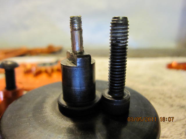

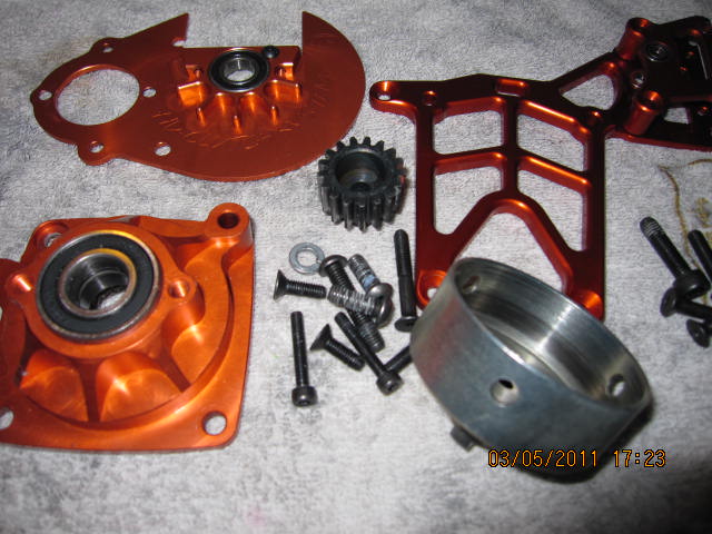

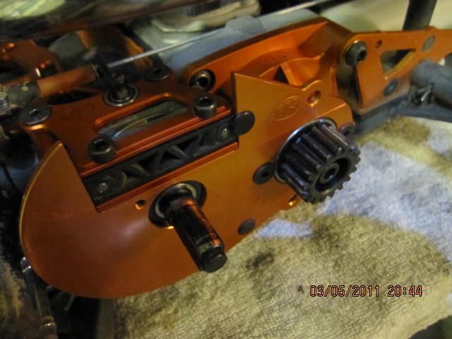

TR-clutch och Tranny på plats. Tack Noh1!
Montaget funkade bara jag fattade att plastringen på "bromsnavet" skulle bort. M6:n är maffig alltså;)
Tyvärr kom den med 17T. Jag har kört med Black magic:s 18/56. Enligt Turtle så används inte 17 till 56. Vad säger ni? Jag undrar även om Turtles 18T kommer passa då dom inte nämner just Black magics 56T-drev. Nämner bara Hostile och RR typ...
Uppgradering;)
nice...
Lite skillnad;)
