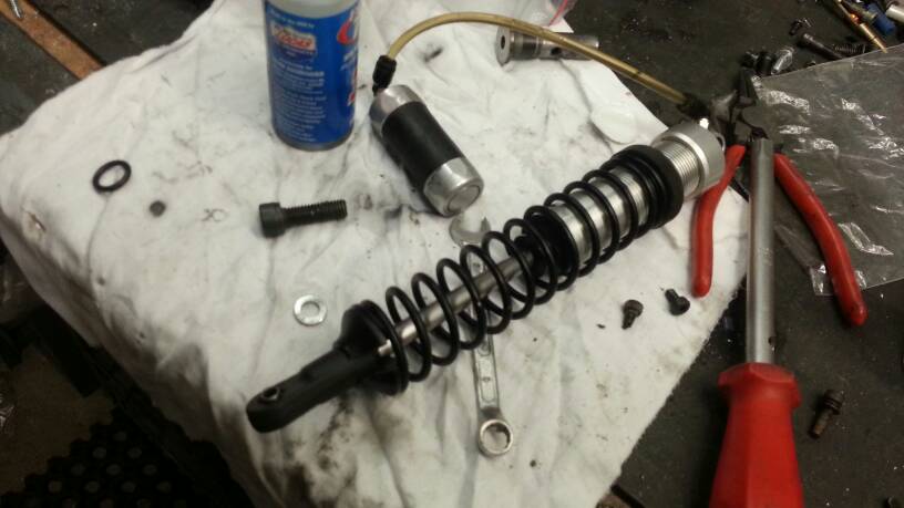

Kvällen har gått åt till mer inkörning och renovering av stötdämparna bak.
Måste säga att IRC Bigbore är rena drömmen att renovera jämfört med HPI.

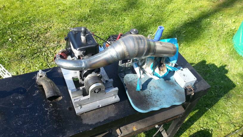

Re: Dave's SlideFinder ☆SX5☆ WE.
Sådär...
Nu vet man vilken pipa man vill ha.

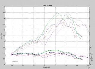

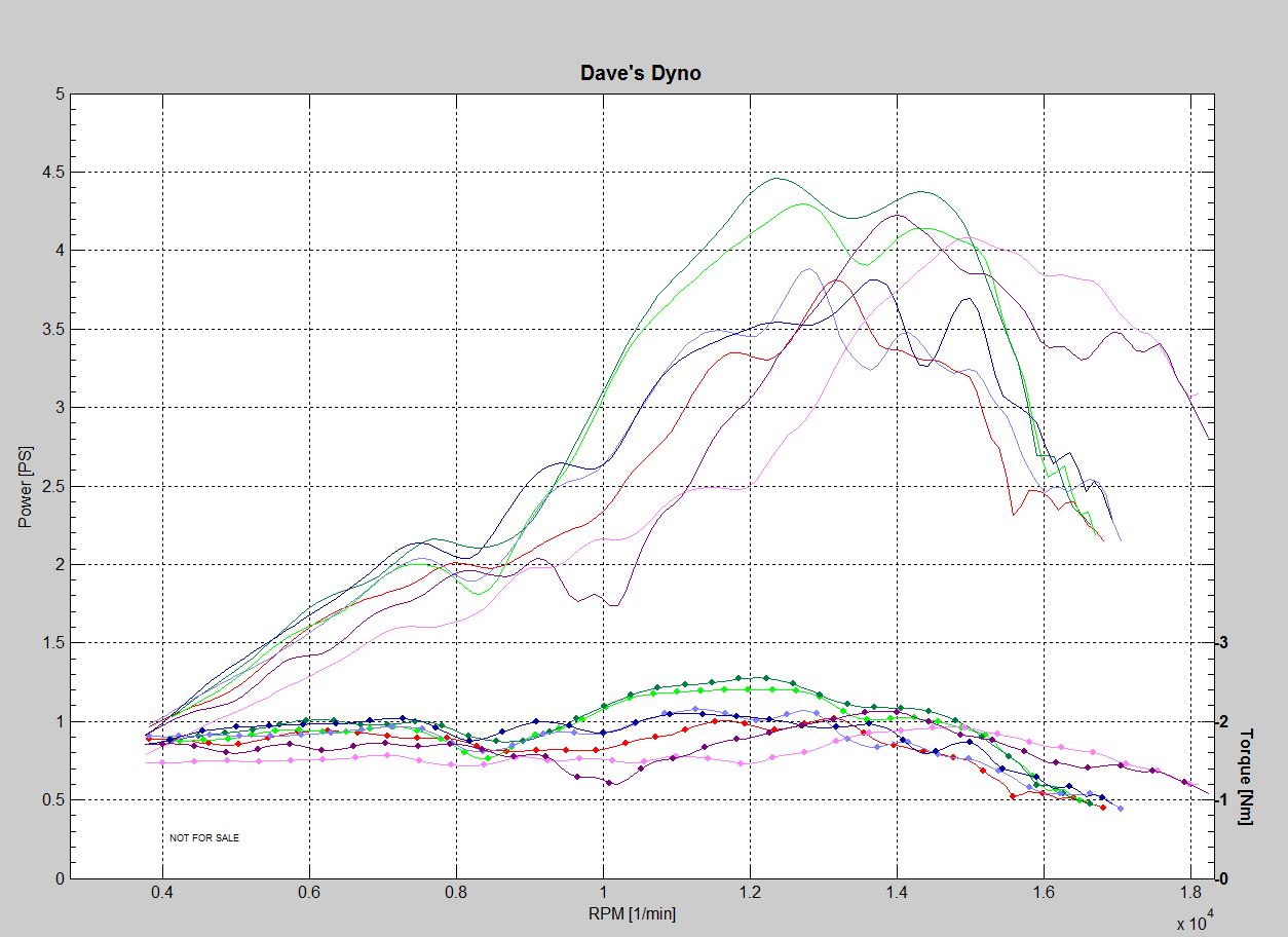

Bänkade lite pipor till den idag, med ett väldigt intressant resultat.
Jag försöker alltid att bänka en V2 Dominator och en VRC Propipe. Det är mina referenspipor till alla motorer som bänkats på senare tid.
Likaså denna!
Röd är en Klassisk V2 Dominator.
Ljusgrön Bartolone 290 odämpad
Mörkgrön Bartolone 290 odämpad med separat ljuddämpare
Ljusblå Bartolone 320 odämpad
Mörkblå Bartolone 320 odämpad med separat ljuddämpare
Rosa VRC Propipe dämpad
Lila VRC 320 dämpad
Likaså denna!
Lila VRC 320 dämpad

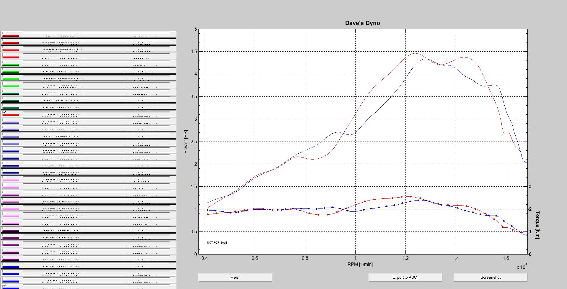

Tål att tilläggas att jag varit extremt försiktig med nålingen för att den inte ska nypa innan den gått mer...
3 tankar har den fått i sig nu iallafall, och jag kommer som sagt att köra den med en odämpad Bartolone för 290-motorer.
För skojs skull ville jag jämföra denna med den tidigare värsta motorn jag byggt som bänkats. (Förra säsongens TS Reedcase med 5mm longrod är aldrig bänkad)
Jämför den här med DT015 som satt i Kraketen i blå kurva kördes med en VRC BigBore pipa.
Min nya motor har röd kurva, och dessa svep är ihop med separat ljuddämpare, precis som den kommer att monteras i bilen.
Jag tyckte motorn i Kraketen hade en väldigt bra botten, men nu lär man kunna dreva den lite annorlunda....
