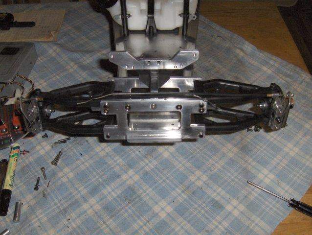

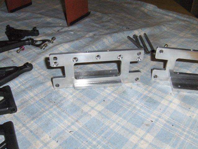

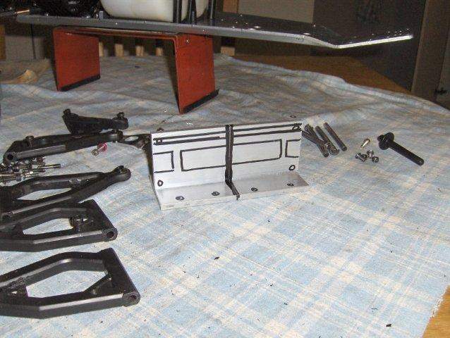

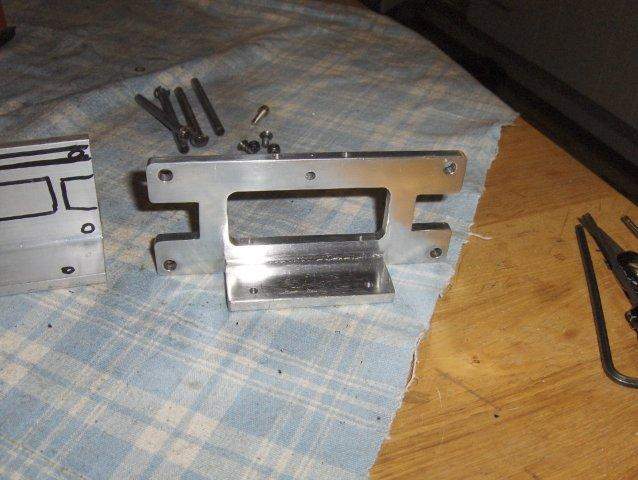

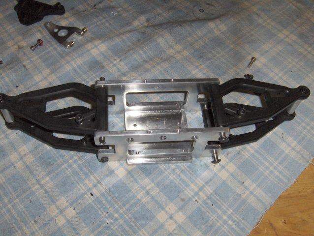

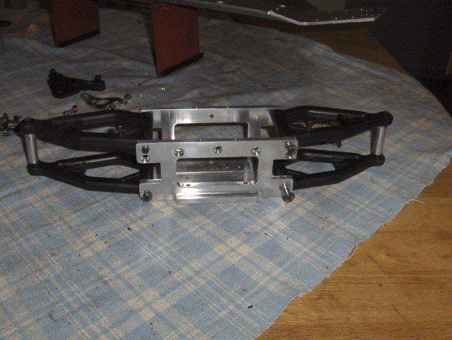

tjabba boys,,,äntligen har jag fått igång datorn igen efter ett mega haveri,så nu kan jag uppdatera mitt projekt ,började lite smått med framvagnen,har tillverkat egna bärarmsfästen då jag ville behålla original bärarmar,så det vart bara att börja borra/fräsa slipa,och så här blev det,,,

Post by huSSe » 13 Mar 2010, 12:43
wooow :rock: grymt jobbat, ska verkligen bli kul attt
följa dit bygge och få inspiration till mitt mcd bygge.
detta ska följas. :thumbsup:

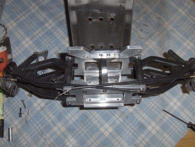

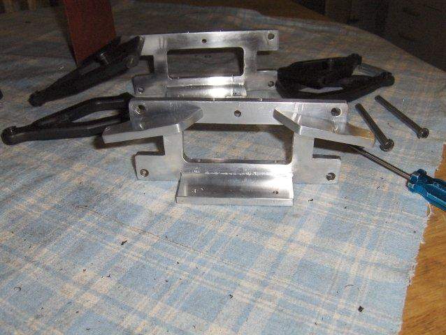

här kommer lite fler bilder,,,inte lätt att göra detta,mycket svärande och mätande fram och tilbaka för att få det rätt,,men skam den som ger sig,,,

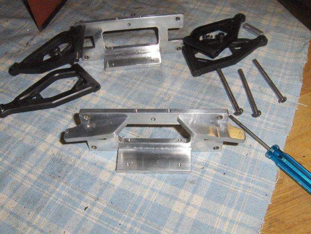

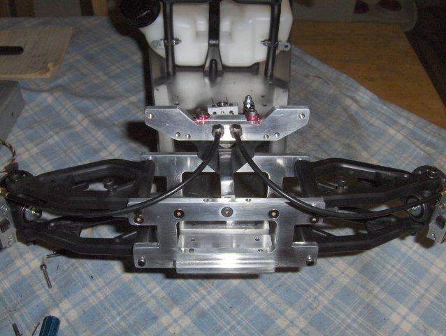

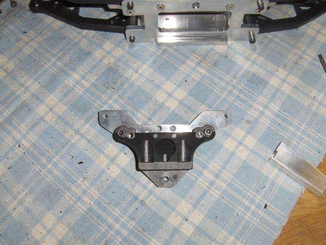

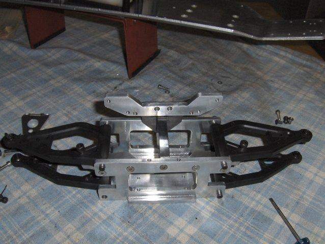

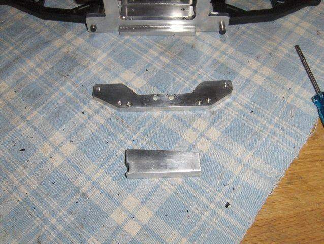

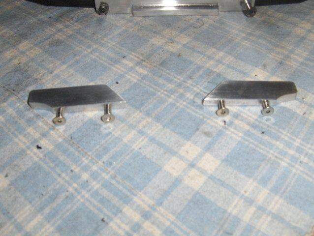

Tjabba,lite mer uppdate,har fått till bärarmsfästena ganska så bra,men nu saknade man anslagsfäste för fjädringsvägen,så det vart bara att tillverka ett par sådana med,och så här blev detta,,,,
Re: fg-marder bygge med hpi-delar
Post by huSSe » 13 Mar 2010, 15:43
vad äre för material du använder dig av?

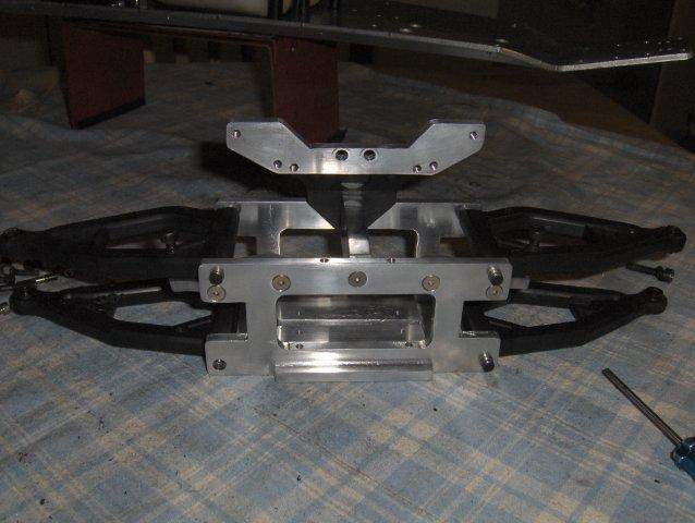

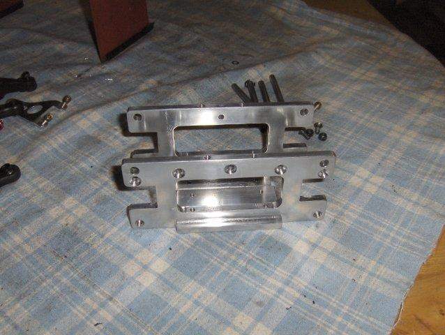

tjena,nu fick jag även modda stötdämparfästet med,eftersom jag breddat framvagnen,så då passa inte stötdämparna,så det var bara att tillverka en förlägning till fästet,behöll dock originalfästet och tillverka bara en förlängning till denna,,,vidare så fick jag även problem med stabiliteten på stötdämparfästet på grund av breddningen så jag fick göra en förstyvning mellan fästena till bärarmarna så att den styvas upp både med dämparfästena samt bärarmsfästena,

huSSe wrote:vad äre för material du använder dig av?
hej,tyvär vet jag ej betäckningen på detta men det är aluminium,,inte lika styv som fgs al,vilket gör att det håller bättre,än fgs al,den knäcks ganska så lätt vid påfrestningar,denna al som jag har är lite med medgörlig,,

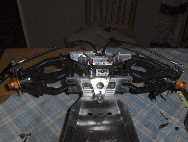

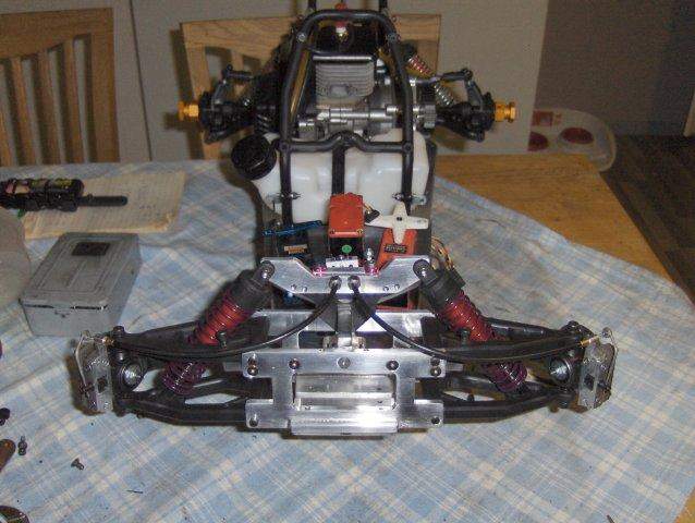

tjabba,här har vi lite mer bilder ,,,,,,bygget går framåt,

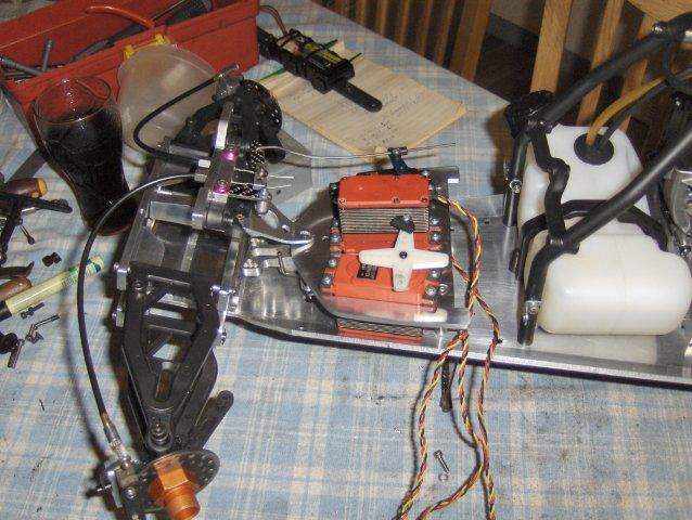

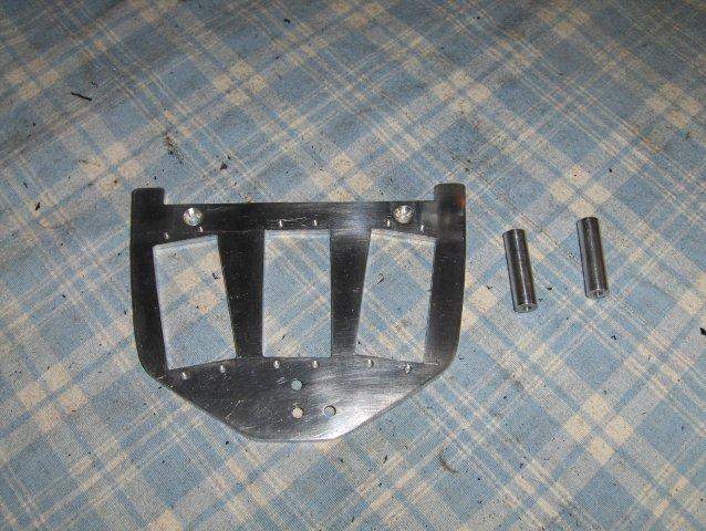

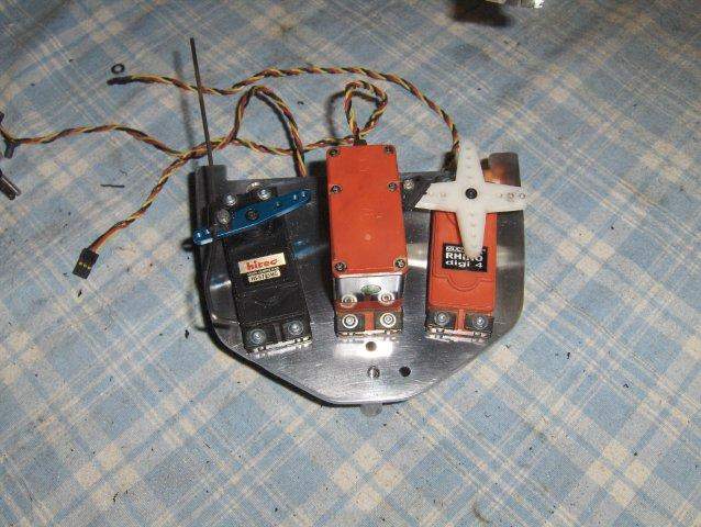

[quote="groggen1"][quote="groggen1"]tjabba,här har vi lite mer bilder ,,,,,,bygget går framåt,och när man ändå är i farten så fick det även bli en radioplatta i al,,med 2 st rhino4 servo och ett hitec hs5735mg,,,,

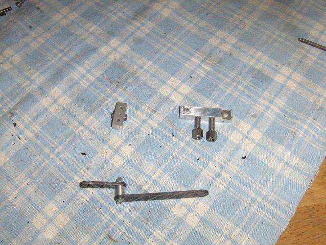

Post by groggen1 » 14 Mar 2010, 11:28

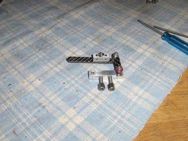

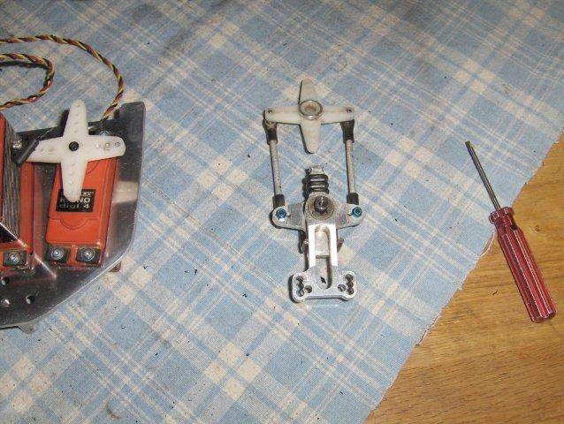

tjabba,här har vi lite mer bilder ,,,,,,bygget går framåt,och så fick det även bli en servoräddare kullagrad i al med,,,
